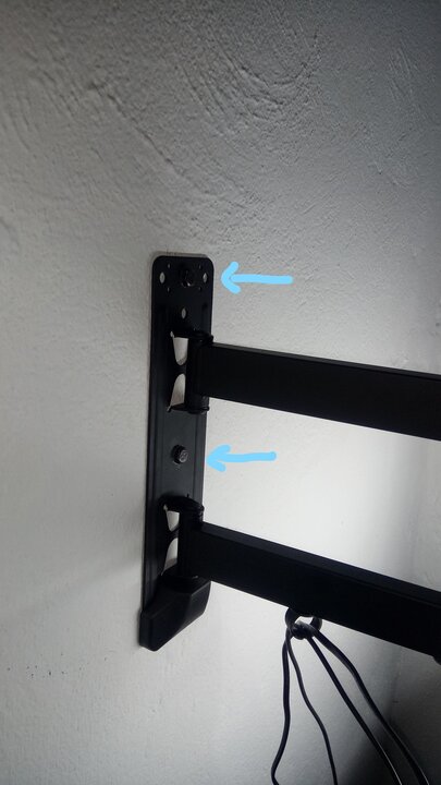

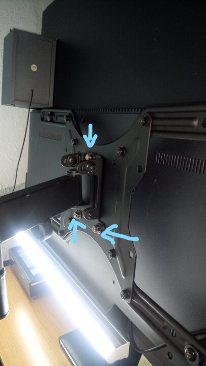

sixfeetunder Δημοσ. 6 Δεκεμβρίου 2019 Δημοσ. 6 Δεκεμβρίου 2019 11 ώρες πριν, definitio είπε Πόσες βίδες χρειάζεται αυτή η βάση και σε ποιά σημεία; Κι εγώ σκεφτόμουν με δύο βραχίονες, κάτι βάσεις στα 40€...υποθέτω θα παίρνουν 4 βίδες, που φαίνεται πιο ασφαλές, αλλά ίσως είναι και περιττό, δεν ξέρω....οι πιο μεγάλες, φαρδιές μού φαίνονται κι ευκολότερες να τις ευθυγραμμίσεις σε αντίθεση με τις κάθετες... τις πρώτες τίς ευθυγραμμίζεις και χωρίς να βάλεις τη τηλεόραση επάνω, τις στενές πώς να τις βάλεις ορθά αν δεν μετράς με συνδεδεμένη τη τηλεόραση; 3 βιδες στο τοιχο οπου εβαλα μονο της 2 την μια πανω και την αλλη στην μεση και 3 βιδες οπου με φανηκαν ψευτικες στην αρχη αλλα στο τελος ειναι απλα η ιδεα και μονο.Φυσικα σε καποια εστω μικρη σεισμικη δονηση δεν ξερω κατα ποσο θα αντεξουν στης ταλαντευσεις μελλοντικα ομως θα κοιταξω να προσαρμοσο με καποιο τροπο αλυσιδες να ασφαλιζουν την τιβι στο τοιχο ωστε και να σπασει η βαση να μην ξαπλωσει κατω και να μεινει τουλαχιστων καθετα.
