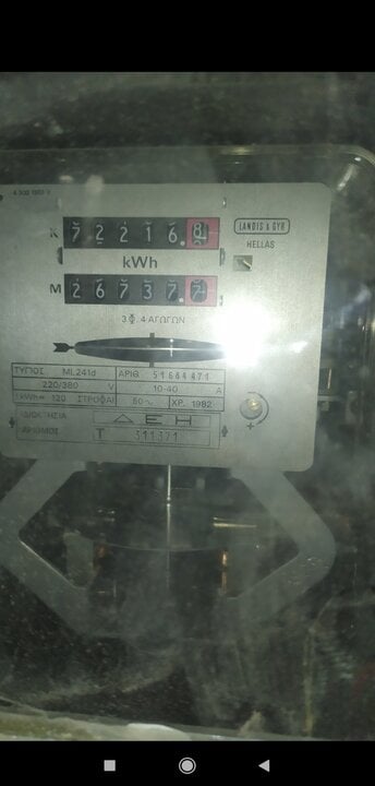

vastegial_74 Δημοσ. 3 Δεκεμβρίου 2019 Δημοσ. 3 Δεκεμβρίου 2019 (επεξεργασμένο) 5 ώρες πριν, vairass είπε Λοιπόν ψάχνω μια λύση να ανάβω τα σώματα στις 11 με το νυχτερινό ( θερμοσυσσωρευτες) Και να σβήνουν την ώρα που θέλω μέσω χρονοδιακοπτη στον πίνακα. Υπάρχει κάτι τέτοιο; Υπάρχει κάποια άλλη λύση; Το νυχτερινο τωρα το χειμωνα ξεκιναει στις 02:00 και οχι απο τις 23:00 σαν το καλοκαιρι. https://www.dei.gr/el/oikiakoi-pelates/timologia/oikiako-timologio-me-xronoxrewsi-oikiako-nuxterino/wrario Εκτος και εχεις νυχτερινο πριν το 1988. Επεξ/σία 3 Δεκεμβρίου 2019 από vastegial_74 1
vairass Δημοσ. 3 Δεκεμβρίου 2019 Μέλος Δημοσ. 3 Δεκεμβρίου 2019 (επεξεργασμένο) 11 λεπτά πριν, vastegial_74 είπε Το νυχτερινο τωρα το χειμωνα ξεκιναει στις 02:00 και οχι απο τις 23:00 σαν το καλοκαιρι. https://www.dei.gr/el/oikiakoi-pelates/timologia/oikiako-timologio-me-xronoxrewsi-oikiako-nuxterino/wrario Εκτος και εχεις νυχτερινο πριν το 1988. 1982 το ρολόι μας, μόλις πάει 23:00.... Ακούγεται στον πίνακα ένας δυνατός θόρυβος, ρώτησα στον ηλεκτρολόγο και μου είπε είναι το νυχτερινό. Αρα; Επεξ/σία 3 Δεκεμβρίου 2019 από vairass
vastegial_74 Δημοσ. 3 Δεκεμβρίου 2019 Δημοσ. 3 Δεκεμβρίου 2019 Μόλις τώρα, vairass είπε 1982 το ρολόι μας ok φιλε μου, ωραιος. Απλως ενημερωσα μη βρεθεις προ εκληξεως. 1
vairass Δημοσ. 3 Δεκεμβρίου 2019 Μέλος Δημοσ. 3 Δεκεμβρίου 2019 (επεξεργασμένο) 6 λεπτά πριν, vastegial_74 είπε ok φιλε μου, ωραιος. Απλως ενημερωσα μη βρεθεις προ εκληξεως. Καλά έκανες... Ανέβασα την φώτο δες, λογικά στις 11 αρχίζει. Σκεφτομαι 03:00-07:00 να τα βάζω να δουλεύουν... Τραβάνε πολύ ρεύμα αλλά διάβασα για μείωση έως 60% στο νυχτερινό. Κάντε ζουμ στη φώτο Επεξ/σία 3 Δεκεμβρίου 2019 από vairass
