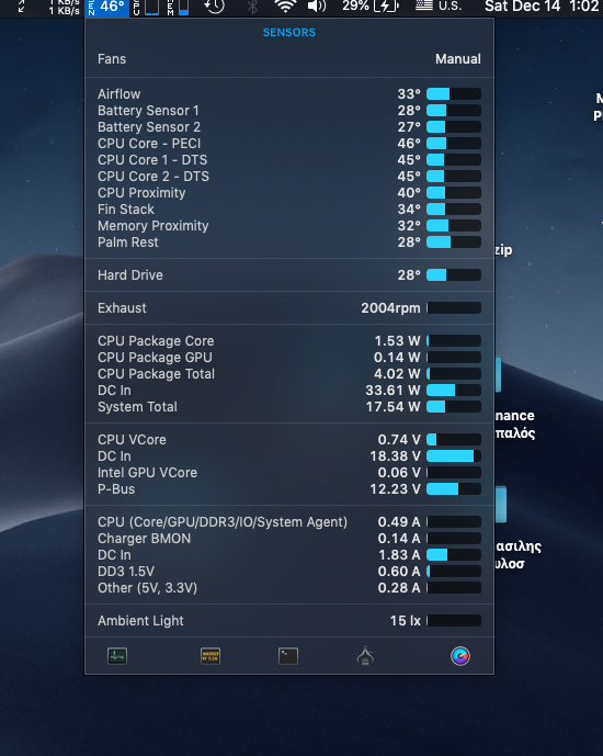

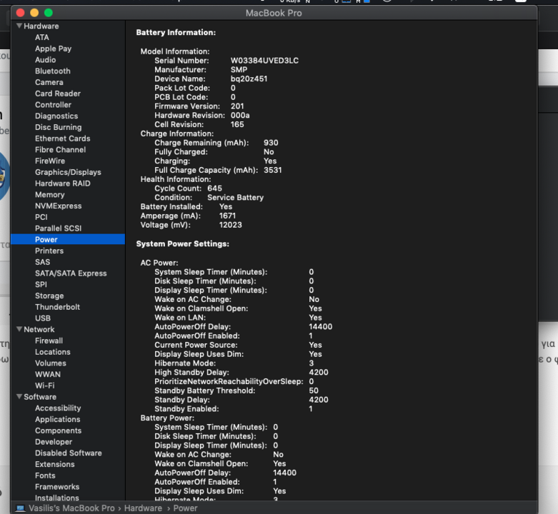

mp0ukLas Δημοσ. 14 Δεκεμβρίου 2019 Μέλος Δημοσ. 14 Δεκεμβρίου 2019 Ρωτησα σε ifastrepair καταστημα (ειναι το μονο που εχουμε στην πολη μου για Apple Products) κ μου ειπαν 170 με 200 ευρω για μπαταρια!! Με βαρεσε εγκεφαλικο.. που απ'οσο ξερω δν εινα δυσκολο να την αλλαξεις μονος σου! SSD & Ram μονος μου τις εχω βαλει. μαλλον θα παω στο iFixit που εστειλε ο φιλος ποιο πανω!! Να κανω μια ερωτηση, στην photo που εχω ανεβασει ειναι details απο την μπαταρια μου. Παιζει να φταiει η μπαταρια που μου ανεβαζει θερμοκρασια το laptop? Ανεβασα κ μια photo απο το iStat Menu με της θερμοκρασιες

Taxiarxis2013 Δημοσ. 29 Δεκεμβρίου 2019 Δημοσ. 29 Δεκεμβρίου 2019 Στις 14/12/2019 στις 1:03 ΠΜ, mp0ukLas είπε Ρωτησα σε ifastrepair καταστημα (ειναι το μονο που εχουμε στην πολη μου για Apple Products) κ μου ειπαν 170 με 200 ευρω για μπαταρια!! Με βαρεσε εγκεφαλικο.. που απ'οσο ξερω δν εινα δυσκολο να την αλλαξεις μονος σου! SSD & Ram μονος μου τις εχω βαλει. μαλλον θα παω στο iFixit που εστειλε ο φιλος ποιο πανω!! Να κανω μια ερωτηση, στην photo που εχω ανεβασει ειναι details απο την μπαταρια μου. Παιζει να φταiει η μπαταρια που μου ανεβαζει θερμοκρασια το laptop? Ανεβασα κ μια photo απο το iStat Menu με της θερμοκρασιες Δεν νομίζω να σου σηκώνει θερμοκρασίες από την μπαταρία πιο πιθανών να θέλει κάποιο καθάρισμα μαζί με αλλαγή της θερμωαγωγημης πάστας να είσαι οκ. Αλλά και πάλι δεν είμαι τεχνικός για να σου δώσω μια 100% απάντηση.
