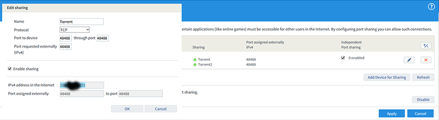

lefta_yparxoun Δημοσ. 17 Δεκεμβρίου 2019 Δημοσ. 17 Δεκεμβρίου 2019 Τι κάνω λάθος και η πόρτες παραμένουν κλειστές;
johnpap21 Δημοσ. 17 Δεκεμβρίου 2019 Δημοσ. 17 Δεκεμβρίου 2019 (επεξεργασμένο) 2 ώρες πριν, lefta_yparxoun είπε Τι κάνω λάθος και η πόρτες παραμένουν κλειστές; Στο IPv4 address in the internet βάλε την τοπική IP του PC που τρέχεις τον torrent client π.χ. 192.168.1.2 <--- άκυρο Επειδή δεν έχω FRITZ!Box και μπορεί να σου είπα πατάτα, πρέπει να δηλώσεις με κάποιο τρόπο στον router να ξέρει σε ποια τοπική διεύθυνση θα κάνει forward, οπότε ψάξε στις επιλογές αν δεν είναι αυτό που σου είπα για να βρεις κάτι ανάλογο. Λοιπόν ρίξε μια ματιά στο add device for sharing αν σου βγάζει επιλογή για να ορίσεις τοπική IP address, εκεί πρέπει να είναι. Επεξ/σία 17 Δεκεμβρίου 2019 από johnpap21
lefta_yparxoun Δημοσ. 17 Δεκεμβρίου 2019 Δημοσ. 17 Δεκεμβρίου 2019 (επεξεργασμένο) 1 ώρα πριν, johnpap21 είπε Στο IPv4 address in the internet βάλε την τοπική IP του PC που τρέχεις τον torrent client π.χ. 192.168.1.2 Επειδή δεν έχω FRITZ!Box και μπορεί να σου είπα πατάτα, πρέπει να δηλώσεις με κάποιο τρόπο στον router να ξέρει σε ποια τοπική διεύθυνση θα κάνει forward, οπότε ψάξε στις επιλογές αν δεν είναι αυτό που σου είπα για να βρεις κάτι ανάλογο. Ευχαριστώ πολύ για την διάθεση. Γνωρίζω αυτό που αναφέρετε και είναι ήδη περασμένο στο ρούτερ. Συνεχίζω να περιμένω απάντηση από κάποιον που έχει τον συγκεκριμένο εξοπλισμό. Τελικά για την ιστορία οι θύρες άνοιξαν μετά την επανεκκίνηση Επεξ/σία 17 Δεκεμβρίου 2019 από lefta_yparxoun

smpt Δημοσ. 17 Δεκεμβρίου 2019 Δημοσ. 17 Δεκεμβρίου 2019 (επεξεργασμένο) 4 ώρες πριν, lefta_yparxoun είπε Τι κάνω λάθος και η πόρτες παραμένουν κλειστές; θέλεις οπωσδήποτε και τo UDP. Μπορεί να παίξει χωρίς TCP αλλά όχι χωρίς UDP Αν το έχεις έτσι, γιατί δεν φαίνεται, δοκίμασε να μεγαλώσεις την πόρτα. Κάποιοι trackers θέλουν να βάλεις πάνω από 62000. 20 λεπτά πριν, lefta_yparxoun είπε Ξαναπήρα τώρα και ο νέος υπάλληλος ευτυχώς κατάλαβε τι θέλω να κάνω, και περιμένω να μου τους περάσει αυτός απομακρυσμένα (είπα θέλω το password για να σετάρω την voip τηλεφωνία σε δικό μου router και μου είπε πως θα με καλέσουν για ταυτοποίηση. Με κάλεσαν και μετά την ταυτοποίηση μου έστειλαν ένα sms " Ο κωδικός σας είναι ο KL&F*43 " Τώρα ο νέος τεχνικός που μου πέρασε τις ρυθμίσεις μου είπε πως οι κωδικοί δίνονται στις μεγάλες συνδέσεις των 100 & 200 και δεν είναι απαραίτητοι για τις 50άρες συνδέσεις) Πάντως εγώ που έχω 30ρα, συνδέθηκε μονο του και ενεργοποίησε και το voip χωρίς να κάνω κατι Επεξ/σία 17 Δεκεμβρίου 2019 από smpt

bfc Δημοσ. 17 Δεκεμβρίου 2019 Δημοσ. 17 Δεκεμβρίου 2019 5 ώρες πριν, lefta_yparxoun είπε Τι κάνω λάθος και η πόρτες παραμένουν κλειστές; To public ip σου (αυτό που έχεις κρύψει) ξεκινάει από 100. Άρα είσαι σε προφιλ cgn και δε πρόκειται ποτέ να δουλέψει το port forward. Πάρε τηλέφωνο στο 13888 και ζήτησε να σε βγάλουν από το cgn.
lefta_yparxoun Δημοσ. 17 Δεκεμβρίου 2019 Δημοσ. 17 Δεκεμβρίου 2019 (επεξεργασμένο) 21 λεπτά πριν, bfc είπε To public ip σου (αυτό που έχεις κρύψει) ξεκινάει από 100. Άρα είσαι σε προφιλ cgn και δε πρόκειται ποτέ να δουλέψει το port forward. Πάρε τηλέφωνο στο 13888 και ζήτησε να σε βγάλουν από το cgn. γύρισε μόνο του όταν έβαλα τους κωδικούς της cosmote. Τώρα έφτιαξα το αρχείο για να του κάνω restore τις ρυθμίσεις με αλλαγή χρήσης της τελευταίας θύρας από TV σε απλή ethernet ( από το λινκ του smpt ) αλλά περιμένω να μιλήσω πρώτα μαζί τους μήπως μου το κάνουν αυτοί. Επεξ/σία 17 Δεκεμβρίου 2019 από lefta_yparxoun
bfc Δημοσ. 17 Δεκεμβρίου 2019 Δημοσ. 17 Δεκεμβρίου 2019 1 ώρα πριν, lefta_yparxoun είπε γύρισε μόνο του όταν έβαλα τους κωδικούς της cosmote. Τώρα έφτιαξα το αρχείο για να του κάνω restore τις ρυθμίσεις με αλλαγή χρήσης της τελευταίας θύρας από TV σε απλή ethernet ( από το λινκ του smpt ) αλλά περιμένω να μιλήσω πρώτα μαζί τους μήπως μου το κάνουν αυτοί. Συμβαίνει πολλές φορές όταν βάζουμε καινούριο εξοπλισμό. Μίλησε μαζί τους και πες να σε βγάλουν από το cgn. Είναι πολύ συνηθισμένο. 1
