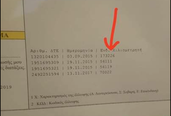

Droper88 Δημοσ. 29 Νοεμβρίου 2019 Δημοσ. 29 Νοεμβρίου 2019 (επεξεργασμένο) Γεια σας παιδια Πηγα σημερα το αυτοκινητο μου που το ειχα αγορασει πριν 8 μηνες απο ιδιώτη και έπαθα ενα μικρο σοκ. Πλεον στο κτεο φαίνονται αλλα τα προηγούμενα χιλιόμετρα που εχουν καταγράφει οταν πέρασε κτεο στο παρελθον το αμάξι. Ετσι και ο πργοηγουμενος απο εμενα την πατησε στην ουσια γιατι το αγορασε απο εμπορα ο οποιος οπως αποδειχθηκε χθες απο τις μετρησεις γύρισε το αυτοκινητο 80000 χλμ περιπου το 2015 Το εψαξα λιγο το θεμα ειχε βγει μια εγκύκλιος πριν ενα μηνα οτι πρεπει να βρεθεί ποιος το εκανε κλπ να στειλουμε εγγραφα στο υπουργειου μεταφαρων και χιλια δυο και να πανε τα αυτοκινητα στα κανονικα τους χιλιομετρα αλλα την απέσυραν γιατι απο οτι κατάλαβα εγινε χαμος. Το θέμα είναι τωρα να το κυνηγήσεις ποινικα αν θες να μπεις σε αυτη τη απο οτι καταλαβα ''επίπονη'' διαδικασια Εχει κανένας παρόμοια εμπειρία? Αν και απο οτι κατάλαβα απο το Σεπτέμβρη και μετα φαίνονται τα χιλιόμετρα οποτε σιγα σιγα θα αρχίζουν τα κρούσματα να αυξάνονται γεωμετρικα. Επεξ/σία 29 Νοεμβρίου 2019 από Droper88 1

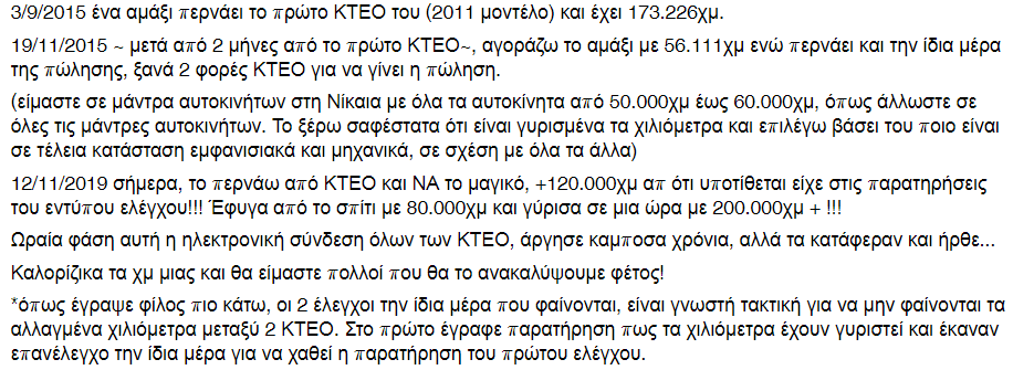

sphinxgr Δημοσ. 29 Νοεμβρίου 2019 Δημοσ. 29 Νοεμβρίου 2019 (επεξεργασμένο) Αφήνω αυτό εδώ να υπάρχει https://facebook.com/groups/323450594507997?view=permalink&id=1249931915193189 Επεξ/σία 29 Νοεμβρίου 2019 από sphinxgr 2
Droper88 Δημοσ. 29 Νοεμβρίου 2019 Μέλος Δημοσ. 29 Νοεμβρίου 2019 (επεξεργασμένο) 25 λεπτά πριν, sphinxgr είπε Αφήνω αυτό εδώ να υπάρχει https://facebook.com/groups/323450594507997?view=permalink&id=1249931915193189 κατσε γιατι αυτο το 2 φορες κτεο την ιδια μερα το εχει και εμενα.Για να καταλαβω γιατι αρχιζω φορτωνω ακομη περισοοτερο Αυτο σημαινει οτι οταν πηγε το αυτοκινητο για κτεο μετα το γυρισμα χλιομετρων, στο κτεο ειδαν οτι εχει γινει κατεβασμα και απλα το περασαν και αλλη φορα ωστε να μην φενεται στις παρατηρήσεις? χωρίς να ενημερωθεί ο ιδιοκτήτης? Επεξ/σία 29 Νοεμβρίου 2019 από Droper88
sphinxgr Δημοσ. 29 Νοεμβρίου 2019 Δημοσ. 29 Νοεμβρίου 2019 (επεξεργασμένο) 12 λεπτά πριν, Droper88 είπε κατσε γιατι αυτο το 2 φορες κτεο την ιδια μερα το εχει και εμενα.Για να καταλαβω γιατι αρχιζω φορτωνω ακομη περισοοτερο Αυτο σημαινει οτι οταν πηγε το αυτοκινητο για κτεο μετα το γυρισμα χλιομετρων, στο κτεο ειδαν οτι εχει γινει κατεβασμα και απλα το περασαν και αλλη φορα ωστε να μην φενεται στις παρατηρήσεις? χωρίς να ενημερωθεί ο ιδιοκτήτης? Ξεκάθαρα ναι (ο έμπορος μάλλον το πήγε, όχι ο προηγούμενος ιδιοκτήτης)! Το ΚΤΕΟ είναι απαραίτητο για τη μεταβίβαση, οπότε το περνάνε 2 φορές για να πάρεις το 2ο που δεν γράφει τίποτα απολύτως. Αν θες πήγαινε στο ΚΤΕΟ και ζήτα αντίγραφο του δελτιου που δεν σου έδωσαν , να δεις τι γράφει. Αν γίνεις μέλος στην ομάδα (που έχει πάνω απο 50.000 μέλη) και διαβάσεις σχόλια στη δημοσίευση θα τραβάς τα ... μαλλιά σου! * τον πρώτο μήνα που έτρεξε η διασύνδεση των ΚΤΕΟ, για να στο περάσουν, έπρεπε να φτιάξεις το αυτοκίνητο να γράφει τα σωστά χιλιόμετρα (επιπλέον έξοδα). Επειδή όμως η κατάσταση θα ξέφευγε γρήγορα, και θα είχαμε κανένα φονικό με τα επιπλέον έξοδα που σου έρχονταν (θα πήγαιναν να ζητάνε λεφτά απο τους εμπόρους την επόμενη μέρα), ακυρώθηκε αυτή η υποχρέωση. ¨Ετσι τώρα, πολλοί δεν θα ασχοληθούν Επεξ/σία 29 Νοεμβρίου 2019 από sphinxgr
georgeadams Δημοσ. 29 Νοεμβρίου 2019 Δημοσ. 29 Νοεμβρίου 2019 Επειδή δεν μου ήταν ξεκάθαρο, ο έμπορος ζήτησε να το "περάσουν" δύο φορές ή είναι τακτική του ίδιου του ΚΤΕΟ όταν βλέπουν γυρισμένα χιλιόμετρα;
sphinxgr Δημοσ. 29 Νοεμβρίου 2019 Δημοσ. 29 Νοεμβρίου 2019 (επεξεργασμένο) 4 λεπτά πριν, georgeadams είπε Επειδή δεν μου ήταν ξεκάθαρο, ο έμπορος ζήτησε να το "περάσουν" δύο φορές ή είναι τακτική του ίδιου του ΚΤΕΟ όταν βλέπουν γυρισμένα χιλιόμετρα; Ο έμπορος το ζήτησε βρε! Για να μην φαίνεται η παρατήρηση στο χαρτί του ΚΤΕΟ, που θα δώσει στον αγοραστή του αυτοκινήτου. Είναι συνεννοημένοι έμποροι με ΚΤΕΟ. Δεν λειτουργεί κανείς απο τους 2 αυτόνομα. Σαπίιιιιιιιλα!!! Επεξ/σία 29 Νοεμβρίου 2019 από sphinxgr 1
