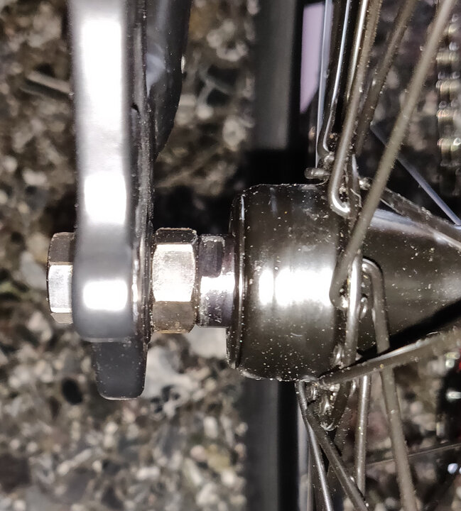

FishFIsh Δημοσ. 26 Νοεμβρίου 2019 Share Δημοσ. 26 Νοεμβρίου 2019 Αγόρασα πριν λίγες μέρες ένα ποδήλατο, αρκετά φθηνό (orient steed alu 27,5"), με 225€. (αναφέρω τιμή, μήπως έχει σημασία η αναλογία τιμής ποιότητας 🙄 ). Το παίρνω λοιπόν και το πάω σπίτι. Παρατηρώ όμως ότι ο πίσω τροχός είχε τζόγο... Σφίγγω το αντίστοιχο "γρανάζι", ο τροχός δεν παίζει πια, αλλά πλέον φρενάρει... Προσπαθώ να το φέρω σε σημείο να μην φρενάρει και ξανά παίζει... Δεν έχω καμία τρομερά εξειδικευμένη γνώση στα ποδήλατα. Ό,τι έχω ανοίξει μόνος μου κι ότι έχω επισκευάσει ανά τα χρόνια. Για τα εσωτερικά του πίσω τροχού δεν έχω ιδέα όμως... Μετά από μια μικρή έρευνα, είδα ότι πρόκειται για ένα ρουλεμάν του οποίου τα τοιχώματα είναι ο ίδιος ο τροχός και μια προσθήκη στον άξονα. Αναρωτιόμουν λοιπόν αν είναι δυνατόν να βάλω κλασσικά ρουλεμάν στο εσωτερικό του τροχού για να ελαχιστοποιηθεί τόσο η ζημιά που γίνεται στον τροχό αυτόν καθ'αυτόν όσο και να μην έχω πλέον χαζά φρεναρίσματα στον τροχό από (αν είναι δυνατόν) τα ρουλεμάν 😐 Το ποδήλατο πήγε στο κατάστημα που αγοράστηκε, αλλά ο πωλητής/ποδηλατάς/μάστορας δεν είχε όρεξη (είχε λίγο τα νεύρα του)... Μου την είπε που το έσφιξα μόνος μου, το πήρε να το "φτιάξει". Κάθισα από κοντά αφότου πήρα την άδεια του για να δω τι παίζει. Πείραξε τα ίδια που πείραξα και συνέχισε να μου την λέει όσο έσφιγγε/ξέσφιγγε. Πάω εκεί δίπλα, γυρνάω τον τροχό, φρενάρει. Του λέω φρενάρει, μου λέει όχι, τα φρένα βρίσκουν. Έτοιμος! μου λέει... Ήταν εμφανώς εκνευρισμένος και αποχώρησα πιστεύοντας τον... Πάω σπίτι, βγάζω τα φρένα τελείως (καμία επαφή με τροχό), η ρόδα φρενάρει ο_ο Το ποδηλατάδικο είναι σε άλλη περιοχή από την δική μου και ο άνθρωπος που το χει δεν πάει την φάτσα μου, οπότε τα παρατάω με αυτόν... Αν υπάρχει κάποιος με εξειδικευμένες γνώσεις στι αντικείμενο, πραγματικά θα το εκτιμούσα αν μπορούσε να αναφέρει τις διαθέσιμες λύσεις/επιλογές και κατά προσέγγιση τιμές για ανταλλακτικά και πιθανόν εργασία που ίσως χρειαστεί από κάποιο ποδηλατάδικο. Συνδέστε για να σχολιάσετε Κοινοποίηση σε άλλες σελίδες άλλες επιλογές

FishFIsh Δημοσ. 26 Νοεμβρίου 2019 Μέλος Share Δημοσ. 26 Νοεμβρίου 2019 (επεξεργασμένο) "Πόσο γρήγορα φρενάρει;" Αν ο μπροστά τροχός έχει 100% διατήρηση ταχύτητας, ο πίσω έχει 20%. Φρενάρει σχεδόν άμεσα. Παρότι δεν το έχω ανοίξει, έχω τον εντύπωση ότι πρόκειται για κάτι τέτοιο (εννοόντας τον τύπο ρουλεμάν, όχι ότι έχουν κάτι οι μπίλιες... κυρίως επειδή το σφίξιμο επηρεάζει την κίνηση του): Πάντως αν το ξεσφίξω αποκτά ελεύθερη κίνηση, αλλά αρχίζει να παίζει δεξιά-αριστερά ο τροχός. Δεν ξέρω αν καμιά φωτογραφία θα ωφελήσει, αλλά στέλνω δύο να υπάρχουν: Όσον αφορά την ηλικία του ποδηλάτου, δεν πρέπει να έχει μείνει στο ποδηλατάδικο για πάνω από 1 χρόνο. Είναι μοντέλο του 2019... Τώρα όσον αφορά την τιμή. Ναι 225€ είναι λίγα για καινούργιο ποδήλατο, αλλά είναι sacrificial. (για τα χρήματα του πάντως, αν εξαιρέσουμε το πρόβλημα που αντιμετωπίζω, δηλώνω ικανοποιημένος συγκριτικά με το "πόσο ποδήλατο πήρα") Περιμένω να παραλάβω ένα mid drive motor και να το μετατρέψω σε e-bike, οπότε ήθελα κάτι σχετικά ελαφρύ και να μην είναι τελείως για πέταμα... 😅 Επεξ/σία 26 Νοεμβρίου 2019 από FishFIsh Επιπλέον πληροφορίες Συνδέστε για να σχολιάσετε Κοινοποίηση σε άλλες σελίδες άλλες επιλογές
georgeγ Δημοσ. 26 Νοεμβρίου 2019 Share Δημοσ. 26 Νοεμβρίου 2019 μηπως σφιγγεις λαθος παξιμαδι;ακολουθεις λαθος διαδικασια; απο οσο μπορω να καταλαβω απο την φωτογραφια πρεπει να σφιξεις το διπλευρο ισα ισα να πατησει μετα κρατας κοντρα το διπλευρο και σφιγγεις πανω του το εσωτερικο εξαγωνο παξιμαδι μετα κοντρα το εσωτερικο εξαγωνο και σφιγγεις και το εξωτερικο εξαγωνο Συνδέστε για να σχολιάσετε Κοινοποίηση σε άλλες σελίδες άλλες επιλογές
FishFIsh Δημοσ. 27 Νοεμβρίου 2019 Μέλος Share Δημοσ. 27 Νοεμβρίου 2019 4 ώρες πριν, georgeγ είπε μηπως σφιγγεις λαθος παξιμαδι;ακολουθεις λαθος διαδικασια; απο οσο μπορω να καταλαβω απο την φωτογραφια πρεπει να σφιξεις το διπλευρο ισα ισα να πατησει μετα κρατας κοντρα το διπλευρο και σφιγγεις πανω του το εσωτερικο εξαγωνο παξιμαδι μετα κοντρα το εσωτερικο εξαγωνο και σφιγγεις και το εξωτερικο εξαγωνο Απ'ότι καταλαβαίνω η διαδικασία είναι να χαλαρώσω το εξωτερικό, να σφίξω όσο χρειάζεται το εσωτερικό και να φέρω ξανά το εξωτερικό. Καλά ως εδώ. Το θέμα είναι ότι αν το φέρω το εσωτερικό "παξιμάδι" στο σημείο που δεν παίζει πια ο τροχός, τότε είναι πλέον "πολύ σφιχτό" κι ο τροχός δεν περιστρέφεται ελεύθερα. Αν το φέρω σε σημείο που πλέον ξεκινάει και περιστρέφεται ελεύθερα, ο τροχός παίζει δεξιά αριστερά... Θα μπορούσα να κάνω λάθος την διαδικασία, αλλά κι ο ποδηλατάς/μάστορας το παίδευε εκεί κάνα 5λεπτο για να το φέρει κάπου που να μην καταλαβαίνω πρόβλημα, και πάλι όμως το έφερε εκεί που δεν παίζει ο τροχός, αλλά επίσης δεν γυρνάει ελεύθερα... Κατά την γνώμη, είτε υπάρχει θέμα στα τοιχώματα του συστήματος, είτε στις μπίλιες. Για φυσιολογική λειτουργία του συστήματος πάντως δεν μου φαίνεται... Το ερώτημα βέβαια είναι τι μπορώ ίσως να κάνω γι'αυτό... Να αλλάξω μπίλιες; Να το ανοίξω/καθαρίσω/γρασάρω; Αν είναι δυνατόν να αντικαταστήσω το όλο σύστημα με κλασικά ρουλεμάν; Δεν ξέρω 😶 Συνδέστε για να σχολιάσετε Κοινοποίηση σε άλλες σελίδες άλλες επιλογές

georgeγ Δημοσ. 27 Νοεμβρίου 2019 Share Δημοσ. 27 Νοεμβρίου 2019 16 ώρες πριν, FishFIsh είπε Απ'ότι καταλαβαίνω η διαδικασία είναι να χαλαρώσω το εξωτερικό, να σφίξω όσο χρειάζεται το εσωτερικό και να φέρω ξανά το εξωτερικό. Καλά ως εδώ. Το θέμα είναι ότι αν το φέρω το εσωτερικό "παξιμάδι" στο σημείο που δεν παίζει πια ο τροχός, τότε είναι πλέον "πολύ σφιχτό" κι ο τροχός δεν περιστρέφεται ελεύθερα. Αν το φέρω σε σημείο που πλέον ξεκινάει και περιστρέφεται ελεύθερα, ο τροχός παίζει δεξιά αριστερά... Θα μπορούσα να κάνω λάθος την διαδικασία, αλλά κι ο ποδηλατάς/μάστορας το παίδευε εκεί κάνα 5λεπτο για να το φέρει κάπου που να μην καταλαβαίνω πρόβλημα, και πάλι όμως το έφερε εκεί που δεν παίζει ο τροχός, αλλά επίσης δεν γυρνάει ελεύθερα... Κατά την γνώμη, είτε υπάρχει θέμα στα τοιχώματα του συστήματος, είτε στις μπίλιες. Για φυσιολογική λειτουργία του συστήματος πάντως δεν μου φαίνεται... Το ερώτημα βέβαια είναι τι μπορώ ίσως να κάνω γι'αυτό... Να αλλάξω μπίλιες; Να το ανοίξω/καθαρίσω/γρασάρω; Αν είναι δυνατόν να αντικαταστήσω το όλο σύστημα με κλασικά ρουλεμάν; Δεν ξέρω 😶 στην τελευταια φωτο εκτος απο τα δυο εξαγωνα παξιμαδια φαινεται και ο αξονας που εχει ενα κοψιμο πιθανολογω οτι και απο την απεναντι μερια ο αξονας εχει το ιδιο κοψιμο αυτο ονομαζεται διπλευρο και υπαρχει ωστε να μπορεις να βαλεις κλειδι και να το κρατησεις κοντρα ή να το σφιξεις πιθανολογω παλι οτι το λαθος σου ειναι οτι σφιγγεις τα εξαγωνα παξιμαδια χωρις να ακινητοποιεις το διπλευρο Συνδέστε για να σχολιάσετε Κοινοποίηση σε άλλες σελίδες άλλες επιλογές
FishFIsh Δημοσ. 27 Νοεμβρίου 2019 Μέλος Share Δημοσ. 27 Νοεμβρίου 2019 3 ώρες πριν, georgeγ είπε στην τελευταια φωτο εκτος απο τα δυο εξαγωνα παξιμαδια φαινεται και ο αξονας που εχει ενα κοψιμο πιθανολογω οτι και απο την απεναντι μερια ο αξονας εχει το ιδιο κοψιμο αυτο ονομαζεται διπλευρο και υπαρχει ωστε να μπορεις να βαλεις κλειδι και να το κρατησεις κοντρα ή να το σφιξεις πιθανολογω παλι οτι το λαθος σου ειναι οτι σφιγγεις τα εξαγωνα παξιμαδια χωρις να ακινητοποιεις το διπλευρο Θα προσπαθήσω να έχω το νου μου να μην κουνηθεί καθόλου το δίπλευρο όσο σφίγγω το εξάγωνο παξιμάδι. Ευχαριστώ για το πιθανό σενάριο 🙂 Συνδέστε για να σχολιάσετε Κοινοποίηση σε άλλες σελίδες άλλες επιλογές
FishFIsh Δημοσ. 23 Δεκεμβρίου 2019 Μέλος Share Δημοσ. 23 Δεκεμβρίου 2019 Τελικά δεν είχε γράσο το κέντρο του τροχού (ποδήλατο του 2019, άρα δεν ξέμεινε από πολυκαιρισμό)... Μπήκε γράσο και πάει στο 85-90% από αυτό που θα πρεπε. Οκ. Μπορώ να ζήσω μ'αυτό... Ήταν και στραβή η ζάντα εξ αρχής, ήθελε ακτινολόγηση... Ευτυχώς τα παραπάνω τα έβγαλα δωρεάν, αλλά όχι από το φίλο μας τον ποδηλατά που τ'αγόρασα... Κατέληξα όμως σε συμπέρασμα. Θες σωστό λειτουργικό ποδήλατο; Τσέκαρε τα πάντα πριν αγοράσεις... Κι όταν λέμε τα πάντα, τα πάντα! Θα σπάσεις τα νεύρα του ποδηλατά; Ναι. Αλλά δεν θα σου σπάσει τα δικά σου, επειδή δεν θα χρειαστεί να ξανά δεις την φάτσα του για αξιοποίηση εγγύησης... Δεν ξέρεις ποια είναι τα πάντα; Τροχοί: Αν είναι ίσιος, αν περιστρέφεται ελεύθερα. (βγάζεις φρένα για να σαι σίγουρος για την περιστροφή) Σκελετός: Τσεκάρεις μην έχει καμιά ρωγμή και να μην είναι στραβός; (αυτό σκέφτηκα τώρα, αυτό λέω) Αναρτήσεις (αν έχει): Σιγουρέψου ότι σε βολεύει η σκληρότητα (αν δεν υπάρχει ρυθμιστής) και ότι δουλεύουν φυσιολογικά. Τιμόνι: Σιγουρέψου ότι δεν παίζει και ότι δεν περιστρέφεται. (ναι, μια βίδα είναι, αλλά ο κάθε πυροβολημένος ποδηλατάς μπορεί να στην πει αν την πειράξεις μόνος σου -_-) Φρένα; Ξέρω γω τώρα... Αν είναι δισκόφρενα και ειδικά υδραυλικά δες αν φρενάρει όπως πρέπει. Τα υδραυλικά δεν μπορείς να τα ρυθμίσεις, οπότε σιγουρέψου προτού αγοράσεις! Γενικά δες αν φρενάρει σωστά και ζήτα του να στα ρυθμίσει πριν πάρεις ποδήλατο. Ταχύτητες: Δες αν αλλάζουν ομαλά κι αν κάτι σε χαλάει, είπαμε, του το λες να στο ρυθμίσει προτού αγοράσεις. Επειδή έχω έναν κάποιον κύκλο (ή μάλλον είχα) που ασχολείται με ποδηλατά, τσέκαρα το ποδήλατο προτού το αγοράσω, αλλά όχι ενδελεχώς. Έπαθα κι έμαθα όμως! Από δω και πέρα θα περνάει από μικροσκόπιο! Ένα 2ο συμπέρασμα είναι η τιμή του ποδηλάτου. Ήθελα να φτιάξω ηλεκτρικό ποδήλατο. Το έχω τελειώσει λίγο πολύ, αναμένω ένα τελευταίο πραγματάκι για την μπαταρία. Είχα 40 καινούργια στοιχεία 18650 και μου λείπανε 12 για.να φτιάξω την μπαταρία που ήθελα. Είπα λοιπόν: Ας το φτιάξω οικονομικά. Να το ξεπετάξω με ένα 550-600άρι. Καλά όλα αυτά, αλλά δεν πάει έτσι... Αν θέλω να δουλεύει σωστά κι αξιόπιστα ο τροχός, πρέπει να πάρω τροχό με κέντρο που να έχει ρουλεμάν και κατ'ανάγκη (λόγω ηλεκτρικού, άλλων τελικών ταχυτήτων και επιταχύνσεων) δισκόφρενα. Αν αυτά θες να τα αγοράσεις έξτρα, θα δώσεις κάνα 200άρι εδώ στην Ελλάδα... (Οι τροχοί μόνο πάνε 110-120€) Οπότε το ποδήλατο των 225, πήγε 425€. Βρίσκεις ποδήλατο με 425€ και να τα χει όλα έτοιμα; Ω ναι... Θα δώσω άλλα 200€ για να γίνει σοβαρό το ποδήλατο; Ω όχι... Με τίποτα. Θα παραμείνει έτσι κι όσο κρατήσουν οι τροχοί (και μακάρι να μην χρειαστούν σε κάποια περίπτωση πραγματικά τα δισκόφρενα, επειδή θα με κλαίνε...). (ΥΓ. Ναι πολυλόγισα λιγάκι, αλλά ο μόνο και μόνο για τον επόμενο κακομοίρη που ίσως βρεθεί να ψάχνει τα ίδια μ'εμένα. All in all, δεν υπάρχει λύση στο πρόβλημα πέρα από σφίξιμο/ξεσφίξιμο και γρασάρισμα. Μετά πας για αλλαγή κέντρων ή τροχών. Καλή τύχη πιθανέ μελλοντικέ συμπάσχοντα) 1 Συνδέστε για να σχολιάσετε Κοινοποίηση σε άλλες σελίδες άλλες επιλογές
