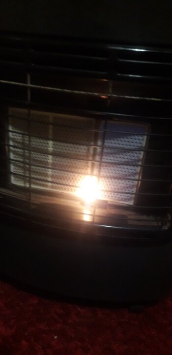

fogeo933 Δημοσ. 26 Νοεμβρίου 2019 Δημοσ. 26 Νοεμβρίου 2019 Καλημέρα.. μπροστά στο μέρος που βγαίνει η θερμότητα φαίνεται λίγο να εχει πέσει αυτό το υλικο ανάμεσα. Ξέρετε τι είναι και άμα φτιάχνεται καπως
papoys1 Δημοσ. 27 Νοεμβρίου 2019 Δημοσ. 27 Νοεμβρίου 2019 Στις 26/11/2019 στις 7:28 ΠΜ, fogeo933 είπε Καλημέρα.. μπροστά στο μέρος που βγαίνει η θερμότητα φαίνεται λίγο να εχει πέσει αυτό το υλικο ανάμεσα. Ξέρετε τι είναι και άμα φτιάχνεται καπως Φίλες πόσα χρόνια την έχεις;;;;;; Αν είναι παλιά και έχει κάψει πολλές ώρες αρχίζει και φεύγει το κεραμικό.Δεν νομίζω να υπάρχει ανταlλακτικό πουθενά αλλά και να υπήρχε δεν συμφέρει επισκευή αφού με 50 ευρώ αγοράζεις καινούργια σε leroy ή praktiker. Αν όντως είναι το κεραμικό που μάλλον αυτό είναι ώρα να πάει για ανακύκλωση.Είμαι και εγώ φαν αυτών των σομπών αρκετά χρόνια αλλά από τις δύο που έχω προς το παρόν δεν μου έχει παρουσιάσει καμία κάποια πρόβλημα.
fogeo933 Δημοσ. 28 Νοεμβρίου 2019 Μέλος Δημοσ. 28 Νοεμβρίου 2019 18 ώρες πριν, papoys1 είπε Φίλες πόσα χρόνια την έχεις;;;;;; Αν είναι παλιά και έχει κάψει πολλές ώρες αρχίζει και φεύγει το κεραμικό.Δεν νομίζω να υπάρχει ανταlλακτικό πουθενά αλλά και να υπήρχε δεν συμφέρει επισκευή αφού με 50 ευρώ αγοράζεις καινούργια σε leroy ή praktiker. Αν όντως είναι το κεραμικό που μάλλον αυτό είναι ώρα να πάει για ανακύκλωση.Είμαι και εγώ φαν αυτών των σομπών αρκετά χρόνια αλλά από τις δύο που έχω προς το παρόν δεν μου έχει παρουσιάσει καμία κάποια πρόβλημα. Eλα φιλε μου..την εχω απο το 2016..η πιο φθηνη λυση θυμαμαι κοντα 50 ευρω την ειχα παρει
papoys1 Δημοσ. 28 Νοεμβρίου 2019 Δημοσ. 28 Νοεμβρίου 2019 5 ώρες πριν, fogeo933 είπε Eλα φιλε μου..την εχω απο το 2016..η πιο φθηνη λυση θυμαμαι κοντα 50 ευρω την ειχα παρει Ναι τόσο έχουν και τώρα όπως είπα παραπάνω.Όπως τα λες αλλά σε 3 χρόνια να φάει το κεραμεικό;;;;;;; Να δώσεις σημασία αν δεις στιγμιαία να πετάγονται μικρές φλογίτσες σε εκείνα τα σημεία πάει να πει πως τέρμα το κεραμεικό.Καταρρέει και θέλει αλλαγή.Το συζητούσαμε εδώ μέσα και με το christopher0016 παλαιότερα που είχε ένα ίδιο πρόβλημα με το κεραμεικό.Εσένα φαίνεται ότι είναι στη ραφή.Η επιφάνεια του κεραμεικού φαίνεται εντάξει.Τι να πω αν δεις και την επιφάνεια να τρίβεται πήγαινε καλύτερα για αλλαγή. 1
fogeo933 Δημοσ. 29 Νοεμβρίου 2019 Μέλος Δημοσ. 29 Νοεμβρίου 2019 21 ώρες πριν, papoys1 είπε Ναι τόσο έχουν και τώρα όπως είπα παραπάνω.Όπως τα λες αλλά σε 3 χρόνια να φάει το κεραμεικό;;;;;;; Να δώσεις σημασία αν δεις στιγμιαία να πετάγονται μικρές φλογίτσες σε εκείνα τα σημεία πάει να πει πως τέρμα το κεραμεικό.Καταρρέει και θέλει αλλαγή.Το συζητούσαμε εδώ μέσα και με το christopher0016 παλαιότερα που είχε ένα ίδιο πρόβλημα με το κεραμεικό.Εσένα φαίνεται ότι είναι στη ραφή.Η επιφάνεια του κεραμεικού φαίνεται εντάξει.Τι να πω αν δεις και την επιφάνεια να τρίβεται πήγαινε καλύτερα για αλλαγή. Η επιφανεια οντως ειναι οκ οι ραφες ειναι το θεμα. πεταγονται φλογιτσες
papoys1 Δημοσ. 29 Νοεμβρίου 2019 Δημοσ. 29 Νοεμβρίου 2019 1 ώρα πριν, fogeo933 είπε Η επιφανεια οντως ειναι οκ οι ραφες ειναι το θεμα. πεταγονται φλογιτσες Άρα είσαι για αντικατάσταση.Δεν νομίζω να υπάρχει ανταλακτικό το οποίο δε συμφέρει αφού με μόνο 50 ευρώ παίρνεις καινούργια.
fogeo933 Δημοσ. 29 Νοεμβρίου 2019 Μέλος Δημοσ. 29 Νοεμβρίου 2019 5 ώρες πριν, papoys1 είπε Άρα είσαι για αντικατάσταση.Δεν νομίζω να υπάρχει ανταλακτικό το οποίο δε συμφέρει αφού με μόνο 50 ευρώ παίρνεις καινούργια. Είναι σημαντικό ετσι ? Εννοω επικίνδυνο
papoys1 Δημοσ. 29 Νοεμβρίου 2019 Δημοσ. 29 Νοεμβρίου 2019 Επικίνδυνο δε νομίζω γιατί η υπόλοιπη επιφάνεια δεν φαίνεται να έχει πρόβλημα αλλά δεν είναι σωστή η λειτουργία του. Προσωπικά θα πήγαινα σε καινούργια να έχω το κεφάλι μου ήσυχο. 1

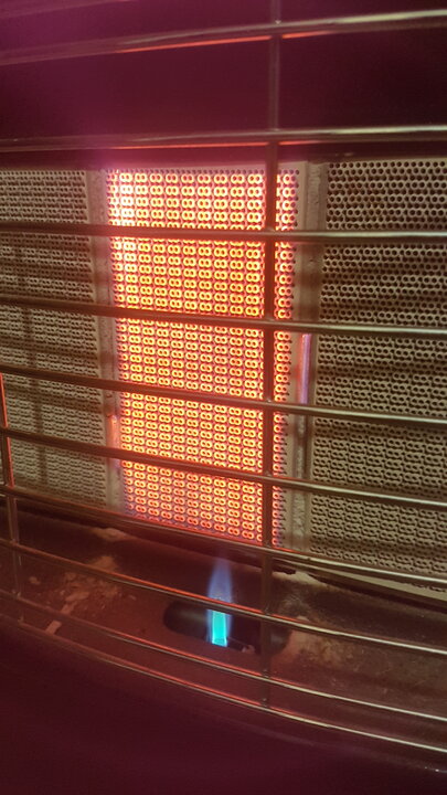

Giorgos_mns Δημοσ. 24 Ιανουαρίου 2020 Δημοσ. 24 Ιανουαρίου 2020 Καλήμερα! Έχω κι εγώ ένα θέμα με την σόμπα υγραερίου και δεν ξέρω σε ποιον να απευθυνθώ...την εβγαλα λοιπόναπό την αποθήκη την άναψα και η φογα που βγάζει κάτω είναι αρκετά μεγάλη.. Τι μπορεί να φταίει αν γνωρίζεται? 1 λεπτό πριν, Giorgos_mns είπε Καλήμερα! Έχω κι εγώ ένα θέμα με την σόμπα υγραερίου και δεν ξέρω σε ποιον να απευθυνθώ...την εβγαλα λοιπόναπό την αποθήκη την άναψα και η φογα που βγάζει κάτω είναι αρκετά μεγάλη.. Τι μπορεί να φταίει αν γνωρίζεται?
papoys1 Δημοσ. 24 Ιανουαρίου 2020 Δημοσ. 24 Ιανουαρίου 2020 Συνονόματε οδηγίες ανάματος θα βρείς εδώ και εδώ Λέγοντας μεγάλη φλόγα τι εννοείς.Κάνει θόρυβο και σου σβήνει;;;;; Εάν η σόμπα σου μένει αναμμένη στις εστίες έτσι πρέπει να ανάβει η φλογίτσα γιατί διαφορετικά σβήνει η φωτιά.
