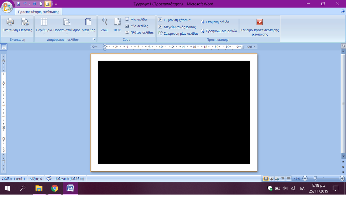

Gia Chrysa Δημοσ. 25 Νοεμβρίου 2019 Δημοσ. 25 Νοεμβρίου 2019 Όταν αλλάζω το φόντο της σελίδας εφαρμόζεται κανονικά στη σελίδα, αλλά όταν πατάω προεπισκόπηση εκτύπωσης τα περιθώρια είναι άσπρα. Δοκίμασα να ρυθμίσω τα περιθώρια στο μηδέν και να αλλάξω πάλι το φόντο, αλλά πάλι στην προεπισκόπηση είναι άσπρα. Αυτό σημαίνει πως όταν πάω να το εκτυπώσω θα έχει άσπρο πλαίσιο. Γίνεται να αλλάξω χρώμα σελίδας στην προεπισκόπηση εκτύπωσης;
accipio Δημοσ. 25 Νοεμβρίου 2019 Δημοσ. 25 Νοεμβρίου 2019 (επεξεργασμένο) Πήγαινε στις Επιλογές του Word και στο πλαίσιο "Επιλογές εκτύπωσης" τσέκαρε το "Εκτύπωση χρωμάτων και εικόνων φόντου", πάτα OK και ξαναδοκίμασε. Ξέχασα: Σχετικά με τα άσπρα περιθώρια, αυτό οφείλεται στο ότι ο εκτυπωτής δεν μπορεί να τυπώσει σε ολόκληρη τη σελίδα, έτσι αναγκαστικά θα υπάρχουν άσπρα περιθώρια γύρω γύρω. Αν π.χ. δοκιμάσεις εκτύπωση σε pdf, θα δεις ότι δεν υπάρχουν άσπρα περιθώρια. Επεξ/σία 25 Νοεμβρίου 2019 από accipio 1
skrit Δημοσ. 11 Δεκεμβρίου 2019 Δημοσ. 11 Δεκεμβρίου 2019 Έχει δίκιο ο accipio. To word για την εκτύπωση παίρνει δεδομένα από τον εκτυπωτή που έχεις προεπιλεγμένο. Οπότε ο εκτυπωτής σου λέει στο word ότι "εκεί δεν μπορώ να τυπώσω!". Εσύ θα τυπώσεις ή θα βγάλεις αρχείο (εικόνα ή pdf) από αυτό που στήνεις στο word; Όπως είπε ο accipio, βάλε προεπιλεγμένο εκτυπωτή έναν pdf printer και θα δεις φόντο παντού. 1
dhmak Δημοσ. 20 Δεκεμβρίου 2019 Δημοσ. 20 Δεκεμβρίου 2019 η απλά μπορεί να μηδενίσει τα περιθώρια περιμετρικά
Gia Chrysa Δημοσ. 20 Δεκεμβρίου 2019 Μέλος Δημοσ. 20 Δεκεμβρίου 2019 Τα είχα μηδενίσει. Όταν πήγα να το εκτυπώσω, μου είπαν ότι αυτά τα άσπρα περιθώρια είναι μη εκτυπώσιμη περιοχή, δηλαδή δεν μπορεί ο εκτυπωτής να εκτυπώσει αμέσως.
