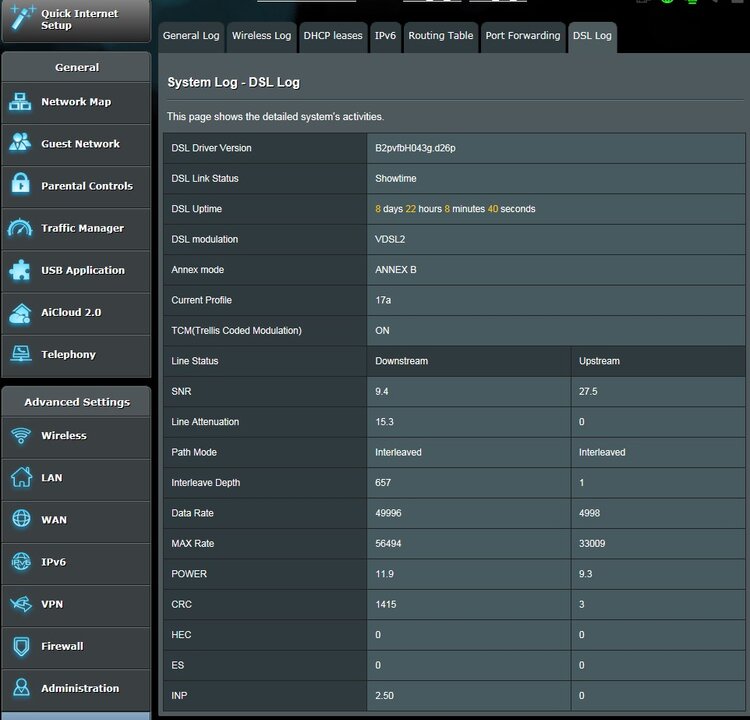

patraboy Δημοσ. 8 Δεκεμβρίου 2019 Δημοσ. 8 Δεκεμβρίου 2019 Καλημέρα. Είμαι σε πρόγραμμα της Cosmote (Fiber 50 L) το οποίο σήμερα γίνεται αορίστου χρόνου. Σκέφτομαι λοιπόν τη λύση της Nova2play+ & Internet 100 και θα ήθελα να μου πουν υφιστάμενοι συνδρομητές αν αξίζει τον κόπο η μετάβαση. Επισυνάπτω τα χαρακτηριστκά της γραμμής ( η καμπίνα του ΟΤΕ απέχει 90 μ.) και θα ήθελα να δω τις γνώμες σας. Επίσης να πω πως έχω το Asus DSL-AC87VG, οπότε πιθανόν να μη χρειαστεί να πάρω το modem που δίνει η Nova. Ευχαριστώ
leonidas_ Δημοσ. 9 Δεκεμβρίου 2019 Δημοσ. 9 Δεκεμβρίου 2019 Είσαι σίγουρος ότι παίρνεις από εκείνη την καμπίνα; Γιατί κ εγώ έχω ακριβώς απ έξω αλλά παίρνω από άλλη. Ρίξε μια ματιά κ στην εσωτερική σου καλωδίωση γιατί τα στατιστικά άλλα λένε. Άρα ή πρέπει να φτιάξεις καλωδίωση ή παίρνεις από πιο μακρινή καμπίνα με λίγα λόγια.

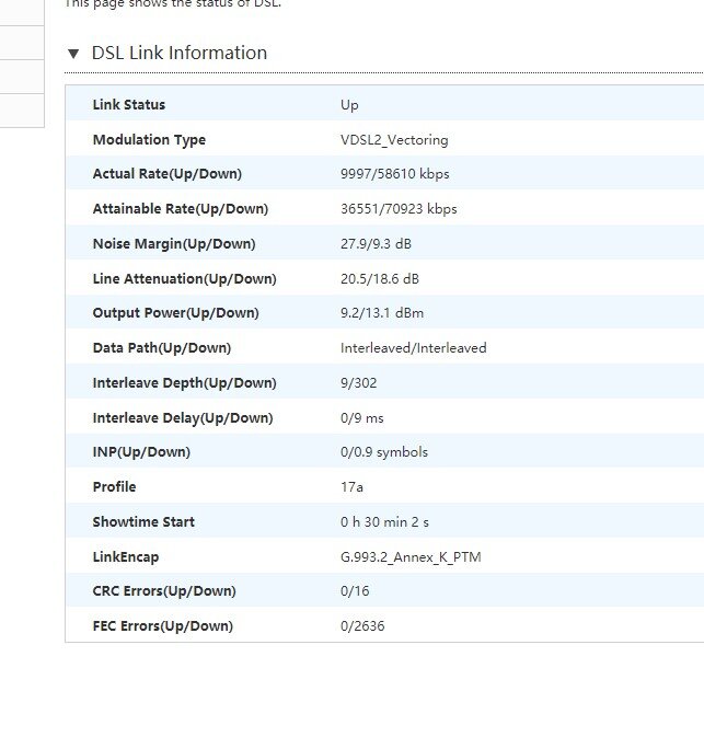

GetGankNow Δημοσ. 3 Ιανουαρίου 2020 Δημοσ. 3 Ιανουαρίου 2020 (επεξεργασμένο) Καλησπέρα και καλή χρονιά!! , σήμερα το μεσημέρι ξαφνικά ή γραμμή κολούσε και για 1 ώρα περίπου σερνόταν, μία ώρα ύστερα και μετά από αρκετά restart το Actual Rate του download από 99999 πήγε στα 84000-85000 και επίσης το Line Attenuation ανέβηκε.Τις τελευταίες ώρες που και που ανεβάζω ping. Τα στατιστικα: Τι μου προτείνετε να κάνω; Ευχαριστώ. Επεξ/σία 4 Ιανουαρίου 2020 από GetGankNow
leonidas_ Δημοσ. 5 Ιανουαρίου 2020 Δημοσ. 5 Ιανουαρίου 2020 Μεγαλύτερο attenuation στο up, απ ότι στο down, το πρόσεξες; Για δώσε μια βλάβη.
GetGankNow Δημοσ. 7 Ιανουαρίου 2020 Δημοσ. 7 Ιανουαρίου 2020 Στις 5/1/2020 στις 7:44 ΜΜ, leonidas_ είπε Μεγαλύτερο attenuation στο up, απ ότι στο down, το πρόσεξες; Για δώσε μια βλάβη. Πήρα τηλέφωνο την παρασκευή το βράδυ και ο τεχνικός εκει στην Nova μου είπε ότι όντος κάτι τρέχει, απο της 03-01 έως και τις 05-01 είχει προβλήματα και αποσυνδέσεις, σήμερα (07-01) έρχεται ο τεχνικός και δεν βλέπει κάποια βλάβη και με χρεωνουν 20€ στην επόμενη πληρωμή για τον τεχνικο που ήρθε και δεν είδε κάποια βλάβη, ο τεχνικός μου πρότεινε εάν ξανά συμβεί ή κάτι παρόμοιο να πάρω τηλέφωνο να το δηλώσω ώς βλάβη και εάν φτιαχτεί να πάρω ξανα και να ακυρώσω το ραντεβού.

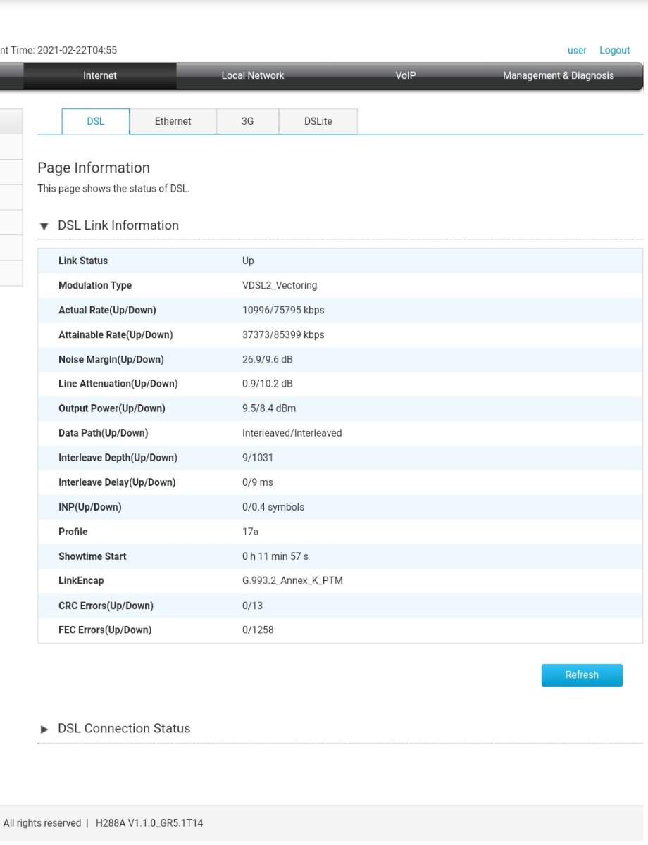

pkout Δημοσ. 22 Φεβρουαρίου 2021 Δημοσ. 22 Φεβρουαρίου 2021 Και εγώ μια από τα ίδια . Μετάβαση από 50 σε 100. Με τα 50 είχα actual 55000. Μετά την αλλαγή σε 100 είχα 70000. Έρχεται τεχνικός Νόβα δηλώνει βλάβη στον ΟΤΕ , έρχεται από ΟΤΕ το ελέγχει και από 70000 ανέβηκα στα 75000.
pkout Δημοσ. 25 Φεβρουαρίου 2021 Δημοσ. 25 Φεβρουαρίου 2021 Ήρθε δεύτερη φορά τεχνικός Νόβα. Μετράει κατανεμητή φέρνει 80000 πράγμα που μου λέει ότι είναι φυσιολογικό. Αλλά όταν ρώτησα πριν κάνω την μετάβαση σε 100αρα δεν μου είπαν ότι τα 80 στο κατανεμητή είναι το όριο. Τα 5mbps απώλεια είναι λέει από την καλωδίωση του κατανεμητή μέχρι το σπίτι αλλά το h288a φέρνει 75000 ενώ το h168 και ένα TPLINK που έβαλα φέρνουν 80000. Του λέω είναι προβληματικό το h288 , μου λέει όχι είναι φυσιολογικό. Χρεώθηκα το 20€. Τελικά μας κοροϊδεύουν. Δεν έπρεπε στο κατανεμητή να φέρνει 100;;;; Αφού πουλάς 100;;;
alxnt Δημοσ. 25 Φεβρουαρίου 2021 Δημοσ. 25 Φεβρουαρίου 2021 8 ώρες πριν, pkout είπε Ήρθε δεύτερη φορά τεχνικός Νόβα. Μετράει κατανεμητή φέρνει 80000 πράγμα που μου λέει ότι είναι φυσιολογικό. Αλλά όταν ρώτησα πριν κάνω την μετάβαση σε 100αρα δεν μου είπαν ότι τα 80 στο κατανεμητή είναι το όριο. Τα 5mbps απώλεια είναι λέει από την καλωδίωση του κατανεμητή μέχρι το σπίτι αλλά το h288a φέρνει 75000 ενώ το h168 και ένα TPLINK που έβαλα φέρνουν 80000. Του λέω είναι προβληματικό το h288 , μου λέει όχι είναι φυσιολογικό. Χρεώθηκα το 20€. Τελικά μας κοροϊδεύουν. Δεν έπρεπε στο κατανεμητή να φέρνει 100;;;; Αφού πουλάς 100;;; Είναι υποχρεωμένοι πλέον να αναφέρουν min και max γραμμής(δες εδω). Από εκεί και πέρα πάρε τα ρουτερ σου και πήγαινε στον κατανεμητή και κούμπωσε τα κατευθείαν πάνω στο ζεύγος της γραμμής με ένα rj11 για να δεις την πραγματική ταχύτητα που έχει η γραμμή σου. Έτσι διαπίστωσα εγώ ότι έχω πρόβλημα στην κάθετη καλωδίωση. Επιπλέον στη νοβα έχουν μια τακτική(δεν ξέρω αν το κάνουν και οι άλλοι πάροχοι) που αθροίζουν το down + up και αν το άθροισμα είναι πάνω από 80mbps σου λένε ότι είσαι μέσα στο όριο, αν είσαι πιο κάτω το δίνουν βλάβη στον αντίστοιχο πάροχο.
pkout Δημοσ. 27 Φεβρουαρίου 2021 Δημοσ. 27 Φεβρουαρίου 2021 Στις 25/2/2021 στις 4:21 ΜΜ, alxnt είπε Είναι υποχρεωμένοι πλέον να αναφέρουν min και max γραμμής(δες εδω). Από εκεί και πέρα πάρε τα ρουτερ σου και πήγαινε στον κατανεμητή και κούμπωσε τα κατευθείαν πάνω στο ζεύγος της γραμμής με ένα rj11 για να δεις την πραγματική ταχύτητα που έχει η γραμμή σου. Έτσι διαπίστωσα εγώ ότι έχω πρόβλημα στην κάθετη καλωδίωση. Επιπλέον στη νοβα έχουν μια τακτική(δεν ξέρω αν το κάνουν και οι άλλοι πάροχοι) που αθροίζουν το down + up και αν το άθροισμα είναι πάνω από 80mbps σου λένε ότι είσαι μέσα στο όριο, αν είσαι πιο κάτω το δίνουν βλάβη στον αντίστοιχο πάροχο. Το σκέφτηκα να βάλω το ρούτερ κατευθείαν στον κατανεμητή αλλά άμα βγάλω τα καλώδια από τον κατανεμητή θέλει εργαλείο για να ξαναμπούν σωστά η κάνω λάθος;
