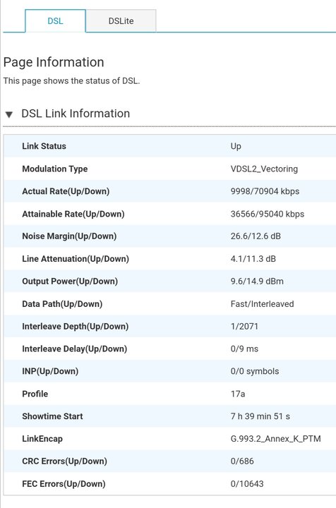

dhmhtrhs79 Δημοσ. 24 Νοεμβρίου 2019 Δημοσ. 24 Νοεμβρίου 2019 Καλησπέρα, πριν 2 μέρες ενεργοποιηθηκα στη Nova vdsl 100 από OTE vdsl 50 που είχα. Όσο ήμουν στον ΟΤΕ κλειδωνα 49999 με attainable γύρω στα 70000. Τώρα έχω attainable 95000 αλλά actual 70000. Είναι φυσιολογικό; Δεν μπορώ να πλησιάσω περισσότερο τα 95000; Μήπως είναι θέμα προφίλ της Νova; Σημειώνω ότι δεν τίθεται θέμα εσωτερικής καλωδιωσης, καθώς μπαίνει καρφί μέσα στο σπίτι εξωτερικό καλώδιο που έρχεται κατευθείαν από τη κολωνα χωρίς άλλες συνδέσεις, πριζες κτλ. Επίσης, η απόσταση από το kv είναι περίπου 200 μέτρα. Φυσικά ο χαλκός χάλια, περιοχή Αρτέμιδα Αττικής. Είναι λογικό να μην πιάνω το attainable ή εφόσον είναι attainable θα έπρεπε να το πλησιάζω και ως actual; Έχει η γραμμή μου τη δυνατότητα για παραπάνω και τι πρέπει να τους πω ή δεν αξίζει να ασχοληθω καθόλου; Ευχαριστώ.

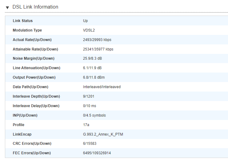

GetGankNow Δημοσ. 25 Νοεμβρίου 2019 Δημοσ. 25 Νοεμβρίου 2019 Καλησπέρα, την πέμπτη (14/11) μπήκε και σε εμένα η γραμμή της Nova vdsl 100. Περιοχή Ελευσίνα. Τα στατιστικά. router: speedtest:

leonidas_ Δημοσ. 29 Νοεμβρίου 2019 Δημοσ. 29 Νοεμβρίου 2019 Μπορεί να απαντήσει κάποιος στην ερώτηση του topic starter; Είναι λάθος υπολογισμός του atteniable; (δε νομίζω) Είναι θέμα crosstalking από non vectored γειτονικά ζεύγη; Αυτό θα μπορούσε να τεσταριστεί με κλείδωμα σε ώρες μη αιχμής αργά το βράδυ. Ή είναι θέμα profile. Είμαι κ εγώ νεοεισερχόμενος στο Vdsl αρχικά με ΟΤΕ vdsl 50 κ τώρα με Wind 100. Κλείδωνα 49.999 αλλά δε θυμάμαι ακριβώς το atteniable γιατί λόγω fast path είχε πέσει κ δεν έδινα σημασία. Με το 100 κλείδωσα αρχικά 53. Στη συνέχεια άνοιξα τις πρίζες του σπιτιού (καθώς μένω δύο χρόνια κ δεν είχα ασχοληθεί ιδιαίτερα γιατί με το 50 ήμουν μπαμ) κ διαπίστωσα ότι ήταν ethernet ready. "Ξεπάτησα" το ένα ζεύγος (μεσαίο μπλε, μπλε άσπρο) που πατούσε επάνω για να δίνει στη δεύτερη πρίζα, (τα υπόλοιπα τα άφησα καθώς δεν χρησιμοποιούνται) κ κλείδωσα στα 80. Άλλαξα τηλεφωνικό καλώδιο με ένα πιο ενισχυμένο κ πλέον κλειδώνω στο 82. Ήξερα ότι το vdsl επηρεάζεται από την αντανάκλαση του σήματος από τα παράλληλα (ακόμα κ αν δεν είναι τίποτα συδεδεμένο επάνω όπως στη δική μου περίπτωση) αλλά δεν το περίμενα ότι επηρεάζει τόσο πολύ. Τώρα θέλω να το κυνηγήσω κ εγώ να δω αν μπορώ να πάρω τα max της γραμμής. Στατιστικά δεν μπορώ να έχω καθώς το Technicolor είναι full κλειδωμένο κ δεν ψήνομαι να το brickάρω προς το παρών (πριν 2 μέρες έγινε η αλλαγή) γιατί έχω κ voip. Οπότε μου μένει να πειραματιστώ πιο αργά το βράδυ για να δω αν παίζει crosstalking ή ύστερα να αλλάξω από τον κατανεμητή την μεικτονόμιση με άλλο ζεύγος (θα χαλάσω βέβαια τη σωστή σειρά των ζευγών του ethernet αλλά οκ). Να συνδέσω το ρουτερ εκεί έξω απευθείας δεν παίζει καθώς θα γίνει πολύ πρόχειρα η όλη φάση κ δεν θα είναι αξιόπιστο το αποτέλεσμα. Αλλά πριν δοκιμάσω όλα αυτά θα ήθελα κάποιος που γνωρίζει να μας διαφωτίσει αν μπορούμε να πιέσουμε για άλλο προφίλ. 1
dhmhtrhs79 Δημοσ. 30 Νοεμβρίου 2019 Μέλος Δημοσ. 30 Νοεμβρίου 2019 (επεξεργασμένο) Παραθέτω νέα στατιστικά τα οποία απέκτησα χωρίς να κάνω κάτι εγώ, απλά έχουμε συχνές διακοπές ρεύματος, οπότε κάποια στιγμή έκανε reset το router. Αυτή τη φορά έχω κλειδώσει πιο ψηλά στα 80 με attainable πολύ κοντά στο 100. Άρα η γραμμή είχε και ίσως έχει δυνατότητα για ακόμη παραπάνω. Είναι θέμα προφίλ; Ή από μόνο του όσο περνάνε οι μέρες χωρίς αποσυνδέσεις ανεβαινει όσο πάει (χλωμό να γίνεται αυτόματα). Πάντως και στα 80 δεν με χαλάει εννοείται, ούτως ή άλλως το έχω σε φθηνότερη τιμή από ο,τι είχα το 50 του ΟΤΕ. Απλα ηθελα να ξερω απο κάποιον σχετικό στο θέμα αν μπορώ να κάνω κάτι εγώ με τηλέφωνο στη nova ή δεν θα ασχοληθούν καθόλου; Επεξ/σία 30 Νοεμβρίου 2019 από dhmhtrhs79
