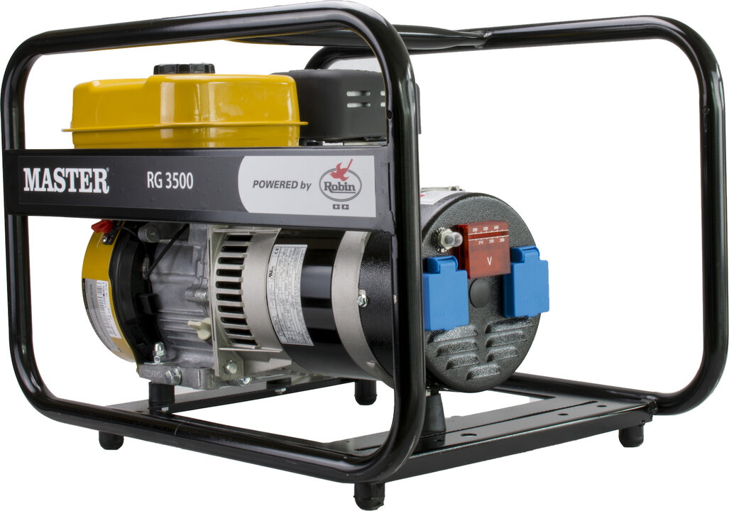

l0g1c Δημοσ. 24 Νοεμβρίου 2019 Δημοσ. 24 Νοεμβρίου 2019 Καλησπέρα σας.Έχω αυτήν εδώ την γεννήτρια Master-Robin RG 3500 αλλά έχει πολύ μικρό τεπόζιτο και όχι δείκτη βενζίνης. Μπορώ να την μοντάρω κάπως, δηλ να αλλάξω τεπόζιτο βάζοντας ένα μεγαλύτερο και με δείκτη βενζίνης ;
poulinos Δημοσ. 25 Νοεμβρίου 2019 Δημοσ. 25 Νοεμβρίου 2019 11 hours ago, l0g1c said: Καλησπέρα σας.Έχω αυτήν εδώ την γεννήτρια Master-Robin RG 3500 αλλά έχει πολύ μικρό τεπόζιτο και όχι δείκτη βενζίνης. Μπορώ να την μοντάρω κάπως, δηλ να αλλάξω τεπόζιτο βάζοντας ένα μεγαλύτερο και με δείκτη βενζίνης ; το να βαλεις ενα δευτερο πλαστικο ντεποζιτο πανω απο το πρωτο που θα ενωνεται με το πρωτο εκει που ειναι το καπακι?αν ειναι πλαστικο θα βλεπεις σταθμη και απλα θα χυνεται μεσα στο πρωτο ντεποζιτο για να μην πειραξεις το πρωτο καθολου
poulinos Δημοσ. 25 Νοεμβρίου 2019 Δημοσ. 25 Νοεμβρίου 2019 3 hours ago, l0g1c said: poulinos Πολύ καλή ιδέα αυτή!! ετσι δεν θα χαλασεις το ντεποζιτο. εχεις δυο λυσεις.η μια ειναι να τρυπησεις την ταπα και να βαλεις το λαστιχακι που θα κατεβαζει την βενζινη και απλα βαζεις λιγο σιλικονη για να μην βγαινει ενω η δευτερη λυση αν δεν θες να χαλασεις την ταπα ειναι να φτιαξεις εσυ καμια αυτοσχεδια ταπα και να κανεις τρυπα.η αυτοσχεδια ταπα μπορει να ειναι απο λαστιχο που με κολαρο ή με σκληρο λαστιχο θα την πιασεις στο στομιο που βιδωνει.το ντεποζιτο το πλαστικο το στερεωνεις απο πανω καπου με κανα tie wrap και βαζεις οσο μεγαλο θες.οποτε δεν σε νοιαζει ποσο βενζινη εχει το κατω.το πανω θα σε νοιαζει κατα κυριο λογο.
