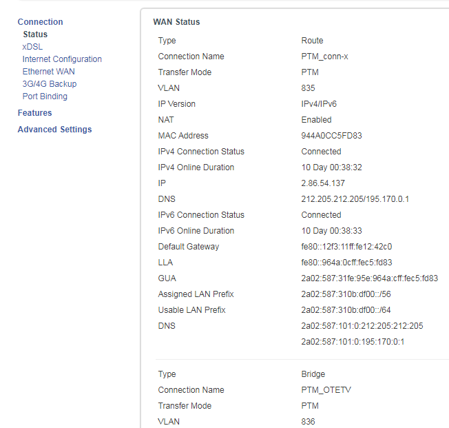

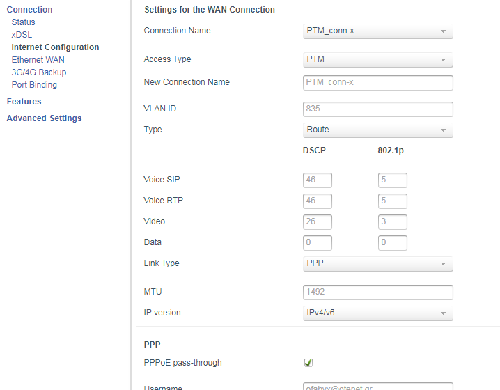

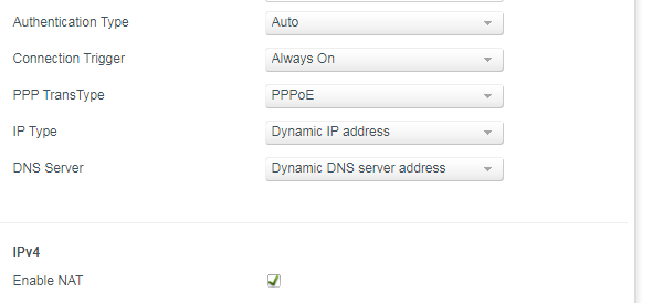

Για να ξεκινήσει η κουβέντα, επισυνάπτω screenshots από τις ρυθμίσεις του router.

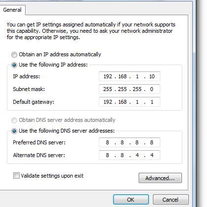

  • Το PC το έχω σετάρει να έχει static ip (επισυνάπτω σχετικές εικόνες)

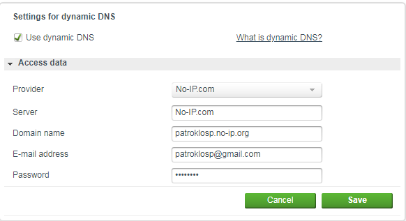

  • Στο router έχω ενεργοποιήσει την υπηρεσία dynamic dns (με την no-ip.org)

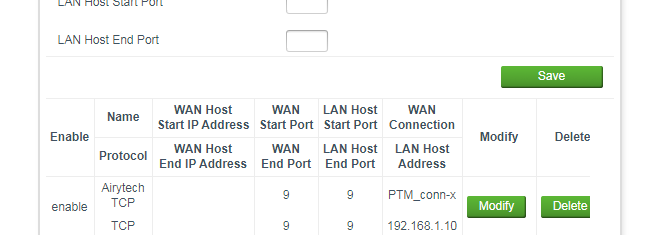

  • Στο port forwarding έχω ανοίξει την πόρτα 9 (αλλά σε site που τσεκάρουν πόρτες φαίνεται κλειστή)
