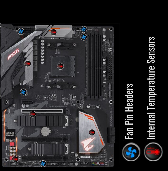

LIGHT1NG Δημοσ. 19 Νοεμβρίου 2019 Δημοσ. 19 Νοεμβρίου 2019 16 ώρες πριν, vag2825 είπε Καλησπέρα στο forum, Σε κουτί θέλω να προσθέσω ένα ανεμιστηράκι αλλά δεν υπάρχει ελεύθερη υποδοχη(3-pin) πάνω στη Motherboard. Μπορώ να χρησιμοποιήσω κάποιον αντάπτορα - splitter σαν αυτό εδώ ( https://www.pc1.gr/showitem.php?ID=200001313 ). τί προτείνετε; Δεν βλέπεις 3 pin γιατί λογικά όλα είναι 4 pin αν παρατηρήσεις πάνω στην μητρική εκεί που θα βλέπεις 4pin θα γράφει κάτι πχ sysfan, cpufan, κλπ ποια μητρική έχεις?
LIGHT1NG Δημοσ. 19 Νοεμβρίου 2019 Δημοσ. 19 Νοεμβρίου 2019 20 λεπτά πριν, vag2825 είπε Gigabyte B450 Aorus pro Εκεί που είναι μπλε έχει τα πιν που συνδέονται τα φαν.
vag2825 Δημοσ. 19 Νοεμβρίου 2019 Μέλος Δημοσ. 19 Νοεμβρίου 2019 Επειδη δεν εχω καποιο spare , στη μια υποδοχη εχω τα 3ανεμιστηρακια του κουτιου και στο αλλο το cpu cooler. Γι αυτο σκεφτομουν αν θα παιξει αν εβαζα ενα τετοιον ανταπτορα...
LIGHT1NG Δημοσ. 19 Νοεμβρίου 2019 Δημοσ. 19 Νοεμβρίου 2019 10 λεπτά πριν, vag2825 είπε Επειδη δεν εχω καποιο spare , στη μια υποδοχη εχω τα 3ανεμιστηρακια του κουτιου και στο αλλο το cpu cooler. Γι αυτο σκεφτομουν αν θα παιξει αν εβαζα ενα τετοιον ανταπτορα... To Ek water που λέει είναι 4pin(μπορείς να ρυθμίσεις ταχύτητα από τα φαν αν τα φαν είναι 4pin φυσικά) δες στο eshop κιόλας αν έχεις spot κοντά για να γλυτώσεις μεταφορικά κλπ.
