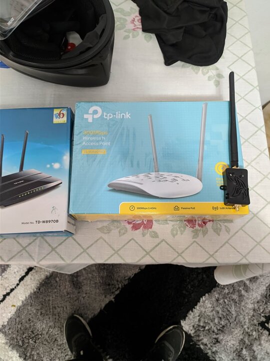

thunderking Δημοσ. 8 Μαρτίου 2020 Δημοσ. 8 Μαρτίου 2020 (επεξεργασμένο) Να κάνω και εγώ μια άλλη ερώτηση μιας και έχω παρόμοιο θέμα. Από ρούτερ κοσμοτε παίρνω wifi για άλλο σπίτι με tp-link tl-wa801nd το οποίο στη μια κεραία έχω booster. Λόγο ότι τα σπίτια δεν έχουν οπτική επαφή(είναι πλαϊνά) έβαλα το booster της φωτό και έχω έξω από το σπίτι το booster και repeater. Γίνεται με ethernet να συνδέσω το repeater με το tp-kink td-w8970b έτσι ώστε να έχω καλύτερο σήμα μέσα στο σπίτι , μιας και το repeater είναι έξω ; Ευχαριστώ εκ των προτέρων. Επεξ/σία 8 Μαρτίου 2020 από thunderking
jkoukos Δημοσ. 8 Μαρτίου 2020 Δημοσ. 8 Μαρτίου 2020 Γίνεται! Θα βάλεις το wa801 σε λειτουργία Client (αντί Repeater) και θα το συνδέσεις με καλώδιο δικτύου με το W8970 που θα παίζει ως WiFi Router.
