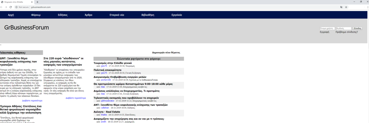

archer100 Δημοσ. 9 Δεκεμβρίου 2019 Μέλος Δημοσ. 9 Δεκεμβρίου 2019 (επεξεργασμένο) Καλησπέρα παίδες Έχω κολλήσει σε δύο σημεία στο φόρουμ που χτίζω (http://grbusinessforum.com/) 1. Στο zoom in, το nav bar (ειναι fixed) στην κορυφη διπλωνει και δεν ακολουθει την υπολοιπη σελιδα, δηλαδη να φαινεται μονο μερος του και το υπολοιπο να εμφανιζεται με οριζοντιο scroll Ως αποτελεσμα, η σελιδα γινεται τελειως αποκρουστικη σε κινητα η οταν ο browser μικραινει Εχω δοκιμασει καποιες λυσεις απ το web αλλα δε δουλεψε καμια. 2. Εχω κατεβασει ssl certificates αλλα οταν τα προσθετω στο app (python-flask) η σελιδα κολλαει και μετα απο λιγο βαζει μηνυμα οτι η σελιδα αργησε να ανταποκριθει Εχετε καμια ιδεα για καποιο απο τα δυο ζητηματα; Thanks Επεξ/σία 9 Δεκεμβρίου 2019 από archer100
Επισκέπτης Δημοσ. 10 Δεκεμβρίου 2019 Δημοσ. 10 Δεκεμβρίου 2019 (επεξεργασμένο) εγώ βλέπω αυτό σε 27''' οθόνη άρα θες δουλειά όσον αφορά το css σου. Αναφορά σε κείμενο 2. Εχω κατεβασει ssl certificates αλλα οταν τα προσθετω στο app (python-flask) η σελιδα κολλαει και μετα απο λιγο βαζει μηνυμα οτι η σελιδα αργησε να ανταποκριθει Προσωπικά σε αντίστοιχη προσπαθεια με django για εκπαιδευτικούς λόγους (και blog αντί forum) αυτά τα φρόντισε ο http-server μου αφού προτίμησα να χειριστεί το wsgi ο apache. Εσύ από ότι βλέπω είσαι με τον "εκπαιδευτικό" server του flask, werkzeug (wsgi web application library) οπότε φαντάζομαι θα βρεις υλικό στην τεκμηρίωση της βιβλιοθηκής, για το πως θα χειριστείς το https. Επεξ/σία 10 Δεκεμβρίου 2019 από Επισκέπτης
