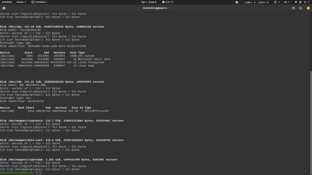

Hawk_K Δημοσ. 4 Απριλίου 2020 Δημοσ. 4 Απριλίου 2020 (επεξεργασμένο) 14 ώρες πριν, mphxths είπε Μ'αρεσει που ξεκινησατε ολοι να δινετε λυσεις χωρις να ρωτησετε τα βασικα π.χ. διανομη , filesystem , disk health , mount options , τι λυσεις βρηκε και δοκιμασε , κλπ. Εξωτερικος δισκος που απο οσο δειχνει το σκρινσοτ ... read only... Παμε παλι λυσεις χαχαχα Καλησπέρα και πάλι, λόγω δουλεια δεν μπόρεσα να μπω νωρίτερα, σας ευχαριστώ όσι ασχοληθήκατε για το πρόβλημά μου. Ο σκληρός αυτός, έχει κάποια downloads μου, κάποιες φωτογραφίες κτλ. Δεν ξέρω αν επηρεάζει αλλά έχει μέσα και ένα back up των windows που το είχα κάνει με το Aomei πρόγραμμα και ISO για το pop os. Πάντως OS εγκατεστημένο για να μπουτάρει δεν έχω. Ειπλέον ο σκληρός είναι δεύτερος σκληρός μέσα στον υπολογιστή συνδεδεμένος με SATA όχι εξωτερικο σκληρός (αν καταλάβατε κάτι τέτοιο σόρρυ). Τον είχα φορμάρει πριν χρόνια, ο τύπος του είναι NTFS. Επίσης, η λύση που δοκίμασα η μία ήταν η εντολή που πρότεινε και ο @htaccess + μία εντολή ακόμη που δεν μπορώ να την βρω τώρα. Επειδή ο φίλος @mphxths αναφερει κάποια πράγματα, να του πω ότι καλώς ή κακώς η χρόνια ενασχόληση με τα windows σε κάνει λίγο ράθυμο σε θέματα γνωστικού επιπέδου. Διανομή έχω αναφέρει στο δεύτερο μου ποστ (Pop OS). Το ότι κάποια πράγματα δεν μπορεί να φαίνονται στα δικά μου μάτια σημαντικά προς αναφορά, είναι θέμα ασχετοσύνης όχι βαρεμάρας ή ότι έχω όρεξη να σας σπάω μπάλες επειδή δεν έχω τι να κάνω. Εννοώ πως προφανώς δεν φαντάστηκα πως το mount option παίζει κάποιο ρόλο. Το οποίο είναι mount at start up στην προκειμένη περίπτωση. Επίσης health δεν βρήκα πως να το δω, βλέπω ενα Disk condition OK. EDIT: Εγκατέστησα nautilus admin αλλά με δεξί κλικ Open as administrator αλλά σε κανένα αρχείο δεν υπάρχει επιλογή open in terminal και επιπλέον δεν τα έχει επιλογή διαγραφή. Επεξ/σία 4 Απριλίου 2020 από Hawk_K
Επισκέπτης Δημοσ. 4 Απριλίου 2020 Δημοσ. 4 Απριλίου 2020 (επεξεργασμένο) Tρέξε ενα sudo fdisk -l και δώσε output. (ps μην δινεις σημασια στον mphxth, δουλευει manjaro, δεν του μιλαμε) Επεξ/σία 4 Απριλίου 2020 από Επισκέπτης
Hawk_K Δημοσ. 4 Απριλίου 2020 Δημοσ. 4 Απριλίου 2020 5 λεπτά πριν, Rockdye είπε Tρέξε ενα sudo fdisk -l και δώσε output.

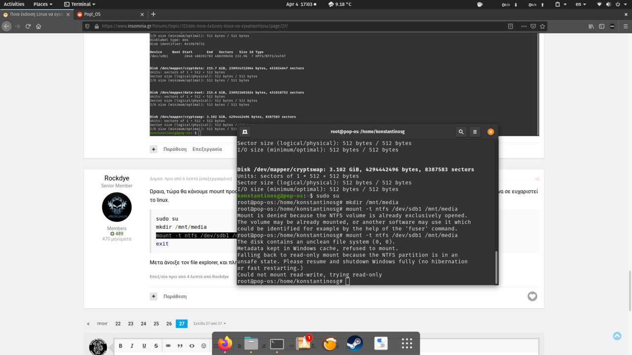

Επισκέπτης Δημοσ. 4 Απριλίου 2020 Δημοσ. 4 Απριλίου 2020 (επεξεργασμένο) Ωραια, τώρα θα κάνουμε mount προσωρινά τον /dev/sdb που είναι ο δισκος που εχεις τα αρχεια που θες. Μετά καλό θα ήταν να τον κάνουμε ext4 να σε ευχαριστεί το linux. sudo su mkdir /mnt/media mount -t ntfs /dev/sdb1 /mnt/media exit Μετα άνοιξε τον file explorer, και πληκτρολογησε /mnt να πας στον δισκο σου κ να παρεις τα αρχεια. Επεξ/σία 4 Απριλίου 2020 από Επισκέπτης
Hawk_K Δημοσ. 4 Απριλίου 2020 Δημοσ. 4 Απριλίου 2020 8 λεπτά πριν, Rockdye είπε Ωραια, τώρα θα κάνουμε mount προσωρινά τον /dev/sdb που είναι ο δισκος που εχεις τα αρχεια που θες. Μετά καλό θα ήταν να τον κάνουμε ext4 να σε ευχαριστεί το linux. sudo su mkdir /mnt/media mount -t ntfs /dev/sdb1 /mnt/media exit Μετα άνοιξε τον file explorer, και πληκτρολογησε /mnt να πας στον δισκο σου κ να παρεις τα αρχεια. Eκτελώνστας την τρίτη εντολή βγαίνει το παρακάτω.
Επισκέπτης Δημοσ. 4 Απριλίου 2020 Δημοσ. 4 Απριλίου 2020 (επεξεργασμένο) sudo umount /dev/sdb1 sudo ntfsfix /dev/sdb1 και ξαναπροσπάθησε με sudo ntfs-3g /dev/sdb1 /mnt/media Επεξ/σία 4 Απριλίου 2020 από Επισκέπτης umount

Hawk_K Δημοσ. 4 Απριλίου 2020 Δημοσ. 4 Απριλίου 2020 40 λεπτά πριν, Rockdye είπε sudo umount /dev/sdb1 sudo ntfsfix /dev/sdb1 και ξαναπροσπάθησε με sudo ntfs-3g /dev/sdb1 /mnt/media ήμουν προτεργάτης στο να παρεκλίνει το θέμα της πορείας του, οπότε ζητάω συγνώμη, δεν θα ξαναποστάρω εδώ για κάποιο πρόβλημα. Τέλος, να πως με τα παραπάνω λύθηκε το θέμα. Ευχαριστώ όσους ασχολήθηκαν και τον @Rockdye λίγο περισσότερο
