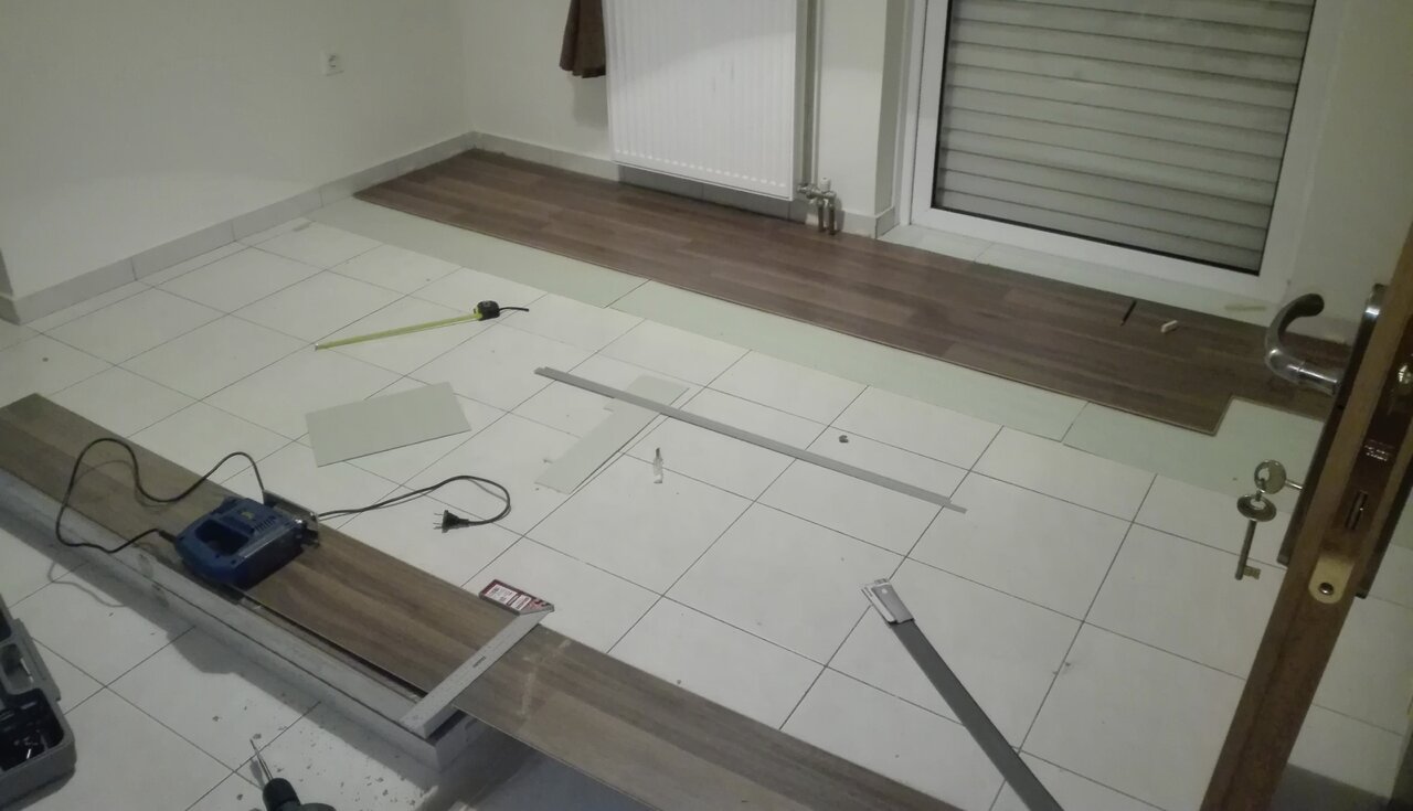

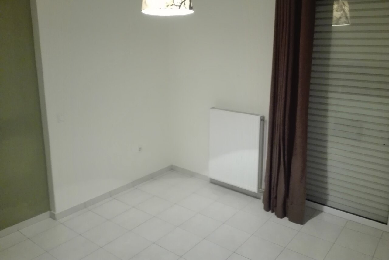

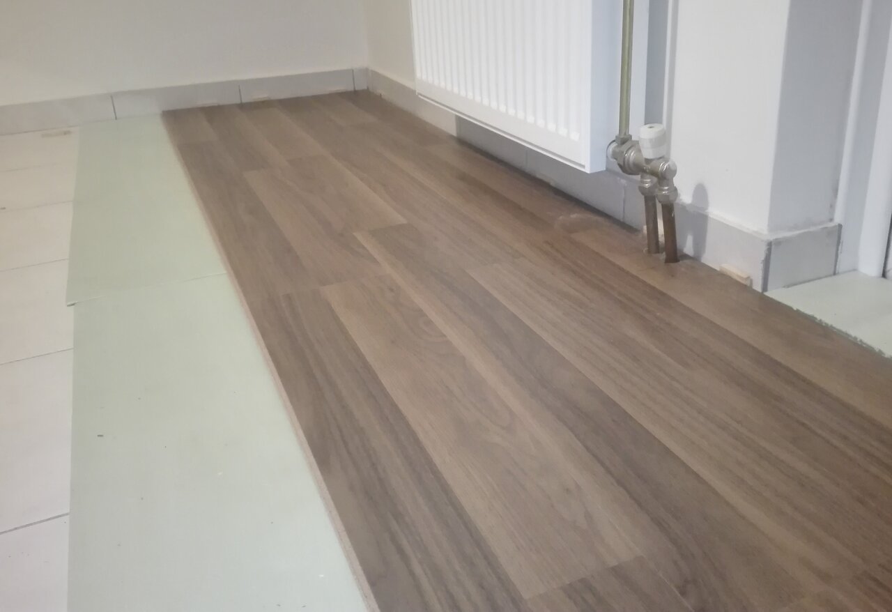

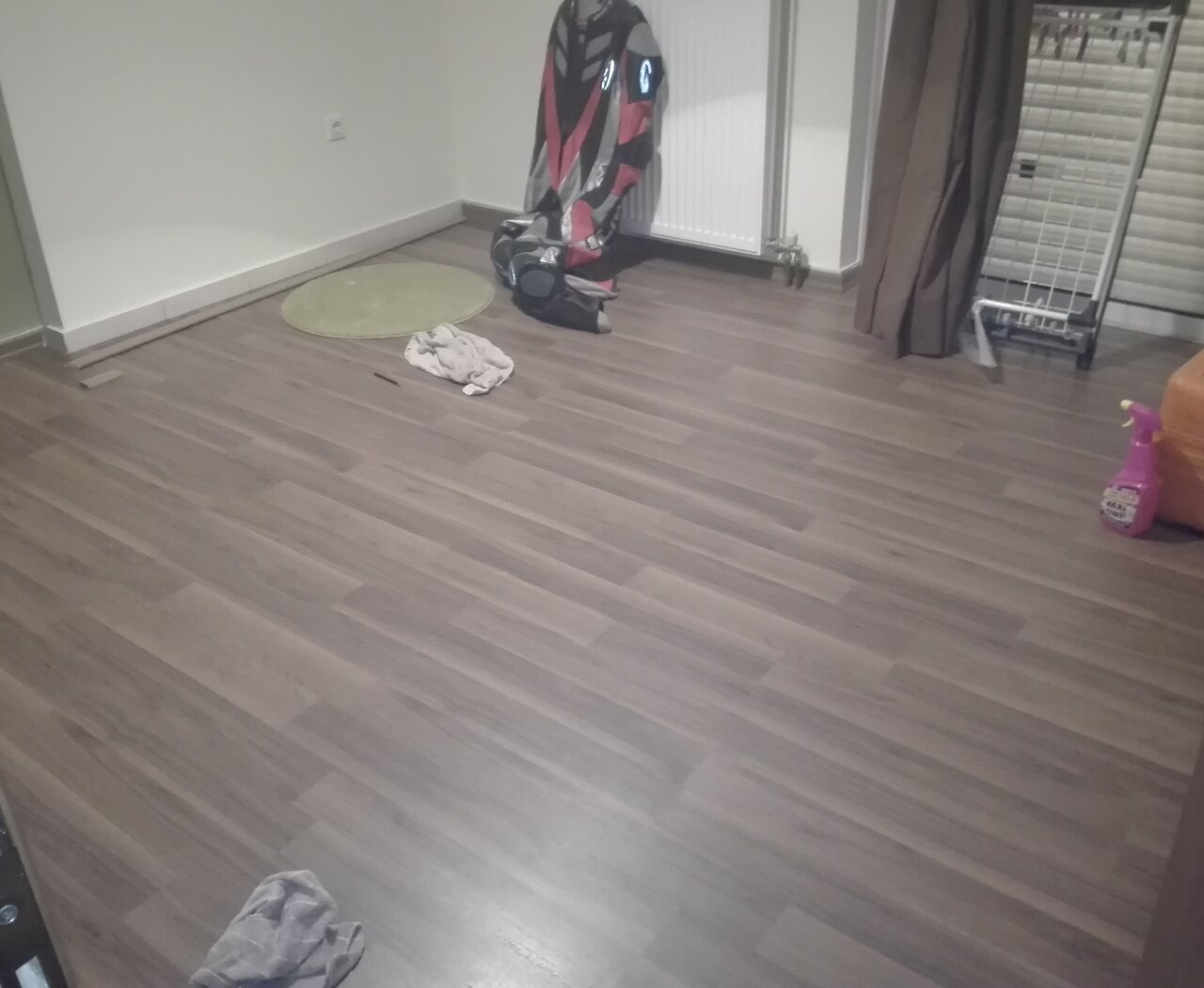

kostaskalamatas Δημοσ. 16 Νοεμβρίου 2019 Δημοσ. 16 Νοεμβρίου 2019 Φίλε μου, ήμουν και εγώ μεταξύ μοκέτας και λαμινατ και τελικά τοποθέτησα λαμινατ. είμαι πάρα πολύ ευχαριστημενος και δε το μετάνιωσα ούτε στιγμή πλεονεκτηματα σε σχέση με τη μοκέτα που είχα στο σαλόνι. 1. καθαρίζεται εύκολα, 2 δεν κρατάει σκόνη,3. ηχομόνωση, 4 θερμομόνωση, 5 μειώνει αισθητα την υγρασία και το κυριότερο είναι ότι αυτά τα πλεονεκτηματα τα έχεις και το καλοκαίρι!!! τα έβαλα μόνος μου. οποιαδήποτε απορία έχεις, μπορώ να σου τη λύσω. τα έχω 2 χρόνια και δεν έχουν πάθει τίποτα. είμαι τόσο ευχαριστημενος που θέλω να βάλω σε όλο το σπίτι. 4
