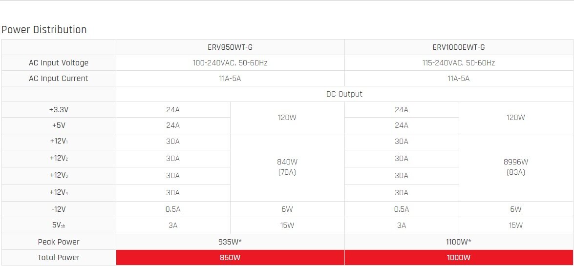

Coppermine Δημοσ. 21 Σεπτεμβρίου 2020 Δημοσ. 21 Σεπτεμβρίου 2020 (επεξεργασμένο) @Dantε @ilos, @7nisiotis, To παρόν θέμα είναι σχετικό με τις ampere, αλλά αν δούμε οτι από τις σχεδόν 600 σελίδες του το 90% είναι off topic μου φαίνεται και νομίζω, θα ποστάρω το παρακάτω σαν απάντηση στα χαζα γελάκια του ποσταρίσματος μου με αριθμό #710 what is the difference beetwen a sinle rail and a multirail psu? και πατάμε τον εξής σύνδεσμο http://dynapowerusa.com/difference-between-single-rail-and-multiple-rail-power-supplies/#:~:text=Power supplies that have only,to “multiple-rail”. Ολα καλά μέχρι εδώ? Επειδή ΔΕΝ έχει καμία σημασία σε αυτό ούτε η ονομαστική ισχύς του τροφοδοτικού ούτε η πραγματική όταν έχεις ένα τροφοδοτικό σαν το δικό μου πού δίνει σε κάθε ένα από τα 4 rails 30Α μέγιστό τότε και από δύο διαφορετικά rails να πάρεις γραμμές και να δώσεις στα 8πινα της κάρτας γραφικών, μόλις επιταχύνει 3d και ανάλογα το σενάριο μια ενεργοβόρος κάρτα όπως η 2080Ti ξεπερνά τα 60Amps, που επιτρέπει το τροφοδοτικό, και απλά για προστασία ενεργοποιείτο OCP και κάνει shutdown (Στην περίπτωση της ROG Strix RTX 3080, που έχει 3*8 pin και αλλάζοντας τος γραμμές άρα μειώνοντας και τα Αmps πιθανότατα να μπορεί να ανταπεξέλθει το enermax και ας είναι περισσότερα τα Amps σε σχέση με την 2080Τi, εξάλλου combined δίνει μέχρι 83 Αmps, όλο το ζήτημα είναι να μην ξεπεραστεί το όριο των 30Α σε κάθε rail για αυτό τον λόγο υπάρχει και η σχετική ενημέρωση στο manual του τροφοδοτικού This product incorporates multiple 12V rails over current protectio.if you let many peripherals consume the power on only one 12V rail it may trigger the over current protection and shut down the system" Αντίθετα ένα single rail PSU δε θα είχε αυτό τον περιορισμό και το OCP θα έμπαινε αν η ένταση ξεπερνούσε τα 83Αmps Επεξ/σία 21 Σεπτεμβρίου 2020 από Coppermine
malakudi Δημοσ. 21 Σεπτεμβρίου 2020 Δημοσ. 21 Σεπτεμβρίου 2020 60Amps η 2080 Ti; Κάπου κάτι έχεις μπερδέψει ρε συ, 60 Amps σημαίνει 720W! Δε τραβάει καμία κάρτα τόσο. Η 2080 Ti πιθανότατα δεν έχει θέμα και με 30A, μόνο σε extreme overclock. 1
Coppermine Δημοσ. 21 Σεπτεμβρίου 2020 Δημοσ. 21 Σεπτεμβρίου 2020 60Αmps σε κάθε rail και απο τα 4 rail τροφοδοτείται και ο ι9 9940Χ@4,9ghz all cores με 1,27v, έγραψα εγω πουθενά οτι χρειάζεται 60A ή 2080Τi???????
malakudi Δημοσ. 21 Σεπτεμβρίου 2020 Δημοσ. 21 Σεπτεμβρίου 2020 (επεξεργασμένο) 5 λεπτά πριν, Coppermine είπε 60Αmps σε κάθε rail και απο τα 4 rail τροφοδοτείται και ο ι9 9940Χ@4,9ghz all cores με 1,27v, έγραψα εγω πουθενά οτι χρειάζεται 60A ή 2080Τi??????? 30Α δεν είναι το κάθε rail; Βάλε 2 rails στην 3080, 1 rail στη CPU και 1 rail στην 2080 ti. Δε νομίζω να έχεις θέμα. Πάει πάνω από 360W η CPU; edit: εγώ έχω το HX1200 που δουλεύει και σαν multi-rail και σαν single-rail αλλάζοντας ένα switch. Επεξ/σία 21 Σεπτεμβρίου 2020 από malakudi 1

Coppermine Δημοσ. 21 Σεπτεμβρίου 2020 Δημοσ. 21 Σεπτεμβρίου 2020 Προφανώς για να τα ποστάρω αυτά χτυπάει το OCP, m;ono στοκ δεν χτυπάει με την 2080Ti, κλοκαρισμένη όμως χτυπάει, σε ότι συνδιασμό και να δοκιμασα χτυπάει, έχει 6 pci-x connectors, 4 ξεχωριστούς και 2 ditect από το τροφοδοτικό δεν υπάρχει συνδιασμός που να μην χτυπάει

Aten-Ra Δημοσ. 21 Σεπτεμβρίου 2020 Δημοσ. 21 Σεπτεμβρίου 2020 1 ώρα πριν, Coppermine είπε @Dantε @ilos, @7nisiotis, To παρόν θέμα είναι σχετικό με τις ampere, αλλά αν δούμε οτι από τις σχεδόν 600 σελίδες του το 90% είναι off topic μου φαίνεται και νομίζω, θα ποστάρω το παρακάτω σαν απάντηση στα χαζα γελάκια του ποσταρίσματος μου με αριθμό #710 what is the difference beetwen a sinle rail and a multirail psu? και πατάμε τον εξής σύνδεσμο http://dynapowerusa.com/difference-between-single-rail-and-multiple-rail-power-supplies/#:~:text=Power supplies that have only,to “multiple-rail”. Ολα καλά μέχρι εδώ? Επειδή ΔΕΝ έχει καμία σημασία σε αυτό ούτε η ονομαστική ισχύς του τροφοδοτικού ούτε η πραγματική όταν έχεις ένα τροφοδοτικό σαν το δικό μου πού δίνει σε κάθε ένα από τα 4 rails 30Α μέγιστό τότε και από δύο διαφορετικά rails να πάρεις γραμμές και να δώσεις στα 8πινα της κάρτας γραφικών, μόλις επιταχύνει 3d και ανάλογα το σενάριο μια ενεργοβόρος κάρτα όπως η 2080Ti ξεπερνά τα 60Amps, που επιτρέπει το τροφοδοτικό, και απλά για προστασία ενεργοποιείτο OCP και κάνει shutdown (Στην περίπτωση της ROG Strix RTX 3080, που έχει 3*8 pin και αλλάζοντας τος γραμμές άρα μειώνοντας και τα Αmps πιθανότατα να μπορεί να ανταπεξέλθει το enermax και ας είναι περισσότερα τα Amps σε σχέση με την 2080Τi, εξάλλου combined δίνει μέχρι 83 Αmps, όλο το ζήτημα είναι να μην ξεπεραστεί το όριο των 30Α σε κάθε rail για αυτό τον λόγο υπάρχει και η σχετική ενημέρωση στο manual του τροφοδοτικού This product incorporates multiple 12V rails over current protectio.if you let many peripherals consume the power on only one 12V rail it may trigger the over current protection and shut down the system" Αντίθετα ένα single rail PSU δε θα είχε αυτό τον περιορισμό και το OCP θα έμπαινε αν η ένταση ξεπερνούσε τα 83Αmps Σύμφωνα με την Enermax το erv1000ewt-g έχει 4x OCP (ένα ανά 12V Channel) και κάνει OCP trigger στα 12V ανάμεσα στα 35Α και 45Α . Αν η RTX3080 χρειάζεται 320W θα παίρνει 75W από την PCI και τα υπόλοιπα απευθείας από το τροφοδοτικό. Το 12V V1 του τροφοδοτικού είναι που δίνει στο 12V 24pin στην μητρική, άρα δεν πρέπει να συνδέσεις την RTX3080 η άλλη κάρτα στο 12V V1. Στην κάρτα μπορείς να βάλεις όποιο θέλεις από τα 12V V2,V3 η V4 8pin. https://www.enermaxeu.com/wp-content/uploads/Products/Power-Supplies/80PLUS-Gold/Revolution-87/Downloads/datasheet-en-revolution87.pdf Αναφορά σε κείμενο Multi-Rail-Design Stable and safe power supply thanks to up to four high-performance and massive 12V rails each with separated over current protection (OCP). Extremely low ripple noise. https://www.enermaxeu.com/wp-content/uploads/Products/Power-Supplies/80PLUS-Gold/Revolution-87/Downloads/manual-revolution87.pdf

ilos Δημοσ. 21 Σεπτεμβρίου 2020 Δημοσ. 21 Σεπτεμβρίου 2020 2 ώρες πριν, Coppermine είπε @Dantε @ilos, @7nisiotis, To παρόν θέμα είναι σχετικό με τις ampere, αλλά αν δούμε οτι από τις σχεδόν 600 σελίδες του το 90% είναι off topic μου φαίνεται και νομίζω, θα ποστάρω το παρακάτω σαν απάντηση στα χαζα γελάκια του ποσταρίσματος μου με αριθμό #710 what is the difference beetwen a sinle rail and a multirail psu? και πατάμε τον εξής σύνδεσμο http://dynapowerusa.com/difference-between-single-rail-and-multiple-rail-power-supplies/#:~:text=Power supplies that have only,to “multiple-rail”. Ολα καλά μέχρι εδώ? Επειδή ΔΕΝ έχει καμία σημασία σε αυτό ούτε η ονομαστική ισχύς του τροφοδοτικού ούτε η πραγματική όταν έχεις ένα τροφοδοτικό σαν το δικό μου πού δίνει σε κάθε ένα από τα 4 rails 30Α μέγιστό τότε και από δύο διαφορετικά rails να πάρεις γραμμές και να δώσεις στα 8πινα της κάρτας γραφικών, μόλις επιταχύνει 3d και ανάλογα το σενάριο μια ενεργοβόρος κάρτα όπως η 2080Ti ξεπερνά τα 60Amps, που επιτρέπει το τροφοδοτικό, και απλά για προστασία ενεργοποιείτο OCP και κάνει shutdown (Στην περίπτωση της ROG Strix RTX 3080, που έχει 3*8 pin και αλλάζοντας τος γραμμές άρα μειώνοντας και τα Αmps πιθανότατα να μπορεί να ανταπεξέλθει το enermax και ας είναι περισσότερα τα Amps σε σχέση με την 2080Τi, εξάλλου combined δίνει μέχρι 83 Αmps, όλο το ζήτημα είναι να μην ξεπεραστεί το όριο των 30Α σε κάθε rail για αυτό τον λόγο υπάρχει και η σχετική ενημέρωση στο manual του τροφοδοτικού This product incorporates multiple 12V rails over current protectio.if you let many peripherals consume the power on only one 12V rail it may trigger the over current protection and shut down the system" Αντίθετα ένα single rail PSU δε θα είχε αυτό τον περιορισμό και το OCP θα έμπαινε αν η ένταση ξεπερνούσε τα 83Αmps Απαγορεύεται και να γελάμε.😁 Εγώ δε γέλασα γιατί μπορεί να κάνει trigger το OCP αν πας σαν πόντιος να τα τροφοδοτήσεις όλα από 1 rail με το enermax. Εγώ απλά γέλασα γιατί δεν υπάρχει ούτε μία στο εκατομμύριο να μη φτάνουν 3 διαφορετικά 30ρια rails. Και αν όντως δε φτάνουν η κατανάλωση θα είναι το λιγότερο από τα προβλήματά σου.😁 Για τα υπόλοιπα με κάλυψε ο @Aten-Ra. Έτσι και αλλιώς ελάχιστα τροφοδοτικά είναι multi rail εδώ και πολλά χρόνια όταν κόπηκε η ανάγκη για 3.3v/5v legacy συσκευές. Οποιοσδήποτε με ποιοτικό 750W + πιστεύω δεν θα έχει θέματα. 1
