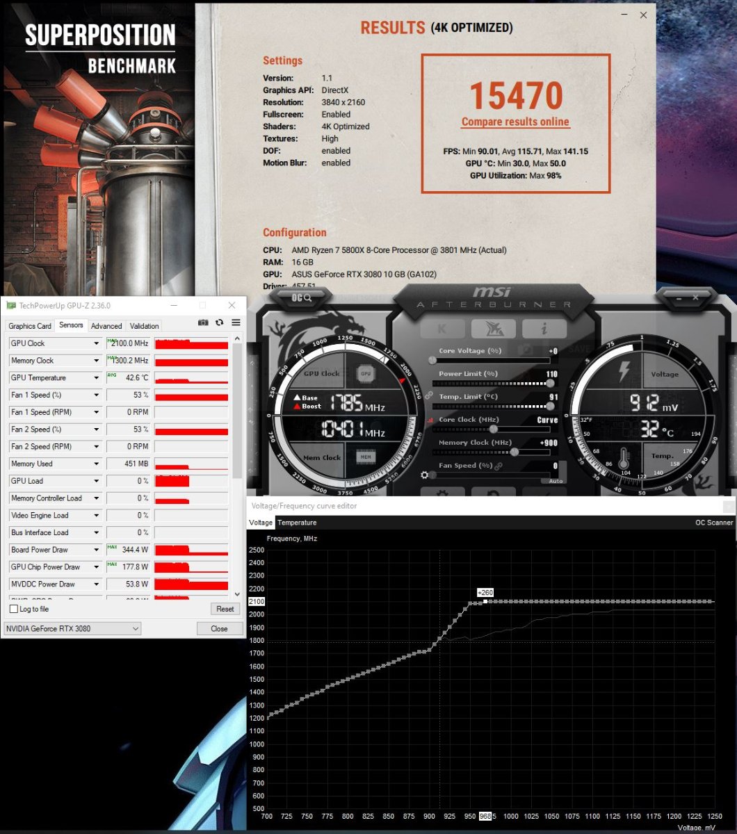

Παιδια σχετικα με την Zotac Trinity 3090 που παραγγειλα και το κλειδωμενο της pl (350/350) διαβαζω πως αρκετοι περνανε πανω το BIOS της Gigabyte Gaming OC (370/390) και βλεπουν καλυτερα thermals και ρολογια. Δεν θα αναφερθω στο αν και ποσο safe ειναι. Απλα εγω εχω σκοπο να κανω undervolt. Θα είχε λοιπον νοημα να περάσω BIOS με ανεβασμενο pl αφου ουσιαστικα δεν θα το φτασω ποτε?

Είμαι κάπου μεταξύ δέν με παίρνει και δέν έχει νόημα.
Αφενός μπορεί όντως να βρώ μια ρύθμιση που είναι σταθερή στο Superposition και σε οτιδήποτε άλλο τρώω crash,αφετέρου έρχεται το PL ρίχνει φάπα και τα ρολόγια πέφτουν πάλι.Γενικότερα δέν έχω δεί 350W και δέν έχω ιδέα απο που προκύπτει το 370 που δηλώνει η ASUS.
Το ζουμί είναι μεταξύ 931~962mV και πόσο μπορεί να πάρει σε αυτό το εύρος η κάθε κάρτα.
+200 core/+900 mem
Custom core curve / +900 mem
+200 core/+900 mem
+200 core/+900 mem
Δώσε 235-240 core Και 1100 μνήμη και τέρμα τάση, αν και δεν ξέρω κατά πόσο κάνει κάτι.
Ps: να ξέρεις ζηλεύω που στο fan λέει 0
Είναι ο μόνος ουσιαστικός λόγος που αξίζει να βάλεις WB, εκτός αν περάσεις σε shunt mod.Εκεί επιβάλλεται γιατί πρέπει να τιθασεύσεις 100+ επιπλέον W.
Δώσε βάση στο curve που βγάζει αυτόματα το +235.Καμία διαφορά,γιατί όπως είπα η ουσία είναι μεταξύ 931 και 962 όταν είσαι power limited.
Οπότε,ναί...Κλειδωμένες κάρτες και καλή τύχη με το silicon lottery!

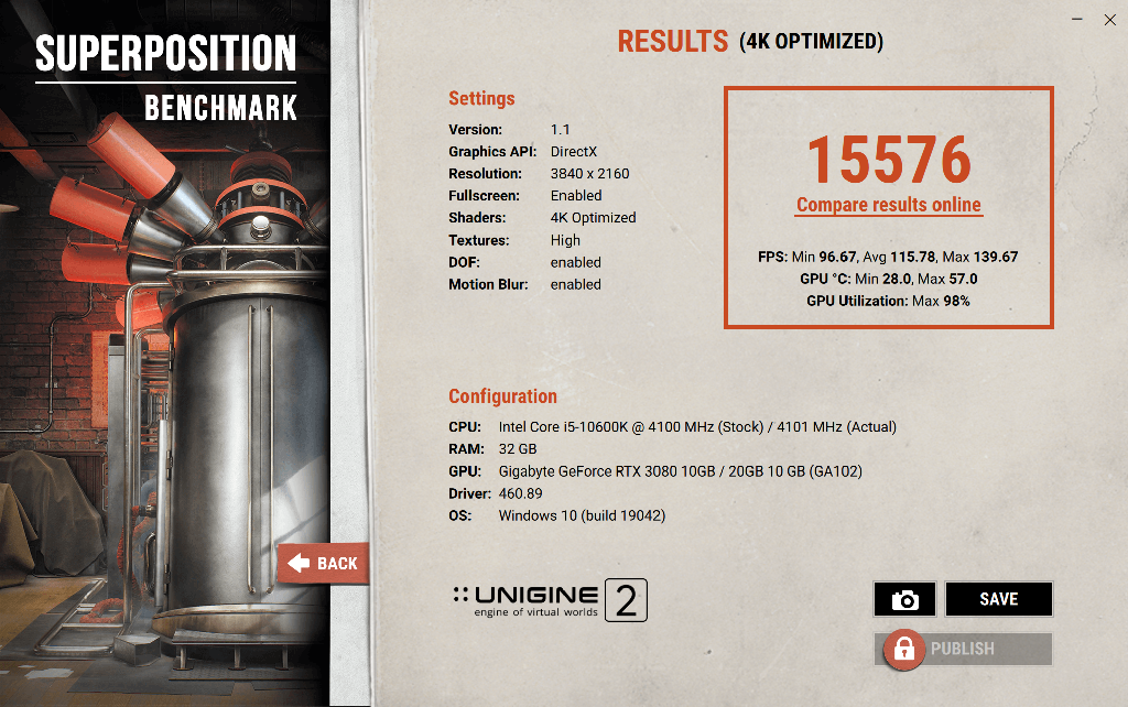

Ας βάλω κι εγώ ένα Superposition.
Gigabyte Vision 3080, με bios από aurora master, +135 core και +750 memory.
Πολύ ευχαριστημένος μέχρις στιγμής.1570520755_Screenshot(67)1.png.cefcf6f8eb59fa0be9dce12c85441a3e.png

10 λεπτά πριν, tsamo2 είπε
Gigabyte Vision 3080, με bios από aurora master, +120 core και +750 memory.
ρε τι θερμοκρασίες είναι αυτές που έχετε όλοι χαχαχα.
