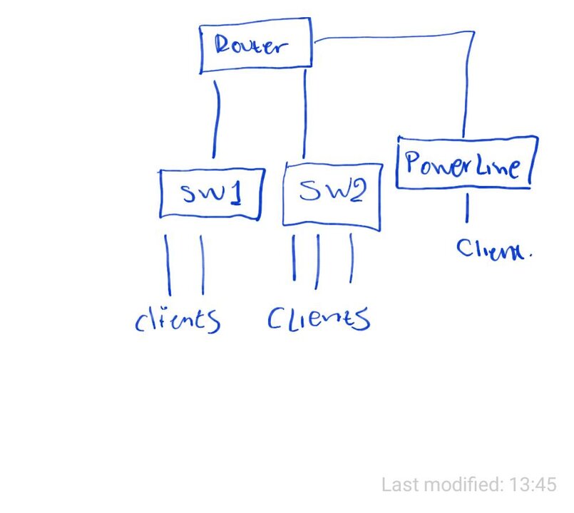

haris013 Δημοσ. 14 Νοεμβρίου 2019 Δημοσ. 14 Νοεμβρίου 2019 (επεξεργασμένο) Καλησπέρα, Στο σπίτι δεν έχω δομημένη. οπότε έχω τραβήξει κάποια καλώδια όπου μπορώ και θέλω να βάλω switches σε συγκεκριμένα σημεία. Θα ήθελα να ρωτήσω με βάση το παρακάτω σχεδιάγραμμα που έχω κάνει αν είναι κακή πρακτική δικτύωσης και αν θα έχω ενδεχομένως κάποιο πρόβλημα στο transmission των πακέτων. Στο router ουσιαστικά θέλω να ρίξω 2 switch (1 στο γραφείο και 1 στο σαλώνι) οπου εκεί θα συνδεθούν κάποιες συσκευές. Τέλος πέρα απο 2 switch έχω και 1 powerline όπου θα συνδεθεί 1 τερματικό αντίστοιχα. Τα switch ειναι 1000αρια unmanaged και το powerline πρέπει να είναι 100αρι. Επεξ/σία 14 Νοεμβρίου 2019 από haris013
zx1234r Δημοσ. 14 Νοεμβρίου 2019 Δημοσ. 14 Νοεμβρίου 2019 Είναι ιδιαίτερα απλή η περίπτωση σου. Θα πρότεινα να έχεις ένα switch μετά το powerline ώστε εκεί να συνδέσεις τον ένα υπολογιστή αλλά και έτσι όπως είναι δεν θα έχεις θέματα.
haris013 Δημοσ. 14 Νοεμβρίου 2019 Μέλος Δημοσ. 14 Νοεμβρίου 2019 (επεξεργασμένο) 18 λεπτά πριν, zx1234r είπε Είναι ιδιαίτερα απλή η περίπτωση σου. Θα πρότεινα να έχεις ένα switch μετά το powerline ώστε εκεί να συνδέσεις τον ένα υπολογιστή αλλά και έτσι όπως είναι δεν θα έχεις θέματα. έχει ενσωματωμένο ένα dual port switchάκι το powerline. Απλά επειδή είναι όλα unmanged και δεν μπορώ να επέμβω στο port routing θέλω να ξέρω οτι δεν θα έχω θέματα στο LAN και τυχών καθυστερήσεις. Επεξ/σία 14 Νοεμβρίου 2019 από haris013
zx1234r Δημοσ. 14 Νοεμβρίου 2019 Δημοσ. 14 Νοεμβρίου 2019 Έτσι όπως το βλέπω, όχι δεν θα έχεις θέματα. 1
jkoukos Δημοσ. 14 Νοεμβρίου 2019 Δημοσ. 14 Νοεμβρίου 2019 Δεν υπάρχει κανένα θέμα. Απλά οι 2 συσκευές που θα συνδέονται στο PLC, θα έχουν σύνδεση Fast Ethernet και όχι Gigabit. Καλύτερα βέβαια θα ήταν τα 2 switch να συνδέονται μεταξύ τους και μόνο ένα εξ αυτών με τον router. Επίσης το PLC (αλλά είναι δευτερεύον) να παίρνει σύνδεση από ένα switch αντί του router. Θεωρώ ότι έχει ζεύγος PLC, διότι μόνο με το ένα που δείχνεις στο σχέδιο δεν θα έχουν σύνδεση οι 2 συσκευές που θα συνδέονται πάνω του.
haris013 Δημοσ. 14 Νοεμβρίου 2019 Μέλος Δημοσ. 14 Νοεμβρίου 2019 9 λεπτά πριν, jkoukos είπε Δεν υπάρχει κανένα θέμα. Απλά οι 2 συσκευές που θα συνδέονται στο PLC, θα έχουν σύνδεση Fast Ethernet και όχι Gigabit. Καλύτερα βέβαια θα ήταν τα 2 switch να συνδέονται μεταξύ τους και μόνο ένα εξ αυτών με τον router. Επίσης το PLC (αλλά είναι δευτερεύον) να παίρνει σύνδεση από ένα switch αντί του router. Θεωρώ ότι έχει ζεύγος PLC, διότι μόνο με το ένα που δείχνεις στο σχέδιο δεν θα έχουν σύνδεση οι 2 συσκευές που θα συνδέονται πάνω του. ναι είναι ζεύγος, σχετικά με τα 2 switch έχεις δίκιο αλλά λόγο τοπολογίας δεν μπορώ να τραβήξω άλλο καλώδιο απο την τοποθεσία του switch 1 ώστε να πάει στο switch 2.
jkoukos Δημοσ. 14 Νοεμβρίου 2019 Δημοσ. 14 Νοεμβρίου 2019 Όπως έγραψα, δεν τίθεται θέμα. Θα παίξει κανονικά το δίκτυο όπως το δείχνεις στο σχέδιο. 1
2MikronS Δημοσ. 15 Νοεμβρίου 2019 Δημοσ. 15 Νοεμβρίου 2019 H προδαγραφη που τιθεται, ειναι τα 2 switches να προερχονται απο το ιδιο υποδικτυο...................οχι οτι δε μπορει να κανει segmentation σε L2, κ.λ.π.
haris013 Δημοσ. 15 Νοεμβρίου 2019 Μέλος Δημοσ. 15 Νοεμβρίου 2019 Όλα παίζουν στο ίδιο subnet. Μόνο οι vpn users που συνδέονται είναι σε ξεχωριστό, το router λειτουργεί και ως vpn server , έχω ξεχωριστό υποδικτυο και dhcp pool για αυτούς τους χρήστες. 1
stelios.s Δημοσ. 15 Νοεμβρίου 2019 Δημοσ. 15 Νοεμβρίου 2019 Το ρουτερ τι πόρτες εχει; Fast ή Gigabit; Εαν έχει fast, μόνο οι συσκευές που ειναι συνδεμένες στο ιδιο gigabit switch θα επικοινωνουν με 1GBps. H εσωτερικη κίνηση που θα περνάει από το router θα πέφτει στα 100mpbs. Το ιδιο ισχυει και στο client που κουμπώνει στο PLC. Αν παρόλα αυτα ειναι gigabit, σημείωσε πως ειναι gigabit duplex ανα πόρτα, που σημαίνει πως εαν 2 συσκευές του switch 1 προσπαθούν να ανταλλάξουν δεδομένα με 2 συσκευές του switch 2 τοτε η πραγματική ταχύτητα δεν θα ειναι 1GBps αφου στην ουσία μοιράζονται traffic απο τα ίδια ports. Στην πράξη, ουσιαστική διαφορά θα δεις μονο κατα την μεταφορά αρχείων. Σε browsing ή streaming δεν θα καταλαβεις καν αυτή την μειομένη ταχύτητα.
jkoukos Δημοσ. 15 Νοεμβρίου 2019 Δημοσ. 15 Νοεμβρίου 2019 (επεξεργασμένο) 7 ώρες πριν, 2MikronS είπε H προδαγραφη που τιθεται, ειναι τα 2 switches να προερχονται απο το ιδιο υποδικτυο...................οχι οτι δε μπορει να κανει segmentation σε L2, κ.λ.π. Από πού βγήκε συμπέρασμα ότι μπορεί να παίζουν σε διαφορετικά υποδίκτυα τα switch; Αναφέρθηκε πουθενά ότι είναι managed; Τουναντίον αναφέρθηκε ότι είναι κοινά, άρα ουδέτερα ως προς το υποδίκτυο. Επεξ/σία 15 Νοεμβρίου 2019 από jkoukos
