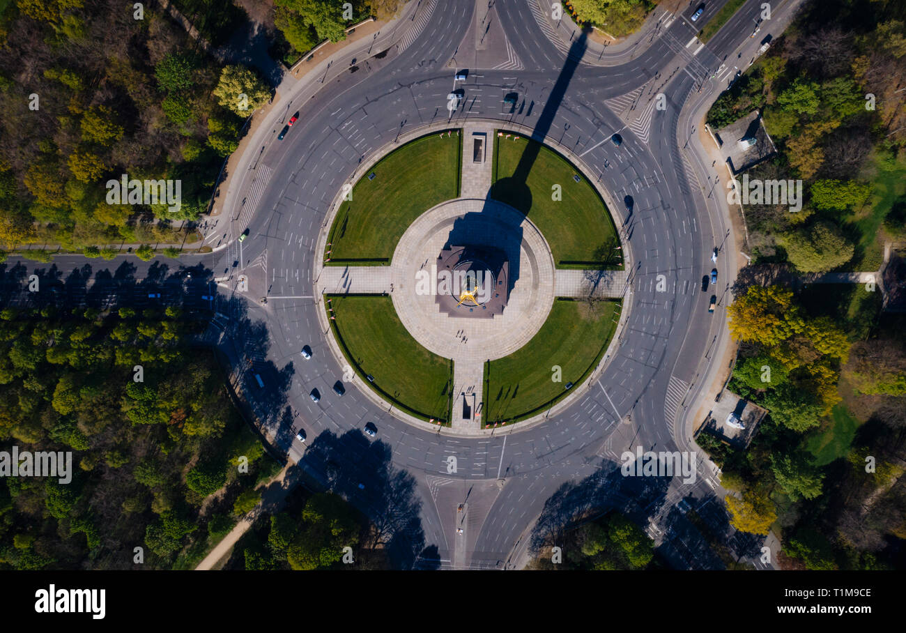

ProponitisTouKanape Δημοσ. 15 Νοεμβρίου 2019 Δημοσ. 15 Νοεμβρίου 2019 (επεξεργασμένο) 37 λεπτά πριν, Xacti είπε Όποιος έχει πάει Ηλιούπολη που έχει ένα σωρό πλατείες θα το δει κι εκεί αυτό, πήγα να την πατήσω από συνήθεια νομίζοντας ότι όποιος εισέρχεται έχει προτεραιότητα μέχρι που είδα ότι όλες οι πλατείες έχουν στοπ. Και αφού κατευθύνθηκα προς Αργυρούπολη είδα το εξής απίστευτο. Έχουν βάλει φανάρια σε πλατεία, αλλά τι φανάρια? ότι να ναι, κάποιος μάλλον έκανε ότι του κατέβαινε στο κεφάλι. Έχει φανάρι γι' αυτούς που μπαίνουν στην πλατεία και άκουσον άκουσον, μετά έχει διπλό φανάρι, πράσινο αν είναι να βγεις και κόκκινο αν πας κυκλικά αριστερά. Δηλαδή μπαίνοντας στην πλατεία ξαφνικά βλέπεις μπροστά σου την αριστερή λωρίδα σταματημένη σε κόκκινο και η δεξιά να έχει πράσινο. Αυτό είναι πολύ συνηθισμένο σε μεγάλες κυκλικές πορείες στο εξωτερικό. Μπαίνεις με φανάρι κι έχει και φανάρια μέσα. Βοηθάει ώστε και να μην γίνεται πανικός μέσα στην κυκλική πορεία και ώστε να υπάρχουν φανάρια πεζών στις εξόδους της πλατείας. Βέβαια, η λωρίδα που μπαίνεις ουσιαστικά σε καθοδηγεί, αν έχει τρεις πχ στην είσοδο, η αριστερή θα σε οδηγεί προς τις τελευταίες εξόδους, η μεσαία σου δίνει δυνατότητα να πας και σε όλες τις κατευθύνσεις ενώ η δεξιά σε πάει στην πρώτη έξοδο. Αυτή είναι στη "στήλη" της νίκης στο Βερολίνο. Σε κάθε είσοδο έχει φανάρια, και πριν απο κάθε είσοδο έχει φανάρια για αυτούς που κινούνται με΄σα στην πορεία. Επίσης τσέκαρε τις λωρίδες να δεις πως σε "οδηγούν" Επεξ/σία 15 Νοεμβρίου 2019 από ProponitisTouKanape

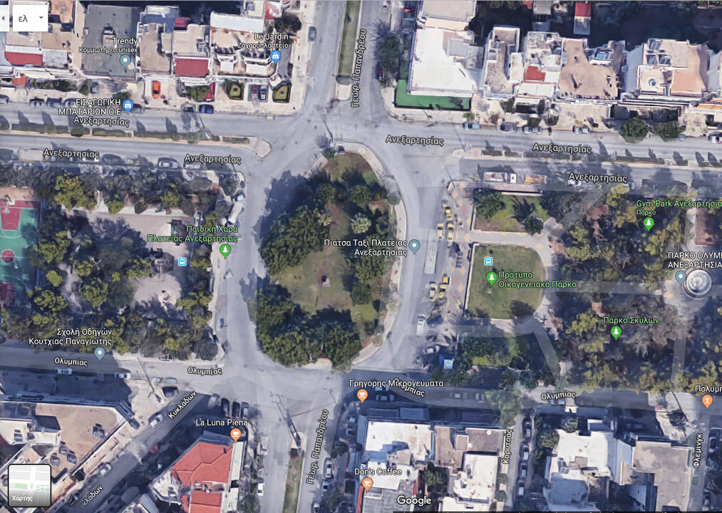

Επισκέπτης Δημοσ. 15 Νοεμβρίου 2019 Δημοσ. 15 Νοεμβρίου 2019 Στην εικόνα που έβαλες φαίνονται όλα ωραία και τακτοποιημένα. Ενώ εδώ που λέω εγώ
ProponitisTouKanape Δημοσ. 15 Νοεμβρίου 2019 Δημοσ. 15 Νοεμβρίου 2019 Σα λογική η ίδια είναι απλά υπάρχουν μερικά θέματα, όπως η έλλειψη λωρίδων
Επισκέπτης Δημοσ. 15 Νοεμβρίου 2019 Δημοσ. 15 Νοεμβρίου 2019 Η μέρα με τη νύχτα. Βέβαια εδώ ακόμα και αν υπήρχαν λωρίδες με βέλη κατεύθυνσης στις λωρίδες του κυκλου,ο Ελληνας πάλι θα πήγαινε σαν να μην υπήρχαν. Χαρακτηριστικό παράδειγμα στη πόλη μου,σε φανάρι όπου έκανε ο δήμος δύο λωρίδες πριν το φανάρι,μια δεξιά,μια αριστερά,ευθεία είναι μονόδρομος,απαγορεύεται,ώστε να μοιράζονται τα αμάξια και να διευκολύνεται η κίνηση.Σχεδον όλοι πανε και περιμένουν ακριβώς επάνω στη διαχωριστική γραμμή,στη μέση με αποτέλεσμα να περνάνε τα μισά αμάξια.Δεν μπορούν να το καταλάβουν,είναι επιστήμη.

agnostos13 Δημοσ. 18 Νοεμβρίου 2019 Δημοσ. 18 Νοεμβρίου 2019 Στις 15/11/2019 στις 9:23 ΜΜ, ProponitisTouKanape είπε Αυτό είναι πολύ συνηθισμένο σε μεγάλες κυκλικές πορείες στο εξωτερικό. Μπαίνεις με φανάρι κι έχει και φανάρια μέσα. Βοηθάει ώστε και να μην γίνεται πανικός μέσα στην κυκλική πορεία και ώστε να υπάρχουν φανάρια πεζών στις εξόδους της πλατείας. Βέβαια, η λωρίδα που μπαίνεις ουσιαστικά σε καθοδηγεί, αν έχει τρεις πχ στην είσοδο, η αριστερή θα σε οδηγεί προς τις τελευταίες εξόδους, η μεσαία σου δίνει δυνατότητα να πας και σε όλες τις κατευθύνσεις ενώ η δεξιά σε πάει στην πρώτη έξοδο. Αυτή είναι στη "στήλη" της νίκης στο Βερολίνο. Σε κάθε είσοδο έχει φανάρια, και πριν απο κάθε είσοδο έχει φανάρια για αυτούς που κινούνται με΄σα στην πορεία. Επίσης τσέκαρε τις λωρίδες να δεις πως σε "οδηγούν" Κάπως έτσι είναι και ο κόμβος Κηφισίας (δαχτυλίδι)... Στις 15/11/2019 στις 9:32 ΜΜ, Xacti είπε Στην εικόνα που έβαλες φαίνονται όλα ωραία και τακτοποιημένα. Ενώ εδώ που λέω εγώ Περισσότερο για παραφουσκωμένη νησίδα παρά για πλατεία μοιάζει η συγκεκριμένη. 2 ώρες πριν, asmilon είπε Αν θελετε να βρειτε ενα κακο κυκλικο κομβο περαστε προς Χαλκιδα, αμεσως μετα την μεγαλη γεφυρα... Εφτιαξαν ενα πολυ μικρο κυκλικο κομβο, με STOP για οσους θελουν να μπουνε ωστε να εχουν προτεραιότητα οσοι ειναι μεσα στον κομβο. Ειδικα σαβατοκυριακα που εχει καλο καιρο και μαζευεται κοσμος γινεται την κακομοιρας, μιας και απο εκει περνανε αναγκαστικα ολοι οσοι θελουν να περασουν για Βορεια & Νοτια Ευβοια καθως και την Χαλκιδα... Επειδή έχω περάσει άπειρες φορές από το σημείο ήταν πάντοτε προβληματικό. Και παλαιότερα θυμάμαι είχε σε κάθε είσοδο του κόμβου ένα φανάρι για τρεις κατευθύνσεις που άναβε κάθε Πάσχα και Χριστούγεννα. Λόγω του οτί ακριβώς ο συγκεκριμένος κόμβος είναι ο κεντρικότερος όλης της Εύβοιας είναι λογικό με τέτοια ημίμετρα να γίνεται μπάχαλο... Ειδικά με μιά λωρίδα που στην ουσία αφήνει διαθέσιμη η πλατεία!
