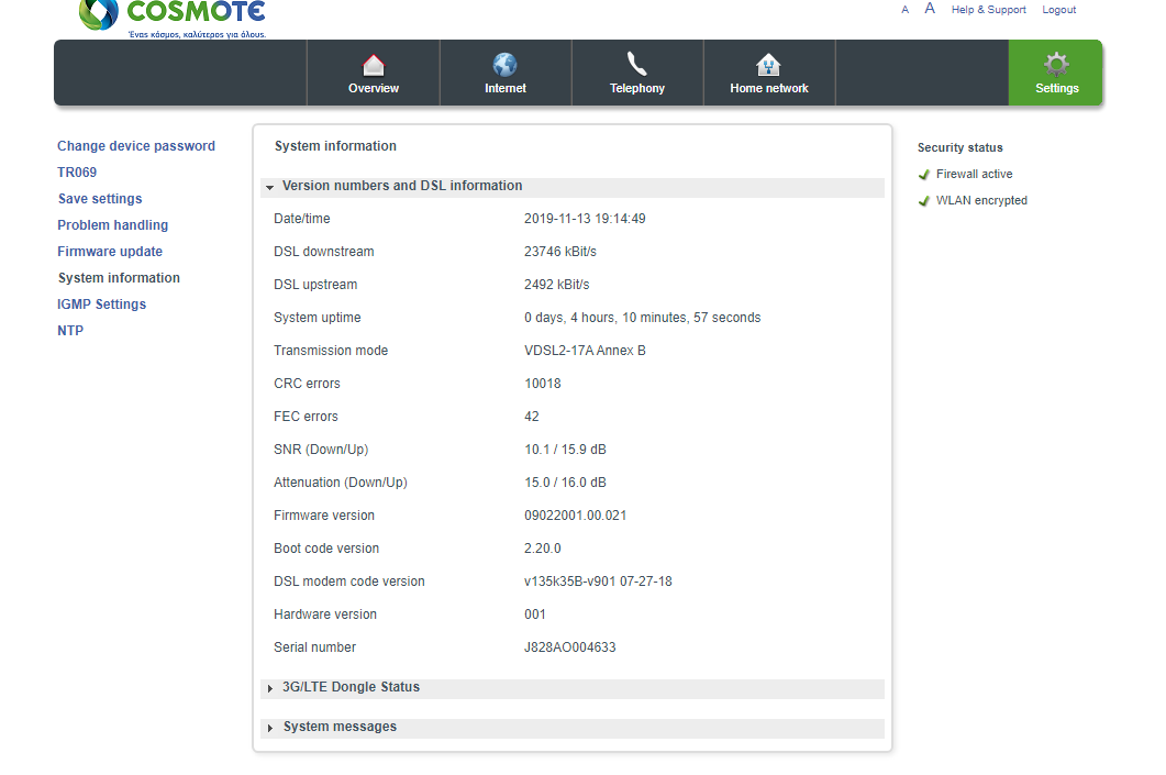

domisvo Δημοσ. 13 Νοεμβρίου 2019 Δημοσ. 13 Νοεμβρίου 2019 Καποιος να μου πει γιατι τοσα πολλα CRC errors?
chios Δημοσ. 13 Νοεμβρίου 2019 Δημοσ. 13 Νοεμβρίου 2019 Δήλωσε βλάβη, έχεις 50αρα και κλειδώνει 23; από μεριά σου έχεις τσεκάρει την εσωτερική σου καλωδίωση;
domisvo Δημοσ. 13 Νοεμβρίου 2019 Μέλος Δημοσ. 13 Νοεμβρίου 2019 παιρνω απο καφαο παλιο κ τωρα κανουν κατι εργα εκει κ αλλαζουν ολα τα υπογεια καλωδια,μ ειπε ο τι οταν τελειωσουν θα διορθωθει κ μ το γυρισε σε 30αρι προφιλ ο τεχνικος. το κουτι της πολυκατοικιας κατω δινει 30 κ εγω στν αρχη ειχα 29999,αλλα μετα εκανε αποσυνδεσεις απο οταν ανοιξαν το καφαο το οποιο ειναι ουτε 50 μετρα απο τν εισοδο
dreambox8000 Δημοσ. 14 Νοεμβρίου 2019 Δημοσ. 14 Νοεμβρίου 2019 17 ώρες πριν, domisvo είπε παιρνω απο καφαο παλιο κ τωρα κανουν κατι εργα εκει κ αλλαζουν ολα τα υπογεια καλωδια,μ ειπε ο τι οταν τελειωσουν θα διορθωθει κ μ το γυρισε σε 30αρι προφιλ ο τεχνικος. το κουτι της πολυκατοικιας κατω δινει 30 κ εγω στν αρχη ειχα 29999,αλλα μετα εκανε αποσυνδεσεις απο οταν ανοιξαν το καφαο το οποιο ειναι ουτε 50 μετρα απο τν εισοδο ..κατω απο 35 δηλωνεις βλαβη....
domisvo Δημοσ. 14 Νοεμβρίου 2019 Μέλος Δημοσ. 14 Νοεμβρίου 2019 6 ώρες πριν, dreambox8000 είπε ..κατω απο 35 δηλωνεις βλαβη.... το εχω δηλωσει 3 φορες,ηρθαν κ το καφαο δν σηκωνει πανω απο 30,ειναι το υπογειο δικτυο γεματο νερα απο παλιες πλημμυρες κ τα εχει φαει η υγρασια,ο τεχνικος μ ειπε να μν περιμενω παραπανω ταχυτητα απο το 30,κ αν θελω να κανω υποβαθμιση.
