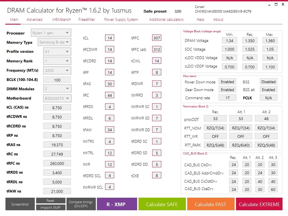

SlotKiller Δημοσ. 14 Νοεμβρίου 2019 Δημοσ. 14 Νοεμβρίου 2019 (επεξεργασμένο) δεν διαβαζονται τα screen shots κατεβασε irfanview και κανε crop αυτο που θες να δειξεις. Αλλιως κανε screenshot με alt+printscreen Εννοεις οτι το 350 το προτεινει ο calculator, οχι οτι το δοκιμασες και επαιξε, σωστα? οκ, τωρα ειδα τι εννοεις. ολα αυτα εκει κατω αριστερα ειναι λαθος. πηγαινε στην 3η καρτελα και δες Επεξ/σία 14 Νοεμβρίου 2019 από SlotKiller

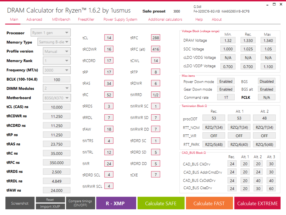

mesfigas Δημοσ. 14 Νοεμβρίου 2019 Μέλος Δημοσ. 14 Νοεμβρίου 2019 2φωτο με αλλα νουμερα σορρυ ναι ο calculator
SlotKiller Δημοσ. 14 Νοεμβρίου 2019 Δημοσ. 14 Νοεμβρίου 2019 Και εμενα γραφει τα κατωθι. Δεν λεει κατι. Προτεινομενο ειναι το 307 και ξερω οτι θελω πανω απο 500 για να παιξουν
mesfigas Δημοσ. 14 Νοεμβρίου 2019 Μέλος Δημοσ. 14 Νοεμβρίου 2019 @SlotKillerναι ο calculator απο αυτα που γραφει ο calculator μονο τα κοκκινα κουτακια δεν βαζουμε τιμες στα αντοιστιχα του bios ? πειράζουμε και το Dram voltage ?
SlotKiller Δημοσ. 14 Νοεμβρίου 2019 Δημοσ. 14 Νοεμβρίου 2019 Ασε dram voltage στα 1.35 που ειναι Φτιαξε το soc voltage με αρνητικο offset περιπου στο 1v Βαλε τα κοκκινα που ειναι στις μεσαιες στηλες στο bios, αλλα μην περιμενεις να παιξουν. Προειδοποιω οτι μια φορα κολλησε η δικια μου και χρειαστηκε γεφυρωμα το jumper της μνημης για ρεσετ. Δες μηπως παιξουν τα AFR, οταν εχω χρονο θα τα δοκιμασω γιατι απ οτι βλεπω ειναι κοντα σε αυτα που βρηκα μονος μου 1

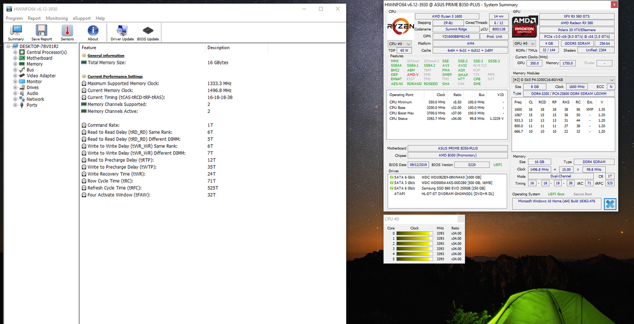

mesfigas Δημοσ. 14 Νοεμβρίου 2019 Μέλος Δημοσ. 14 Νοεμβρίου 2019 Το HWiNFO64 μου δειχνει το tRFC των μνημων μου αυτη τη στιγμη στο 525 με DOCP enable apo to Bios οποτε εχεται δικιο προφανως δεν ειναι b-die

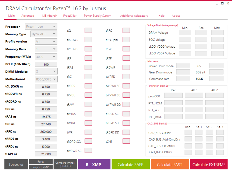

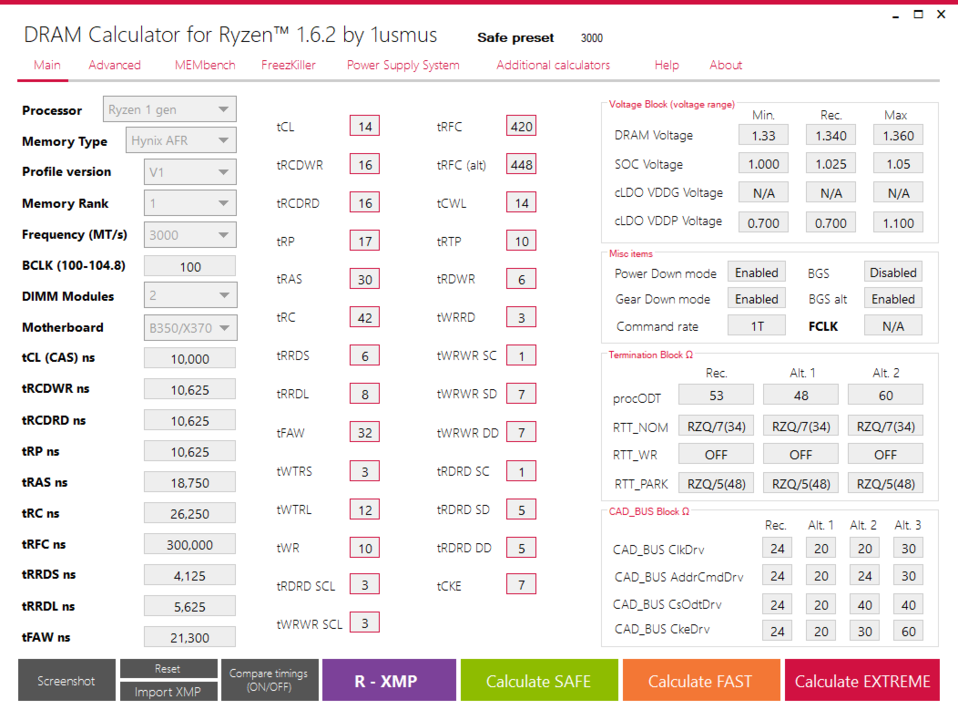

elpenor Δημοσ. 16 Νοεμβρίου 2019 Δημοσ. 16 Νοεμβρίου 2019 (επεξεργασμένο) @mesfigas Εγώ θα δοκίμαζα να βάλω τις μνήμες σαν MFR στον calculator, αν δεν ήταν σταθερές θα δοκίμαζα να τις δηλώσω σαν AFR. Πιστεύω ότι δεν έχει κανένα νόημα να τις βάζεις σαν b-die όταν δουλεύουν με διπλάσιο tRFC. Αν θέλεις στείλε μου pm να δούμε μαζί τα βήματα και τα ρεύματα και το πως μπορείς μετά να κερδίσεις λίγο ακόμα σε επιδόσεις. Συγκεκριμένα αν ήταν δικές μου θα είχα στόχο να τις κάνω να δουλέψουν σαν 3000/14 σε πρώτη φάση, είναι πιο γρήγορο από το 3200/16. Αν τα κατάφερνα μετά θα προσπαθούσα να τις πάω 3000/14 με power down disabled. Αν δεν κατάφερνα τίποτα από τα δύο θα δοκίμαζα για 3000/16 και 3200/16. Να έχεις υπόψιν σου ότι ακόμα και αν καταφέρεις να βρεις ένα σταθερό σημείο με 3200/16 και περάσεις 6 κύκλους tm5 (το ελάχιστο για να ξέρεις ότι είναι σταθερές) μετά υπάρχει περίπτωση η μητρική σου να μην αντέχει πίεση σε αυτή την ταχύτητα, αυτό θα το δεις από το πόσο σταθερά θα είναι τα αποτελέσματα σε ram benchmark, αν δηλαδή τρέχοντας συνεχόμενα test πέφτουν οι επιδόσεις. Στις 13/11/2019 στις 11:48 ΜΜ, SlotKiller είπε Δοκιμασα το export & import αλλα δεν ειδα κατι διαφορετικο στο ryzen calculator. Απλα τωρα πανω δεξια αναγνωριζει το μοντελο του στικ μνημης. Τα timings για b die v1 ιδια τα βλεπω. Μαλλον ειναι AFR οι μνημες. το trfc των bdie δεν το φτανει με τιποτα. Στα 550 το εχω... edit: ναι στο ιδιο συμπερασμα φτανω. Γιατι αυτη η συγχυση στο taiphoon?? Εμένα πάντα το Taiphoon δίνει διαφορετικά αποτελέσματα από το R-XMP. Στα AFR καλό OC κατάφερα να κάνω με τις τιμές του taiphoon, στα rev E είχα καλύτερα αποτελέσματα με το R-XMP. Επεξ/σία 16 Νοεμβρίου 2019 από elpenor
mesfigas Δημοσ. 16 Νοεμβρίου 2019 Μέλος Δημοσ. 16 Νοεμβρίου 2019 τις εβαλα χειροκεινητα ομως δεν παιζουνε 2 απο τα 4 παιχνιδια που δοκιμασα οποτε θα τις κρατησω στα 3000 οσον αφορα τα χαμηλοτερα timings θελουνε πολυ ψαξιμο και δεν εχω τοσο χρονο και γνωση να ασχοληθω ομως και στα 3000 μια χαρα ειναι
elpenor Δημοσ. 16 Νοεμβρίου 2019 Δημοσ. 16 Νοεμβρίου 2019 5 λεπτά πριν, mesfigas είπε τις εβαλα χειροκεινητα ομως δεν παιζουνε 2 απο τα 4 παιχνιδια που δοκιμασα οποτε θα τις κρατησω στα 3000 οσον αφορα τα χαμηλοτερα timings θελουνε πολυ ψαξιμο και δεν εχω τοσο χρονο και γνωση να ασχοληθω ομως και στα 3000 μια χαρα ειναι Από περιέργεια τις χειροκίνητες τιμές που έβαλες και δεν ήταν σταθερό τις πήρες από τον calculator με επιλογή στο Memory Type -> AFR και ταχύτητα 3000;
mesfigas Δημοσ. 16 Νοεμβρίου 2019 Μέλος Δημοσ. 16 Νοεμβρίου 2019 (επεξεργασμένο) 10 λεπτά πριν, elpenor είπε Από περιέργεια τις χειροκίνητες τιμές που έβαλες και δεν ήταν σταθερό τις πήρες από τον calculator με επιλογή στο Memory Type -> AFR και ταχύτητα 3000; εχω κανει 2 η 3 χειροκηνιτες προσπαθειες η μια σημερα με τις τιμες που μου ειπε ο panoskatos και 2 προχθες με memory type b-die απο τον calculator και απο taiphoon στα 3000 και τις 3 φορες Επεξ/σία 16 Νοεμβρίου 2019 από mesfigas

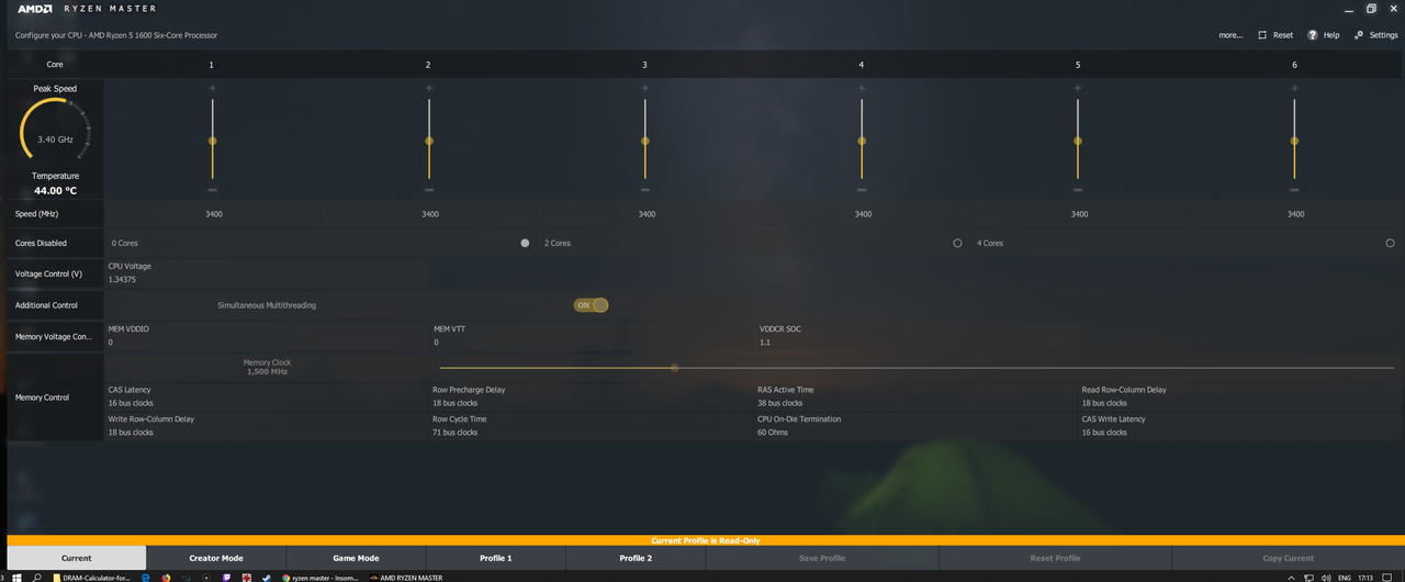

mesfigas Δημοσ. 16 Νοεμβρίου 2019 Μέλος Δημοσ. 16 Νοεμβρίου 2019 (επεξεργασμένο) το κανα Επεξ/σία 16 Νοεμβρίου 2019 από mesfigas
