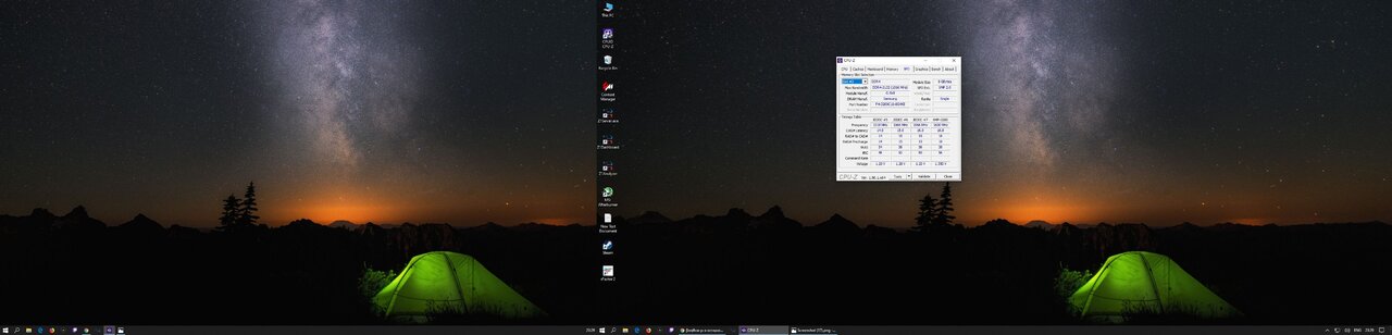

παλι μπλε οθονη στα 3200 στα γκρι σλοτς κατα την διαρκεια παιχνιδιου
δεν πειραζει παντως και στα 3000 ευχαριστημενος ειμαι
η πρωτη γενια Ryzen ειναι γνωστη για τις ασυμβατοτητες και ο κατασκευαστης της motherboard μπορει να μην ασχοληθηκε καν με τις συγκεκριμενες μνημες
επισεις στο κουτι οι μνημες γραφουνε οτι ειναι optimizen for Intel
17 λεπτά πριν, mesfigas είπε
@elpenor
56 trc
Sorry η εικόνα σου δεν είναι καθαρή και δεν μπορώ να δω τι μου δείχνεις, super πάντως αν τώρα τρέχει σταθερά σε 3200 με τα σωστά timings.

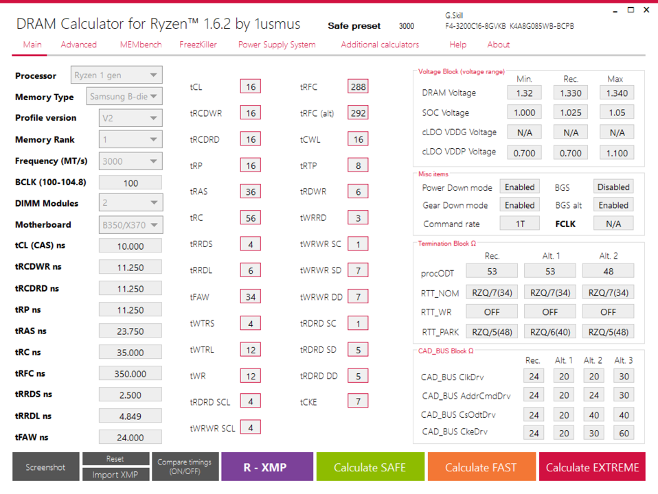

@mesfigas Εγώ θα έκανα το εξής, πρώτα θα έβαζα την ταχύτητα 3000 από 3200 (εξαιτίας του Ryzen 1600/ B350). Στη συνέχεια θα κατέβαζα το Taiphoon freeware version. Αφού το έκανα install (run as admin τον installer) θα το έτρεχα και θα πάταγα το read -> report -> τέρμα κάτω Show delays in nanoseconds -> File -> export to > complete html report.
Στη συνέχεια θα κατέβαζα το Ryzen Dram Calculator , θα έκανα import XMP (το html report του Taiphoon) και θα έβαζα
Processor -> Ryzen 1st gen
Memory Type -> Εγώ πιστεύω ότι είναι Hynix AFR/MFR αν πιστεύεις ότι είναι b-die βάλτο*.
Profile Version -> V1 (αν δεν είχα επιτυχία θα δοκίμαζα V2)
Memory Rank -> 1
Frequency -> 3000
Modules -> 2
Motherboard -> B350
και θα πάταγα Calculate Safe.
Θα φωτογράφιζα την οθόνη με το κινητό και θα αντέγραφα όλες τις τιμές με το χέρι στο bios.
Εναλλακτικά θα δοκίμαζα το R-XMP αντί για το Import XMP.
*Αν διαβάσεις όλα τα timings με το Ryzen Master μετά μπορείς με σιγουριά να πεις αν είναι b-die, έχουν πολύ μικρότερο tRFC.
Αν τρέχει full σταθερά μπορείς να δοκιμάσεις μεγαλύτερη ταχύτητα, να μειώσεις το DRAM Voltage, να ρίξεις λίγο το tRFC, να κατεβάσεις στο 20 το CAD_bus Clock Driver Strength και το CKE Driver Strength αν είναι 24. Το καλύτερο αποτέλεσμα για σένα είναι το 3000/14 ( > 3600/16) , αν είναι b-die θα μπορούν, αν είναι Hynix πολύ δύσκολο.

Εγώ δεν είχα ποτέ Ryzen 1XXX αλλά έχω διαβάσει ότι καλύτερα να τρέχεις γενικά τις RAM μέχρι 3000 σε αυτούς τους επεξεργαστές. Με την διαδικασία που σου είπα θα μπορέσεις να βρεις (με αρκετό κόπο ομολογώ) τα καλυτερα timings και πιθανότατα να τρέχουν μετά ποιο γρήγορα από 3200/16.

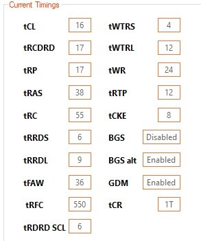

Αυτο που εχω να πω προς το παρον ειναι οτι στα 3200 ειχα καποια χαζοπροβληματα, στα 3133 δεν βγαζουν λαθη με 16-17-17-17-38-55-550.
Νομιζω οτι ο συνδυασμος αυτης της μητρικης με 1ης γενιας ryzen πολυ δυσκολα παιζει το 3200

Αν ήταν b-die θα είχαν λογικά κοντά στο 350 tRFC.
Δοκιμασα το export & import αλλα δεν ειδα κατι διαφορετικο στο ryzen calculator.
Απλα τωρα πανω δεξια αναγνωριζει το μοντελο του στικ μνημης. Τα timings για b die v1 ιδια τα βλεπω.
Μαλλον  ειναι AFR οι μνημες. το trfc των bdie δεν το φτανει με τιποτα. Στα 550 το εχω...
