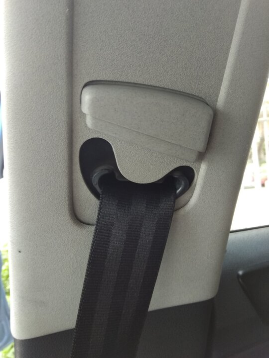

Γιωργος356 Δημοσ. 12 Νοεμβρίου 2019 Δημοσ. 12 Νοεμβρίου 2019 (επεξεργασμένο) Γεια σας παιδια. Η ζωνη ασφαλειας του συνοδηγου εχει μαγκωσει. Ζητημα να εχει 5 εκατοστα μποσικα. Προσπαθησα να την τραβηξω, και με το καλο, και με το αγριο, αλλα δεν καταφερα τιποτα. Το καθισμα δεν μπορει να μετακινηθει αλλο για να δωσει περισσοτερο "αερα." Δεν υπαρχει καποια βιδα που να μπορω να ξεβιδωσω στη ζωνη. Και μη μου πειτε να ξεβιδωσω ολοκληρο το καθισμα! 😁 To οχημα ειναι VW Polo. Φωτος: Εχετε να προτεινετε καποια λυση? Ευχαριστω! UPDATE ΕΔΩ Επεξ/σία 14 Νοεμβρίου 2019 από Γιωργος356

KoreanW Δημοσ. 13 Νοεμβρίου 2019 Δημοσ. 13 Νοεμβρίου 2019 (επεξεργασμένο) Το αμάξι είναι ένα Polo 9n. Η ζώνη έχει μπλεχτεί με το μοχλό ρύθμισης ύψους του καθίσματος. Αν το κάθισμα είναι τέρμα πίσω και δεν πάει άλλο, έχεις επιλογές: α. λύνεις το μοχλό του καθίσματος : έχει 2 καπάκια κάτω από τα οποία είναι οι βίδες β. λύνεις τη ζώνη : τραβάς το μαύρο πλαστικό της κολώνας και αρχίζεις το λύσιμο από όπου προτιμάς, εκτός κι αν καταφέρεις να ξεμπλοκάρεις το μηχανισμό τυλόγματος της ζώνης που θα τον δεις προς τη βάση της κολώνας Επεξ/σία 13 Νοεμβρίου 2019 από KoreanW
