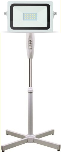

Καλησπέρα .  Θα  ήθελα  τη  γνώμη,  η  τα  φώτα  κάποιων  ιδικών στα  ηλεκτρολογικά.  Έχω  έναν  προβολέα  λεδ  30 wat ,  και  θέλω  να  τον  τοποθετήσω  πάνω  σε  μια  βάση  ανεμιστήρα, δηλαδή  εκεί  που  ήταν  το  μοτέρ  να  βάλω  τον  προβολέα  και  να  τον  συνδέσω  με  τα  καλώδια  που  έρχονται  από  τους  διακόπτες  του  ανεμιστήρα,  3  διακόπτες  3  ταχύτητες,   θα  ανάβει  και  ο  προβολέας  αντίστοιχα,   δηλαδή  στο  1 -10 wat  στο  2 – 20 wat   και στο 3 – 30 wat  :

Εχει τέτοια επιλογη ο προβολέας;
Δεν  νομίζω, ρωτώ  απλά  αν  τον  συνδέσω  στα  καλώδια  της  βάσης  του  ανεμιστήρα,  και  όχι  σε  κάποια  μπαλαντέζα,  πως  θα  ανάβει  πατώντας  κάθε  μια  σκάλα

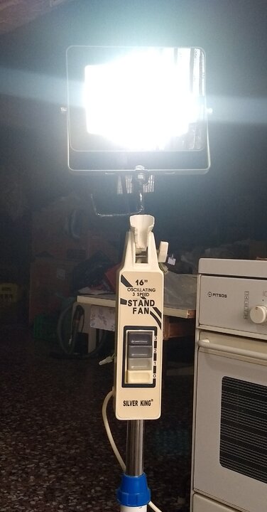

Τελικά  τα  κατάφερα,  αλλά  κατά  το  ήμισυ,  ανάβει,  σβήνει,  από  διακόπτη  του  σταντ,  δεν  χρειάζεται  να  το  βγάζω  από  την  πρίζα,  και   μπορώ  να  το  ανεβοκατεβάζω  στο  ύψος,  η  να  το  μεταφέρω  όπου  θέλω  σταθερά,  παίρνω  όμως   ρεύμα  μόνο  από  μια  σκάλα,
9 λεπτά πριν, agrotis2 είπε
Kαι τι πειράζει;Αφού δεν μπορεί να ντιμάρει ο προβολέας;
