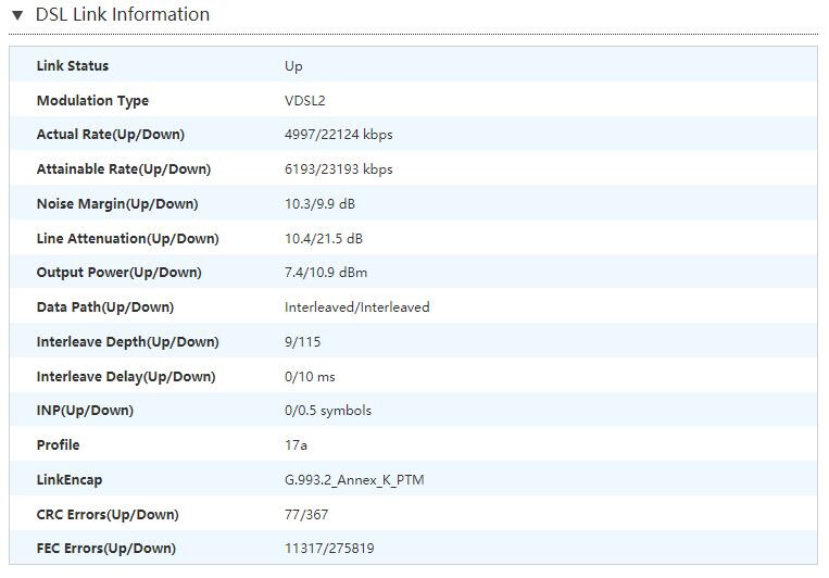

Selespeed Δημοσ. 22 Νοεμβρίου 2019 Μέλος Δημοσ. 22 Νοεμβρίου 2019 Τελικά, προχώρησα σε σύνδεση. Τη μία Πέμπτη η αίτηση, την άλλη η σύνδεση. Όμως από ταχύτητες, ψιλοχάλια... Κλειδώνει στα 22down και 5up. Η Wind το αναγνώρισε και θα μου στείλει τεχνικό. Από τη φωτό φαίνεται τι μπορεί να είναι; Παίζει να φταίει το μόντεμ;

poulinos Δημοσ. 25 Νοεμβρίου 2019 Δημοσ. 25 Νοεμβρίου 2019 On 22/11/2019 at 20:41, Selespeed said: Τελικά, προχώρησα σε σύνδεση. Τη μία Πέμπτη η αίτηση, την άλλη η σύνδεση. Όμως από ταχύτητες, ψιλοχάλια... Κλειδώνει στα 22down και 5up. Η Wind το αναγνώρισε και θα μου στείλει τεχνικό. Από τη φωτό φαίνεται τι μπορεί να είναι; Παίζει να φταίει το μόντεμ; α. μπορει να εισαι μακρυα απο το kv. β.απο Kv λογικα εχεις παρει και οχι απο αστικο κεντρο αφου θυμαμαι οτι εισαι πολυ παραπανω απο 2km απο το αστικο κεντρο.το Kv ποσο κοντα σου το εχεις? γ.σωστη καλωδιωση https://www.cyta.com.cy/mp/informational/support/files/wiring-guide-for-broadband_GR.pdf αν δεν κανεις αυτο ωστε να μην εχεις παραλληλα δεν θα παιξει ποτε η γραμμη στο μεγιστο. δεν πρεπει να υπαρχουν bridge taps. μεγαλο attenuation βλεπω.περιοχη? εδω http://fttxgr.eu/map? βλεπεις τα παντα σχετικα με Kv Κτλ. On 23/11/2019 at 21:06, Geothekiller said: Ευχαριστώ πολύ για τα info. Καλή συνέχεια Οτι αλλο χρειαστεις μας λες.
Selespeed Δημοσ. 27 Νοεμβρίου 2019 Μέλος Δημοσ. 27 Νοεμβρίου 2019 (επεξεργασμένο) Στις 25/11/2019 στις 2:20 ΜΜ, poulinos είπε α. μπορει να εισαι μακρυα απο το kv. β.απο Kv λογικα εχεις παρει και οχι απο αστικο κεντρο αφου θυμαμαι οτι εισαι πολυ παραπανω απο 2km απο το αστικο κεντρο.το Kv ποσο κοντα σου το εχεις? γ.σωστη καλωδιωση https://www.cyta.com.cy/mp/informational/support/files/wiring-guide-for-broadband_GR.pdf αν δεν κανεις αυτο ωστε να μην εχεις παραλληλα δεν θα παιξει ποτε η γραμμη στο μεγιστο. δεν πρεπει να υπαρχουν bridge taps. μεγαλο attenuation βλεπω.περιοχη? εδω http://fttxgr.eu/map? βλεπεις τα παντα σχετικα με Kv Κτλ. Οτι αλλο χρειαστεις μας λες. Ήρθε ο τεχνικός και μέτρησε 27 στο εξωτερικό κουτι, οπότε και έκανε αίτημα στον ΟΤΕ να το δεί. Σύνδεση είχα κάνει την καλύτερη δυνατή αφού έβαζα στο μόντεμ το καλώδιο από το κουτί. Εντωμεταξυ το βράδυ πριν έρθει ο τεχνικός έχασα το μόντεμ (πιθανόν από κεραυνό) οπότε εκτός από το πρόβλημα με την ταχύτητα έχω και την πλήρη απουσια τηλεφώνου και δικτύου... Επεξ/σία 27 Νοεμβρίου 2019 από Selespeed
poulinos Δημοσ. 29 Νοεμβρίου 2019 Δημοσ. 29 Νοεμβρίου 2019 On 27/11/2019 at 10:04, Selespeed said: Ήρθε ο τεχνικός και μέτρησε 27 στο εξωτερικό κουτι, οπότε και έκανε αίτημα στον ΟΤΕ να το δεί. Σύνδεση είχα κάνει την καλύτερη δυνατή αφού έβαζα στο μόντεμ το καλώδιο από το κουτί. Εντωμεταξυ το βράδυ πριν έρθει ο τεχνικός έχασα το μόντεμ (πιθανόν από κεραυνό) οπότε εκτός από το πρόβλημα με την ταχύτητα έχω και την πλήρη απουσια τηλεφώνου και δικτύου... με τους κεραυνουν που σκανε σε καθε βροχη απειρα Modem χαλανε,απειρα splitter κτλ.αν παιρνεις απευθειας απο την χωνευτη τοτε μια χαρα.ναι 27 ειναι λιγο.ελπιζω να μπορει να βελτιωθει με αλλαγη απερχομενου. απο καλωδιωση λογικα εισαι οκ εφοσον λες οτι παιρνεις απευθειας απο κατω.αρκει να μην εχεις βαλει παραλληλα αλλα πριζακια.αν θες τηλεφωνα στα αλλα δωματια θα τα ριξεις ολα πανω στην fxs(αν εχεις voip) ή στο Phone του splitter αν εχεις tdm.
