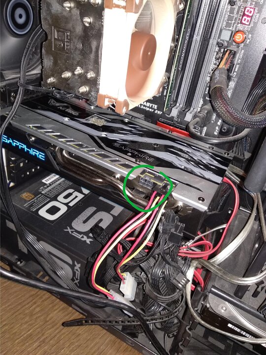

BELL Δημοσ. 8 Νοεμβρίου 2019 Δημοσ. 8 Νοεμβρίου 2019 Καλησπέρα, έχω παρατηρήσει ότι μετά την τοποθέτηση της Radeon 580 nitro+ 4gb, καποιες φορές πρασινιζε η οθόνη. Δεν έδινα σημασία, αλλά την τελευταία φορά έκανε η κάρτα ένα δυνατό "φυσιμα" και φαινομενικά σταμάτησε να λειτουργεί. Και λέω φαινομενικά γτ παρόλο που αναγκάστικα να γυρίσω σε onboard κάρτα για να έχω εικόνα, την ξαναδοκιμασα και είδα ότι λειτουργεί και μάλιστα της έκανα τις αναβαθμίσεις της. Αρχικά της είχα συνδέσει όλα τα pin για ρεύμα, αλλά μετά την επαναδοκιμή έβγαλα το 6pin. Χωρίς να τη ζοριζω βλέπω ότι το pc λειτουργεί Θεωρείτε ότι έφταιγε το pin ή κάτι άλλο από το οποίο ακόμα δεν έχω ξεμπερδεψει;

Xristaras12 Δημοσ. 9 Νοεμβρίου 2019 Δημοσ. 9 Νοεμβρίου 2019 Καταρχάς το τροφοδοτικό έχει κανονικά και ενα εξαπινο και ενα 6+2 οπότε αν η 580 τραβάει απο την ιδια 12βολτη γραμμή όπως είναι τώρα με τους μετατροπείς παίζει και να στεγνώνει. Δοκίμασε τη σωστή συνδεσμολογία και το βλέπουμε πάλι!
roulis37 Δημοσ. 9 Νοεμβρίου 2019 Δημοσ. 9 Νοεμβρίου 2019 Να ρωτήσω γιατί έχεις βάλει από διπλο μολεχ σε 8 pin και όχι κατευθείαν το καλώδιο από το psu που κρέμεται??
BELL Δημοσ. 9 Νοεμβρίου 2019 Μέλος Δημοσ. 9 Νοεμβρίου 2019 7 λεπτά πριν, roulis37 είπε Να ρωτήσω γιατί έχεις βάλει από διπλο μολεχ σε 8 pin και όχι κατευθείαν το καλώδιο από το psu που κρέμεται?? Σωστή η παρατήρησή σου. Θα δοκιμάσω να βάλω κατευθείαν το 6+2 pin από το PSU
roulis37 Δημοσ. 9 Νοεμβρίου 2019 Δημοσ. 9 Νοεμβρίου 2019 Λόγο δουλειάς στο τομέα αυτό έχω δει πολλά pc με τέτοια molex σε διάφορα να κάνουνε θέματα. Λόγο κακής ποιότητας καλωδίου η γενικά κατασκευής να μην πατάει καλα το βύσμα κτλ.. Αν δεις ότι βάζεις όλα τα βύσματα ρεύματος στην κάρτα κ δεν παίζει,και δουλεύει μόνο με ένα από τα δύο είναι θέμα κάρτας η έχει κάνει ζημιά το psu στην μια είσοδο. Τωρα χωρίς να το έχω στα χέρια μου δυστυχώς δεν μπορώ να σου πω σίγουρα.
BELL Δημοσ. 9 Νοεμβρίου 2019 Μέλος Δημοσ. 9 Νοεμβρίου 2019 Κοίτα θα δοκιμάσω το 6+2 και αν μου κάνει πάλι νερά θα το πάω σε κάποιον να το δεί 1
roulis37 Δημοσ. 9 Νοεμβρίου 2019 Δημοσ. 9 Νοεμβρίου 2019 Οκ μακάρι να είναι κατι απλό. Αν ήσουνα κοντά στο Ναύπλιο θα το κοιταγαμε μαζί.. 1

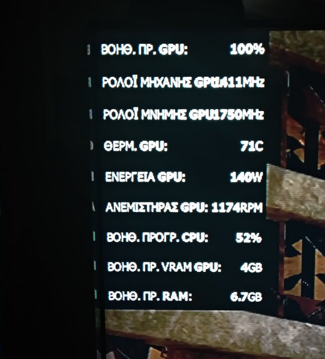

BELL Δημοσ. 11 Νοεμβρίου 2019 Μέλος Δημοσ. 11 Νοεμβρίου 2019 Τώρα κατάφερα να βρω χρόνο και να τσεκαρω την κάρτα. Μόνο με το 6+2 pin και χωρίς το 2ο 6pin στα 10λεπτα που τη ζορισα δεν έβγαλε πλέον πράσινη οθόνη αλλά σταματούσε να παίζει το παιχνίδι. Οι τιμές που πήρα από την κάρτα είναι οι παρακάτω
roulis37 Δημοσ. 12 Νοεμβρίου 2019 Δημοσ. 12 Νοεμβρίου 2019 2 ώρες πριν, BELL είπε Τώρα κατάφερα να βρω χρόνο και να τσεκαρω την κάρτα. Μόνο με το 6+2 pin και χωρίς το 2ο 6pin στα 10λεπτα που τη ζορισα δεν έβγαλε πλέον πράσινη οθόνη αλλά σταματούσε να παίζει το παιχνίδι. Οι τιμές που πήρα από την κάρτα είναι οι παρακά Δυστυχώς δεν λένε κάτι αυτά για να βοηθήσει. Αν την αφήσεις σε νορμάλ χρήση κάνει θέματα η όλα κομπλέ?
ilos Δημοσ. 12 Νοεμβρίου 2019 Δημοσ. 12 Νοεμβρίου 2019 Η κάρτα προβλέπεται να λειτουργεί και με τα 2 καλώδια 8pin+6pin (παρόλο που ποτέ των ποτών δε θα τραβήξει τόσο ρεύμα συνολικά). Είσαι τυχερός tbh που ποστάρει μόνο με το 8pin. Όταν τρέχεις κάποιο παιχνίδι η κάρτα ανεβάζει ρολόγια στα boost clocks, εκείνη τη στιγμή μεγαλώνει σημαντικά η κατανάλωση και ζητά περισσότερο ρεύμα. Αν τα 75 watt του pci-e συν τα 150 του 8pin δεν επαρκούν τότε η κάρτα ή θα throttlάρει και θα ρίξει ρολόγια, ή θα κρασάρει ο οδηγός στο desktop ή θα έχουμε κανένα δραματικό black screen και θα χρειαστεί να κλείσεις το pc από το κουμπί. Δηλαδή αν η κάρτα έχει oc από μαμά και θελήσει ξέρω εγω να πάει πάνω από 225 watt θα έχει ελλειπή τροφοδοσία ή τα καλώδια θα δώσουν ρεύμα out of specs κάτι εξαιρετικά επικίνδυνο για το καλώδιο. Όσο για τα molex to 8-pin πρέπει να προσέξεις 2 πράγματα. Πρώτον να είναι ποιοτικά καλή κατασκευή για να σηκώνουν ampere (που τα περισσότερα δεν είναι) και δεύτερον αν είναι σε multi rail τροφοδοτικό αν η molex γραμμή μπορεί να τραβήξει τόσο ρεύμα όσο η pci-e γραμμή (που πολύ πιθανό να μη μπορεί). Ευτυχώς τα περισσότερα τροφοδοτικά είναι πλέον single rail (αν και δε ξέρω το xfx τι είναι).
Mhlogiatros Δημοσ. 12 Νοεμβρίου 2019 Δημοσ. 12 Νοεμβρίου 2019 Τα πιο απλα : Δεν κανουν καλη επαφη , φθαρμενο καλωδιο ; To "φυσημα" ειναι απο τους ανεμιστηρες που γκαζωνουν πριν κολλησει . max θερμοκρασια και ενεργεια Gpu ποσο παει ;
BELL Δημοσ. 12 Νοεμβρίου 2019 Μέλος Δημοσ. 12 Νοεμβρίου 2019 Καταρχάς σε νορμάλ χρήση δε συμβαίνει τπτ. Και 2ον η φωτό που ανέβασα είναι η max χρήση. Δλδ όταν ζοριστηκε με έβγαλε από το παιχνίδι. Θα βάλω και το άλλο το 6 Πίνο να δω αν τυχόν αλλαγές
