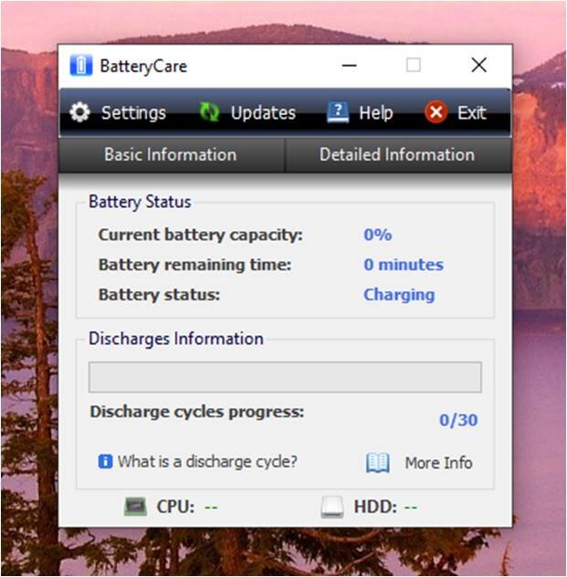

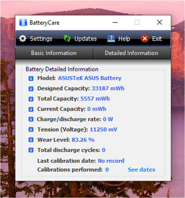

coolerman Δημοσ. 8 Νοεμβρίου 2019 Δημοσ. 8 Νοεμβρίου 2019 4 ώρες πριν, MelinaM είπε Η μπαταρία είναι ενσωματωμενη. Όσο για την φόρτιση, αν βγάλω το καλώδιο σβήνει κατευθείαν οπότε δε γίνεται να πάει κάτω από 60%.. και φυσικά δεν ανεβαίνει και πάνω από αυτό το ποσοστό. Είναι ASUS τo laptop και το έχω 3 χρόνια.. Μπαταρία 99.9% το battery wear level σε τι ποσοστό είναι;ΑΝ δεν το έχεις κάνει..κατέβασε το και ανέβασε φωτό με τα αποτελέσματα.Και πες μας ακριβές μοντέλο λάπτοπ.
MelinaM Δημοσ. 9 Νοεμβρίου 2019 Μέλος Δημοσ. 9 Νοεμβρίου 2019 Κάθε μέρα γίνεται και κάτι άλλο. Χθες το βραδυ αναβόσβηνε το λαμπάκι της μπαταρίας. Σήμερα μια ανάβει πορτοκαλί και μια άσπρο και το ποσοστό μπαταρίας από 60% έγινε 0% και δεν ανεβαίνει πλεον, παρ΄ολα αυτα η μπάρα της μπαταρίας κινείται όπως όταν φορτίζει...
Ukforthemoment Δημοσ. 9 Νοεμβρίου 2019 Δημοσ. 9 Νοεμβρίου 2019 Μην το ψάχνεις,έχει πεθάνει η μπαταρία.
