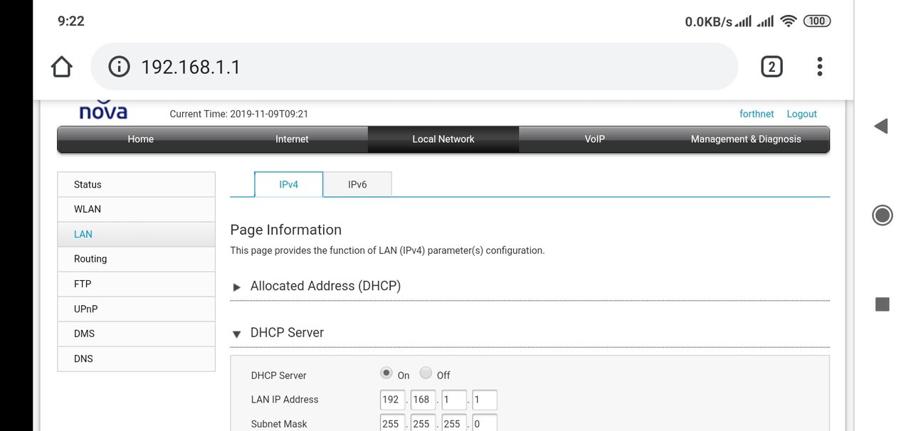

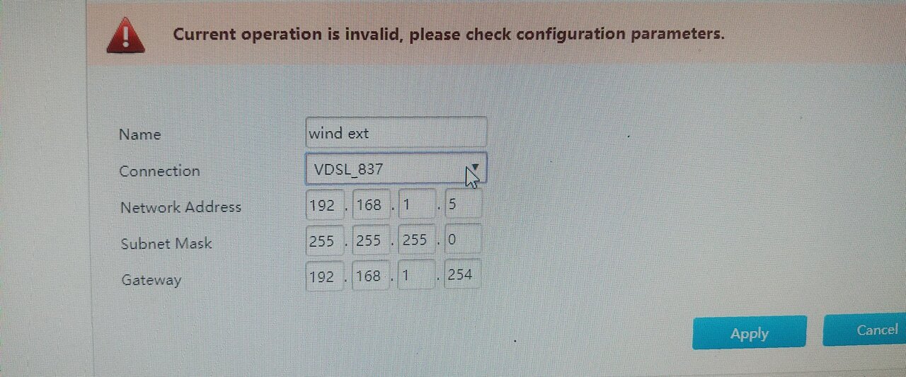

geomrk Δημοσ. 8 Νοεμβρίου 2019 Δημοσ. 8 Νοεμβρίου 2019 Καλησπέρα θέλω να κάνω το zte zxhn h268n router σε Access point απτό κύριο router μου. Πρέπει να βάλω μια static IP address στο 2ο ρούτερ στο range 192.168.1.1-253 μιας που το κύριο είναι 192.168.1.254 και να απενεργοποιήσω το dchp,αν έχω καταλάβει σωστά από αυτά που διαβάζω. Το θέμα μου είναι το εξης στην 1η φωτογραφία. Current operation is invalid,please check configuration parameters. Επίσης στη 2η φωτό στο μενού connection μου έχει αυτά ,τι απολα είναι το σωστό;
2MikronS Δημοσ. 8 Νοεμβρίου 2019 Δημοσ. 8 Νοεμβρίου 2019 Απο τη στιγμη που δεν εχει το τηλ. καλωδιο πανω αυτη η ρυθμιση δε δουλευει οτι και να βαλεις.
poulinos Δημοσ. 9 Νοεμβρίου 2019 Δημοσ. 9 Νοεμβρίου 2019 On 08/11/2019 at 02:24, geomrk said: Καλησπέρα θέλω να κάνω το zte zxhn h268n router σε Access point απτό κύριο router μου. Πρέπει να βάλω μια static IP address στο 2ο ρούτερ στο range 192.168.1.1-253 μιας που το κύριο είναι 192.168.1.254 και να απενεργοποιήσω το dchp,αν έχω καταλάβει σωστά από αυτά που διαβάζω. Το θέμα μου είναι το εξης στην 1η φωτογραφία. Current operation is invalid,please check configuration parameters. Επίσης στη 2η φωτό στο μενού connection μου έχει αυτά ,τι απολα είναι το σωστό; στο lan θα πας οχι στα connections.εκει θα πρεπει να εχει και τον dhcp.δ δες εικονα απλα ειναι απο αλλο μοντελο.
geomrk Δημοσ. 10 Νοεμβρίου 2019 Μέλος Δημοσ. 10 Νοεμβρίου 2019 18 ώρες πριν, poulinos είπε στο lan θα πας οχι στα connections.εκει θα πρεπει να εχει και τον dhcp.δ δες εικονα απλα ειναι απο αλλο μοντελο. δηλαδη πρεπει να βαλω την ip στο dhcp? επειδη διαβασα οτι πρεπει να απενεργοποιησω το dhcp γενικα στην περιπτωση που θελω να το κανω access point. θα το δοκιμασω και ετσι και θα ενημερωσω!
poulinos Δημοσ. 10 Νοεμβρίου 2019 Δημοσ. 10 Νοεμβρίου 2019 8 hours ago, geomrk said: δηλαδη πρεπει να βαλω την ip στο dhcp? επειδη διαβασα οτι πρεπει να απενεργοποιησω το dhcp γενικα στην περιπτωση που θελω να το κανω access point. θα το δοκιμασω και ετσι και θα ενημερωσω! στην ουσια δεν ανηκει αυτη η ρυθμιση στον dhcp.απο εκει τον κλεινεις κιολας ειναι λιγο παραξενο το web interface του σε μια δυο ρυθμιαεις
poulinos Δημοσ. 12 Νοεμβρίου 2019 Δημοσ. 12 Νοεμβρίου 2019 Πες μου αν πετυχε αλλιως να το κανω δοκιμη στο δικο μου router.
niliyatsi Δημοσ. 14 Νοεμβρίου 2019 Δημοσ. 14 Νοεμβρίου 2019 On 10/11/2019 at 04:19, geomrk said: δηλαδη πρεπει να βαλω την ip στο dhcp? επειδη διαβασα οτι πρεπει να απενεργοποιησω το dhcp γενικα στην περιπτωση που θελω να το κανω access point. θα το δοκιμασω και ετσι και θα ενημερωσω! έχω καταλάβει σωστά από αυτά που διαβάζω. Το θέμα μου είναι το εξης στην 1η φωτογραφία. Current operation is invalid,please check configuration
poulinos Δημοσ. 19 Νοεμβρίου 2019 Δημοσ. 19 Νοεμβρίου 2019 On 14/11/2019 at 21:27, niliyatsi said: έχω καταλάβει σωστά από αυτά που διαβάζω. Το θέμα μου είναι το εξης στην 1η φωτογραφία. Current operation is invalid,please check configuration δεν ξερω στην πρωτη εικονα γιατι γραφει για Ip αφου αυτα ειναι στο lan. στην β. εικονα βλεπεις ολα τα pvc(interfaces ) που εχουν φτιαχτει μεσα και εχουν διαφορετικο vlan id εξου και το αλλο ονομα ή εχουν αλλο vpi/vci για το adsl. γενικως ειναι ολα τα connections που ειναι παραμετροποιημενα μεσα.connections φτιαχνεις οσα θες.
