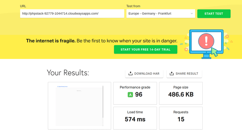

DimitrisLiar Δημοσ. 11 Νοεμβρίου 2019 Δημοσ. 11 Νοεμβρίου 2019 Όλα έχουν σχέση με το server, ποιο CMS έχετε και με ποιο τρόπο είναι στημένο και μήπως σε κάποιες περιπτώσεις είναι καλύτερη μια λύση custom. Το πρόβλημα είναι ότι πολλοί νομίζουν ότι με το να στήσουν μια σελίδα με κάποιο CMS είναι και προγραμματιστές και με την απάντηση που έδωσε ο συνεργάτης σας μάλλον δεν είναι. Για να έχεις ένα γρήγορο website θα πρέπει να τρέχει σε VPS Server, να μην περιέχει plygins & extensions που τραβάνε πολλά requests όπως και για το frondend να χρησιμοποιουνταί javascript frameworks. Σου παραθέτω λοιπόν πως θα πρέπει να φορτώνει κανονικά μια καλή ιστοσελίδα, eshop ή ένα web application. Παράδειγμα σου παραθέτω ένα demo forum που στήνω για ένα πελάτη μου με δοκιμαστικούς χρήστες και posts για να δούμε το performance. Users: 2000 Posts: 4000 http://phpstack-92779-1044714.cloudwaysapps.com/ 1
Tzimmys Δημοσ. 12 Νοεμβρίου 2019 Μέλος Δημοσ. 12 Νοεμβρίου 2019 (επεξεργασμένο) Τώρα τι να πω... Όσο διαβάζω στενοχωριέμαι και ζορίζομαι... DimitrisLiar η σελίδα σου πραγματικά φορτώνει πολύ γρήγορα... Σε ποιο site κάνεις την μέτρησή σου? Το θέμα ξέρετε είναι, το πώς θα προσεγγίσω την κατάσταση. Γιατί αφού δεν είμαι πραγματικά γνώστης όλων αυτών που μου λέτε, δεν μπορώ να του τα μεταφέρω αλλά ούτε και να ισχυριστώ ότι έχω δίκιο... Και εννοείτε πως ασχέτως της δουλειάς που έκανε, δεν θέλω να τον προσβάλω. Εγώ το μόνο που ήξερα είναι ότι η σελίδα μας πάει πολύ αργά... Επεξ/σία 12 Νοεμβρίου 2019 από Tzimmys

polaki Δημοσ. 12 Νοεμβρίου 2019 Δημοσ. 12 Νοεμβρίου 2019 (επεξεργασμένο) Στις 11/11/2019 στις 3:06 ΜΜ, DimitrisLiar είπε Όλα έχουν σχέση με το server, ποιο CMS έχετε και με ποιο τρόπο είναι στημένο και μήπως σε κάποιες περιπτώσεις είναι καλύτερη μια λύση custom. Το πρόβλημα είναι ότι πολλοί νομίζουν ότι με το να στήσουν μια σελίδα με κάποιο CMS είναι και προγραμματιστές και με την απάντηση που έδωσε ο συνεργάτης σας μάλλον δεν είναι. Για να έχεις ένα γρήγορο website θα πρέπει να τρέχει σε VPS Server, να μην περιέχει plygins & extensions που τραβάνε πολλά requests όπως και για το frondend να χρησιμοποιουνταί javascript frameworks. Σου παραθέτω λοιπόν πως θα πρέπει να φορτώνει κανονικά μια καλή ιστοσελίδα, eshop ή ένα web application. Παράδειγμα σου παραθέτω ένα demo forum που στήνω για ένα πελάτη μου με δοκιμαστικούς χρήστες και posts για να δούμε το performance. Users: 2000 Posts: 4000 http://phpstack-92779-1044714.cloudwaysapps.com/ Το site σου όντως φορτώνει γρήγορα, παρ όλα αυτά και για να μην δημιουργούνται παρανοήσεις στον @Tzimmys η συγκεκριμένη σελίδα δεν έχει σχεδόν καθόλου εικόνες και σχεδόν καθόλου scripts, δεν είδα ούτε καν analytics, ή κάποια webfonts! Προφανώς σε μια ΕΤΑΙΡΙΚΗ παρουσίαση δε νοείται να μην υπάρχουν ένα σωρό scripts όπως google analytics, adwords, facebook, τυχόν livechat, ούτε καν web fonts και τουλάχιστον καμιά 5-6 φωτογραφίες απλά για να αναφέρω μερικά. Επίσης το CSS της απο πάνω εφαρμογής είναι σχεδόν μηδενικό. Όλα αυτά προσθέτουν πολύ μεγαλύτερο wait time, size και φυσικά requests!! Επίσης hostάρεται στην Cloudways, που είναι από ground up στημένα VPSάκια για καλές επιδόσεις (cPanel/Plesk και λοιπά φρου φρου και αρώματα απουσιάζουν ακριβώς για αυτόν τον λόγο). Θεωρώ το συγκεκριμένο παράδειγμα τελείως εκτός σύγκρισης, συγκρίνεις μήλα με αχλάδια αυτή τη στιγμή. @Tzimmys Σίγουρα χρειάζεται βελτίωση σε κάποια θέματα, έχεις πολύ χαμηλή βαθμολογία την οποία δεν θα στην ανεβάσει ιδιαίτερα ένας καλός server. Από κει και πέρα χωρίς να μας έχεις πει κόστος κατασκευής δεν μπορούμε να έχουμε εικόνα του τί "θα έπρεπε" να έχει γίνει. Αν μιλάμε για ένα site των 500-600€ δε νομίζω ότι μιλάμε για οτιδήποτε παραπάνω από τα απολύτως βασικά. Κοινώς, παρόλο που ΑΝΤΙΚΕΙΜΕΝΙΚΑ το site σου είναι αργό, οι πληροφορίες που έχουμε για να σε βοηθήσουμε είναι ελλιπείς.. Επεξ/σία 12 Νοεμβρίου 2019 από polaki 3
DimitrisLiar Δημοσ. 12 Νοεμβρίου 2019 Δημοσ. 12 Νοεμβρίου 2019 (επεξεργασμένο) 53 λεπτά πριν, polaki είπε Το site σου όντως φορτώνει γρήγορα, παρ όλα αυτά και για να μην δημιουργούνται παρανοήσεις στον @Tzimmys η συγκεκριμένη σελίδα δεν έχει σχεδόν καθόλου εικόνες και σχεδόν καθόλου scripts, δεν είδα ούτε καν analytics, ή κάποια webfonts! Προφανώς σε μια ΕΤΑΙΡΙΚΗ παρουσίαση δε νοείται να μην υπάρχουν ένα σωρό scripts όπως google analytics, adwords, facebook, τυχόν livechat, ούτε καν web fonts και τουλάχιστον καμιά 5-6 φωτογραφίες απλά για να αναφέρω μερικά. Επίσης το CSS της απο πάνω εφαρμογής είναι σχεδόν μηδενικό. Όλα αυτά προσθέτουν πολύ μεγαλύτερο wait time, size και φυσικά requests!! Επίσης hostάρεται στην Cloudways, που είναι από ground up στημένα VPSάκια για καλές επιδόσεις (cPanel/Plesk και λοιπά φρου φρου και αρώματα απουσιάζουν ακριβώς για αυτόν τον λόγο). Θεωρώ το συγκεκριμένο παράδειγμα τελείως εκτός σύγκρισης, συγκρίνεις μήλα με αχλάδια αυτή τη στιγμή. @Tzimmys Σίγουρα χρειάζεται βελτίωση σε κάποια θέματα, έχεις πολύ χαμηλή βαθμολογία την οποία δεν θα στην ανεβάσει ιδιαίτερα ένας καλός server. Από κει και πέρα χωρίς να μας έχεις πει κόστος κατασκευής δεν μπορούμε να έχουμε εικόνα του τί "θα έπρεπε" να έχει γίνει. Αν μιλάμε για ένα site των 500-600€ δε νομίζω ότι μιλάμε για οτιδήποτε παραπάνω από τα απολύτως βασικά. Κοινώς, παρόλο που ΑΝΤΙΚΕΙΜΕΝΙΚΑ το site σου είναι αργό, οι πληροφορίες που έχουμε για να σε βοηθήσουμε είναι ελλιπείς.. Καλησπέρα φίλε μου έστειλα την πιο πρόσφατη δουλειά ως demo, έχω να σου δώσω και κανονικά websites με παρόμοιες ταχύτητες. Στην τελευταία ιστοσελίδα τρέχει και live chat εκτός από όλα τα άλλα. Οι τεχνικές είναι οι ίδιες και θα σου παραθέσω πως η ταχύτητα μιας ιστοσελίδας εξαρτάται κυρίως από τα αιτήματα που κάνεις στον server και όχι αν τρέχεις 10 αρχεία css ή έχεις το google analytics συνδεδεμένο. Το φόρουμ το έβαλα σαν παράδειγμα διότι στην αρχική κάνει request 4000 posts με φώτο και βίντεο κάτι λέει αυτό νομίζω. Σου παραθέτω και την css του φόρουμ οπού τρέχει και fonts και icons. http://phpstack-92779-1044714.cloudwaysapps.com/assets/forum-d6d85e8b.css Επεξ/σία 12 Νοεμβρίου 2019 από DimitrisLiar
polaki Δημοσ. 12 Νοεμβρίου 2019 Δημοσ. 12 Νοεμβρίου 2019 38 λεπτά πριν, DimitrisLiar είπε Στην τελευταία ιστοσελίδα τρέχει και live chat εκτός από όλα τα άλλα. Οι τεχνικές είναι οι ίδιες και θα σου παραθέσω πως η ταχύτητα μιας ιστοσελίδας εξαρτάται κυρίως από τα αιτήματα που κάνεις στον server και όχι αν τρέχεις 10 αρχεία css ή έχεις το google analytics συνδεδεμένο. Κατ'αρχήν να ξεκαθαρίσω ότι επουδενί δεν είχα κανένα σκοπό να μειώσω την ποιότητα της δουλειάς σου, και πάλι όμως τα στοιχεία που παραθέτεις υποδηλώνουν αναμφίβολα ποιοτική δουλειά η οποία (φαντάζομαι ότι) τρέχει επίσης σε αντίστοιχης ποιότητας hosting, άρα δεν ξέρω κατά πόσο πρέπει να συγκριθεί με κάτι το οποίο μου κάνει basic entry level. Τα νούμερα του GTMetrix δεν δείχνουν καν ποιοτικό template, αν μιλάμε για Wordpress πχ. Είναι πολύ χαμηλά. Το κομμάτι του hosting στα 150€ σε windows server με ανησυχεί, γιατί εμπειρικά δύσκολα παίρνει κάποιος ποιοτική υπηρεσία σε αυτά τα χρήματα, ειδικά αν λάβουμε υπόψη ότι το πακέτο φιλοξενίας το διαχειρίζεται ο "developer" συνεπώς ένα "καπέλο" το έχει ρίξει αλλιώς δεν έχει νόημα να αναλάβει. Θα ζήταγε passwords στο hosting panel και τέλος. Θεωρώ ότι αν έχουμε ένα εύρος τιμής που κόστισε στον @Tzimmys το site του θα μπορούμε να καταλάβουμε κατά πόσο θα έπρεπε να περιμένει ποιοτική δουλειά ή όχι. 2
