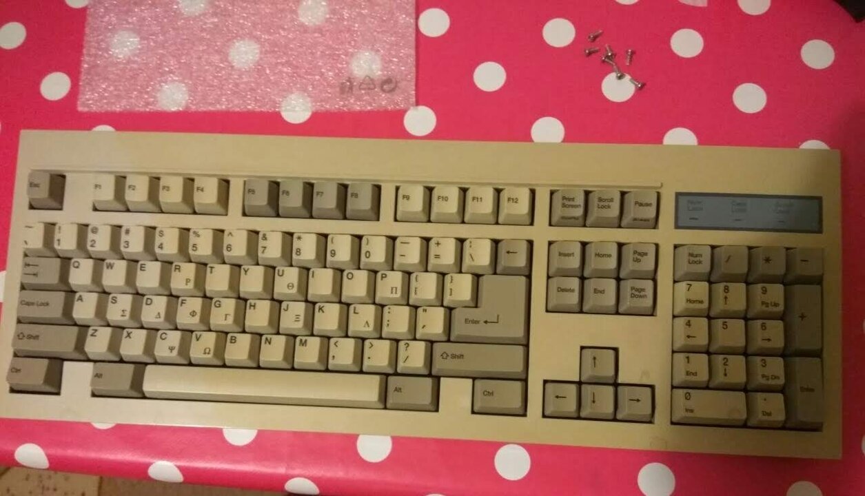

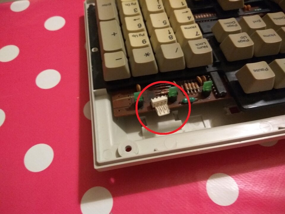

Kaboomzer Δημοσ. 6 Νοεμβρίου 2019 Δημοσ. 6 Νοεμβρίου 2019 (επεξεργασμένο) Καλησπέρα στην παρέα, Έπεσε στα χέρια μου αυτό τη μηχανικό πλήκτρολόγιο. Δεν ξέρω αν είναι λειτουργικό, αλλά θέλω να δοκιμάσω. unikey kb-6251 Το πρόβλημα είναι ότι έχει ξηλωμένο καλώδιο. Θέλω να του βάλω ένα καλώδιο p/s 2 , αλά δεν ξέρω πώς να συνδέσω τα καλώδια πάνω στο πληκτρολόγιο. Παραθέτω φωτογραφίες από την υποδοχή του για να καταλάβετε. Επίσης στο πιο πάνω site βρήκα και αυτή τη φωτο αν βοηθάει https://deskthority.net/wiki/File:NTC_KB-6251EA_--_cable_mouting_in_case.jpg Υπάρχει κάποιος τρόπος να μάθω ποιο pin είναι το 5v , ποιο το data κτλ; Αν βάλω τυχαία και κάνω δοκιμές υπάρχει περίπτωση να καεί; Ευχαριστώ. Spoiler Επεξ/σία 6 Νοεμβρίου 2019 από Kaboomzer 1

Kaboomzer Δημοσ. 6 Νοεμβρίου 2019 Μέλος Δημοσ. 6 Νοεμβρίου 2019 Δεν με απασχολεί αυτό. Την κολληση την κάνω. Το θεμα είναι πως οπου ειδα τα καλώδια δεν εχουν στανταρ χρωμα για το ρεύμα, το clock, data κτλ, και δεν ξερω ποιο pin ειναι τι. Αλλιως εβαζα απευθείας καλωδιο usb. Αλλα θα ρωτησω σε μαγαζί με μικροηλεκτρονικα μπας και εχουν ετοιμο καλωδιο με connector.

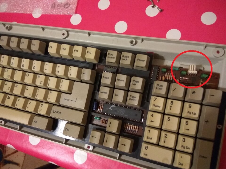

Kaboomzer Δημοσ. 8 Νοεμβρίου 2019 Μέλος Δημοσ. 8 Νοεμβρίου 2019 UPDATE ΚΑτάφερα με πατέντες (δες φωτο) και πολλές δοκιμές να συνδέσω ένα καλώδιο ps/2 και να το δει ο υπολογιστής, αλλά τα μισά πλήκτρα δεν δουλεύουν , τα περισσότερα πατάνε άλλα αντ άλλων και εμφανίζονται άλλοι χαρακτήρες, ενώ πολύ λίγα δουλεύουν σωστά. Spoiler Μίλησα με τον τύπο στο πατάρι του οποίου το βρήκα, και μου είπε τελικά πως το βρήκε πριν 4 χρόνια σε μια κούτα ενός σχολείου με άλλα εξαρτήματα για ανακύκλωση συσκευών και το πήρε σπίτι για να παίζουν τα 2χρονα παιδιά του. Πρώτα όμως ξήλωσε με δύναμη το καλώδιο και το έκανε μπάνιο όλη νύχτα σε μια λεκάνη με νερό, dettol και ξύδι (LOL). Μετά απ'αυτό και μόνο που δουλεύει μερικώς θαύμα είναι. Τα led πάντως για το numlock, caps και scroll δουλεύουν κανονικά. Θα κάνω μια τελευταία προσπάθεια να καθαρίσω λίγο τις επαφές στην πλακέτα και αν δεν δουλέψει θα το παρατήσω.
