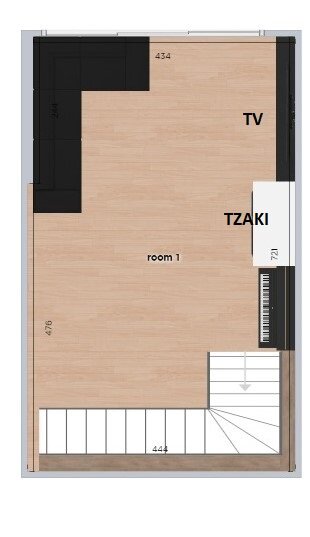

mama77 Δημοσ. 7 Νοεμβρίου 2019 Μέλος Δημοσ. 7 Νοεμβρίου 2019 Ο χωρος ειναι αυτος, και οι αναγκες θα ειναι ταινιες, αθλητικα, και κανα παρτυ για τα μικρα. το υψος ειναι 2.60 και μεταξυ τηλεορασης και πιανου εχει ενεργειακο τζακι. με μια πρωτη ματια εχω ξεχωρισει τον Denon AVR-X1600H με Magnat Monitor Supreme 5.1 Set 1002 Sub 302A Mocca, η' Bose Acoustimass 10 Series V (τα εχω βρει προσφορα στα 900e , και μου αρεσουν που δεν εχουν μεγαλο ογκο)
mitspetr Δημοσ. 7 Νοεμβρίου 2019 Δημοσ. 7 Νοεμβρίου 2019 ΓΤΠΚ τα ηχεία. Και τα μεν και τα δε. Για μικρά και καλά δες αυτό https://www.skroutz.gr/c/3061/set-hxeia-home-cinema/m/587/Q-Acoustics.html?from=cat-match&keyphrase=7000i&o=Q+Acoustics+7000i Επίσης ο χώρος σου είναι προβληματικός. Χρειάζεσαι χώρο για το αριστερό surround και δεν τον έχεις. Πάρε καμιά καλή ηχομπάρα κατά τη γνώμη μου.
dmyl Δημοσ. 7 Νοεμβρίου 2019 Δημοσ. 7 Νοεμβρίου 2019 Πρεπει να μεταφερεις το καναπε στη μεση σε σχεση με τη τηλεοραση αλλιως Σκεψου και τη λυση με JBL soundbar 3.1 ή 5.1

dmyl Δημοσ. 8 Νοεμβρίου 2019 Δημοσ. 8 Νοεμβρίου 2019 13 ώρες πριν, bluesattack είπε Kαι ενα 10 '' αρκετο μπορει να ειναι.Εδω δεν ξερουμε καν την αποσταση καναπε-τηλεορασης η το υψος του δωματιου. .Οποτε , μπορει και τα 300-400 να ειναι υπεραρκετα .Αλλα νταξ , το θεμα ειναι δει ταινιες (και να διαπαιδαγωγησει φυσικα σωστα τα παιδια με tomb raider) , ας παρει ενα που θεωρειται κατα γενικη ομολογια ''καλο και προσιτο'' γιατι αλλιως , θα το χρονισει το θεμα Δες το σχέδιο και το ποστ , αναφερει διαστασεις και υψος. Ενα τυπικό 10" sub , μονο αρκετό δεν φαινεται. Καλυτερα να του πειτε να μεταφερει προς το κεντρο καναπέ τηλεόραση οσο γινεται και αν γινεται για να εχει πληρως surround ήχο.
mama77 Δημοσ. 8 Νοεμβρίου 2019 Μέλος Δημοσ. 8 Νοεμβρίου 2019 Η τηλεοραση ειναι αριστερα μπροστο στον καναπε, (παραθετω καινουριο σχεδιο ).Αξιζει να περιμενω την black frinday ? παιζουν οντως προσφορες?
Zerg13 Δημοσ. 8 Νοεμβρίου 2019 Δημοσ. 8 Νοεμβρίου 2019 (επεξεργασμένο) 44 λεπτά πριν, mama77 είπε Η τηλεοραση ειναι αριστερα μπροστο στον καναπε, (παραθετω καινουριο σχεδιο ).Αξιζει να περιμενω την black frinday ? παιζουν οντως προσφορες? Τι ηχεια χρειαζεται ο χωρος σου θα στο πει ενας ειδικος κατοπιν επισκεψεως στον χωρο σου. Στα φορουμ θα παρεις μετριες απαντησεις. Αν εισαι και ατυχος ισως χασεις και ολα τα χρηματα σου με ενα μετριο αποτελεσμα. Πας να κανεις οικονομια και κινδυνευεις να χασεις ολο το ποσο. αν δεν εχεις χωρο πισω απο καναπε που θα βαλεις τους δορυφορους? Α και προσεξε και τα αθωα pm εδω, καποιος παιζει μπαλα με αυτα. Επεξ/σία 8 Νοεμβρίου 2019 από Zerg13
