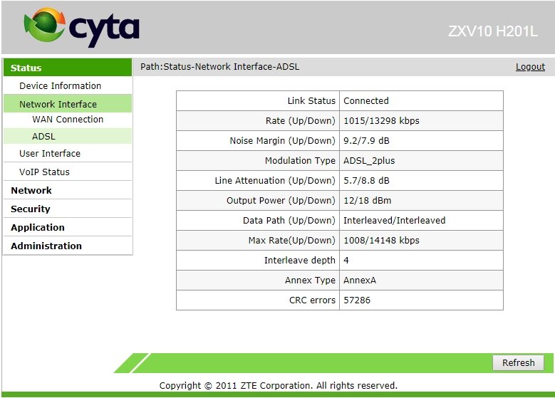

Ποση ωρα το ειχες ανοιχτο το router οταν εβγαλες αυτην την φωτο? Κανε μια επανεκκινηση το router και βγαλε αλλη μια φωτο στην ιδια καρτελα μετα απο 2-3 ωρες να δουμε λιγο τα στατιστικα..
Βλεπω σοβαρο προβλημα παντως, αρκετα crc και το noise margin στον πατο, πολλα σφαλματα στην γραμμη, γι αυτο εχεις θεμα με το ping.
Με 8.7 attenuation επρεπε να παιζεις πανω απο 20 mbps.
Αρκετές μέρες το είχα ανοιχτό. Εκανα ρεσετ κατα τις 3 και εβγαλα το ιδιο σκρινσοτ τωρα στις 9.

Απο ότι βλέπω ειμαι interleaved. Αυτό με το margin και τα errors, πως μπορώ να το ελεγξω;
οτι εισαι Interleave δεν δικαιολογει τετοιο Ping. επισης ο χαλκος φαινεται νορμαλ εκτος αν τραβαει παρεμβολες απο κατι αλλο κοντα ή αν εχει θεμα καμια πορτα σε dslam.κανε και την δοκιμη απο κινητο ή μπες στο ρουτερ απο το κινητο χωρις το pc και κανε ping απο εκει. το 3.9 margin που εχεις ειναι πολυ παραξενο και πολυ χαμηλο.το margin σου απο default πρεπει να ειναι απο 6 και πανω κανονικα αναλογως τον παροχο.
θεωρητικα πανω απο 20 .πρακτικα με κατι 8 και 9 Margin και την ποιοτητα του χαλκου ουτε 15.

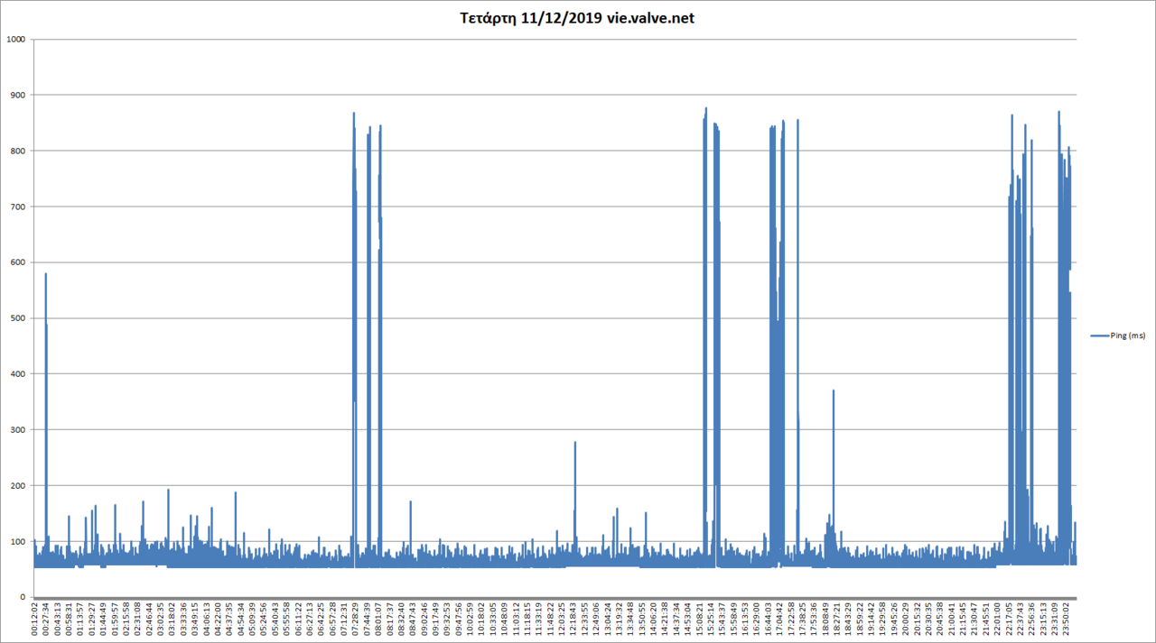

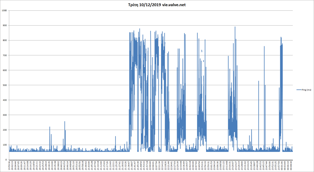

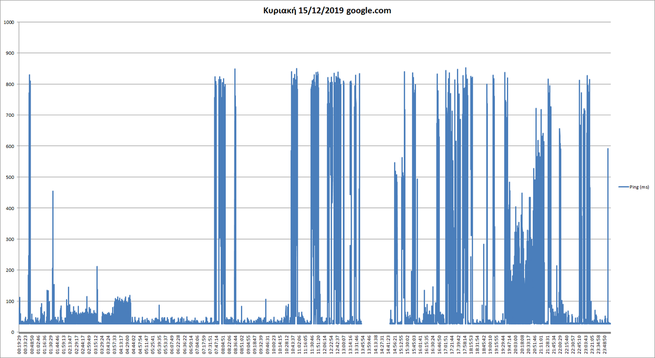

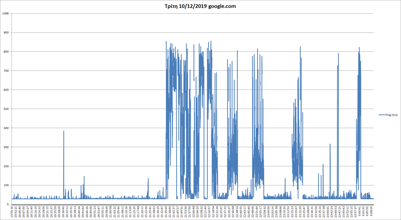

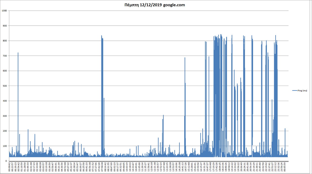

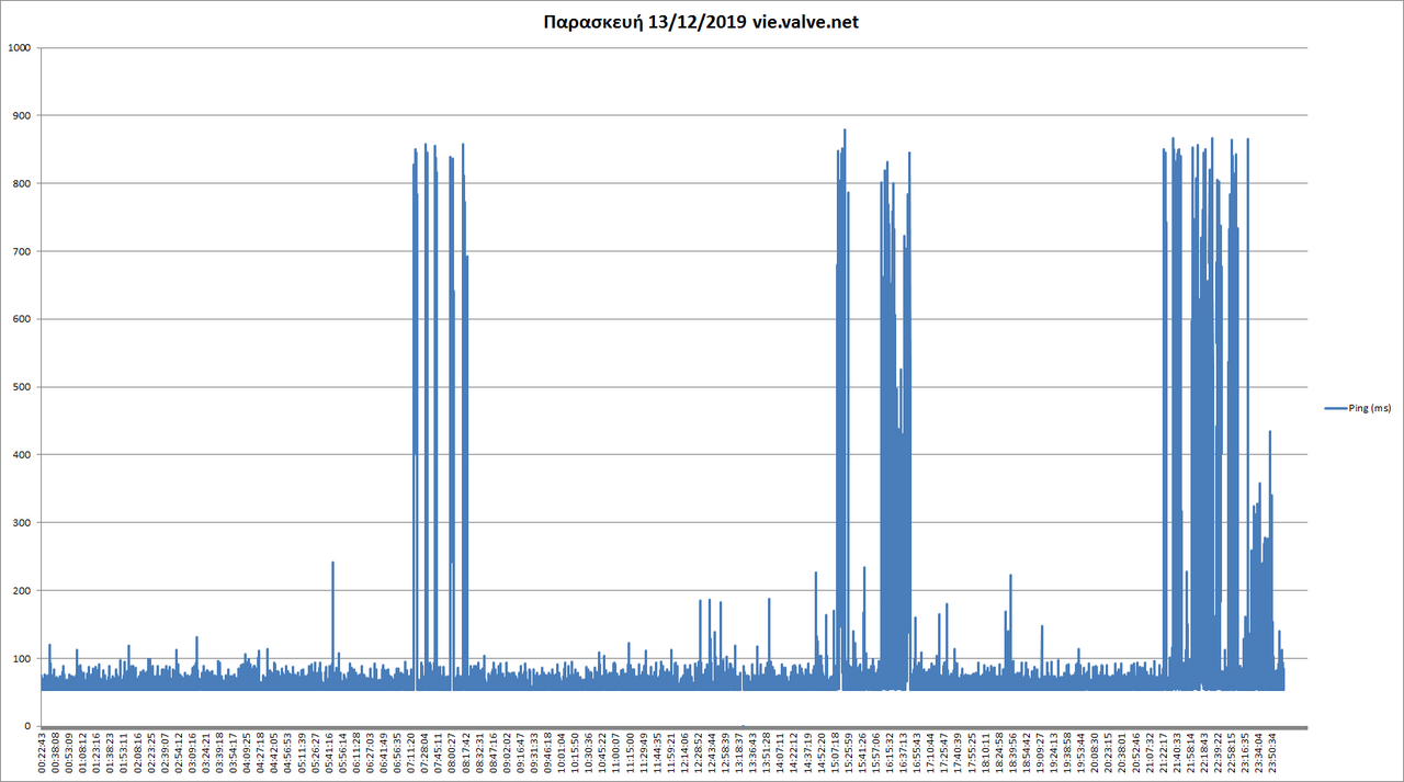

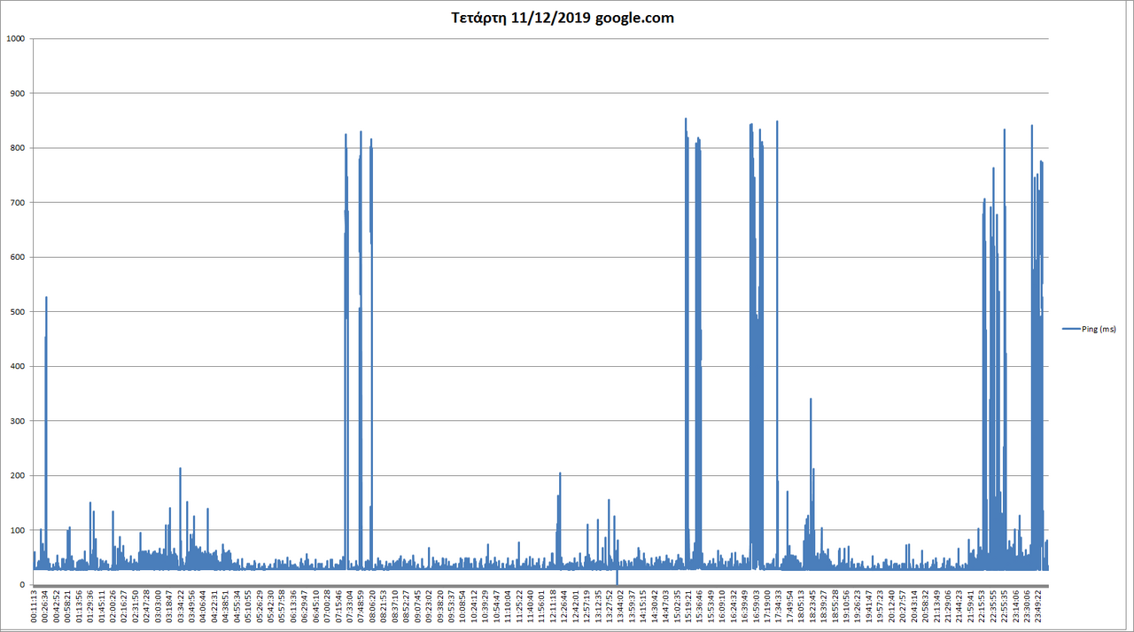

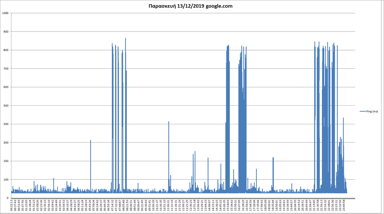

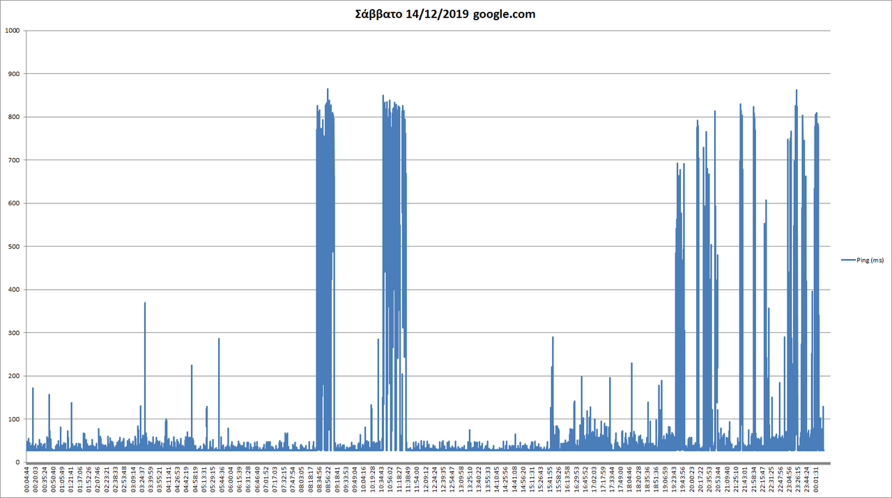

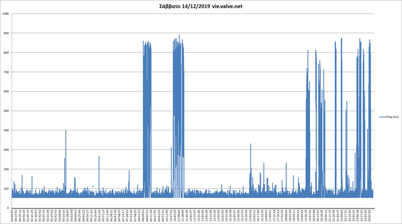

Πάντως τις τελευταίες μέρες, τρέχω ασταμάτητα ping στο google.com και έχω δημιουργήσει κάποια γραφήματα ανά 24ωρο για να βλέπω τι συμβαίνει πάνω-κάτω, ένα τρέχει στο google.com και ένα στο vie.valve.net, που είναι ένας σέρβερ ενός παιχνιδιού (Dota 2, US East, Vienna) για διασταύρωση των μετρήσεων:
Spoiler
1021883517_10_12.2019google_com.png.9823d6929b3965a2b2d6d64bbf1cc2e7.png25600111_10_12.2019vie.valve_net.png.db73073626b4b3af9e01d7d6d1824214.png1572759733_11_12.2019google_com.png.ba8de28df7adb51d7988cdcd7f989f83.png53097375_11_12.2019vie.valve_net.png.dd3bca3586633530ad4675b3361bb45b.png507414489_12_12.2019google_com.png.b70d43e625535d4f42586d82a17646dc.png1722112863_12_12.2019vie.valve_net.png.ec2054c3ca9b12cb6751c5683085370c.png1508048560_13_12.2019vie.valve_net.png.00c917055c7615602a3d9a3e260b634e.png1451298768_13_12.2019google_com.png.9aa167d44ecb98d27d723bdb07899a3c.png718299129_14_12.2019vie.valve_net.png.f0bbde36ac8e3b1455b90671937966e9.png670601068_14_12.2019google.png.1b747b943f88660a5b4bff4f93ec10eb.png876511246_15_12.2019google.png.78d8417315366b65652be4ba115e8c56.png1203756268_15_12.2019vie.valve_net.png.12c560b60e046c0c68fa06955020b3ec.png
Οι μετρήσεις είναι και γύρω στις 77.000 ανά 24ωρο (εκτός απο την Τρίτη που ξεκινούν στης 19:00). Στο τηλέφωνο, πριν έρθει ο σημερινός τεχνικός επί τόπου, είχα πει στον άλλο τεχνικό ότι υποψιάζομαι congestion και μου είπε ότι είναι το πιθανότερο, βάση των γεγονότων που αναφέρω. Το θετικό είναι πως μάλλον δεν υπάρχει πρόβλημα στις καλωδιώσεις. Αρχικά θα μου στείλουν νέο ρούτερ και θα επικοινωνήσουν για τα επόμενα βήματα.
Πάντως, όταν ρώτησα επί τόπου σήμερα τον τεχνικό, εάν διορθωθεί το θέμα εάν αναβαθμίσω σε VDSL, μου είπε πως όχι. Ούτε εάν αλλάξω πάροχο, εάν αληθεύουν αυτά θα ήθελα να μου το πείτε εσείς.
Edit: Θα προσθέτω κάθε νέα μέρα μετρήσεων μέχρι να κλείσει μία εβδομάδα.
Επεξ/σία από SkiLopSaRo
  Hide contents

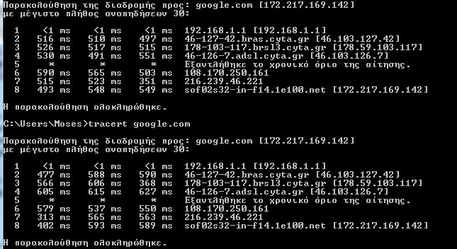

με βαση αυτο που ειχες γραψει
Παρακολούθηση της διαδρομής προς: in.gr [213.133.127.247]
με μέγιστο πλήθος αναπηδήσεων 30:
  1    <1 ms    <1 ms    <1 ms  192.168.1.1
  2   732 ms   727 ms   661 ms  46-127-41.bras.cyta.gr [46.103.127.41]
το θεμα ειναι απο εσενα μεχρι τον bbras του παροχου αρα εμενα μου κανει για πιταρισμενο Link αναμεσα σε dslam και πισω στον bbras.και εφοσον μιλαμε για adsl αρα ειναι του παροχου σου.
αν εννοεις για το grix (λέει υπάρχει ένα σύστημα για διαμοιρασμό για όλους τους παρόχους,) δεν νομιζω οτι εχει σχεση με το προβλημα σου αφου το προβλημα ειναι απο την αρχη
