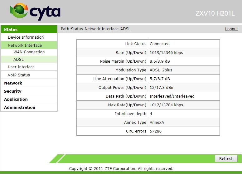

Αυτή είναι η κατάσταση κάθε φορά που ξεκινάει το πρόβλημα. Έχω βάλει το google.com, in.gr, δηλαδή τα sites που οι ίδιοι οι τεχνικοί της Vodafone έκαναν ping επί τόπου οταν μιλούσαμε στο τηλέφωνο επειδή τα θεωρούν αξιόπιστα και το vie.valve.net είναι ένας σέρβερ του παιχνιδιού. Το πόρισμα τους ήταν "εσείς φταίτε, έχετε κάποιο malware ή ο server που σας εξυπηρετεί είναι busy, η γραμμή απο εμάς φτάνει στο ρούτερ σας άψογα, δεν βλέπουμε κάποιο πρόβλημα".
Εσύ τι καταλαβαίνεις απο τα παραπάνω;
Ευχαριστώ πολύ.
Ο υπολογιστής σου συνδέεται ασύρματα ή με καλώδιο με το modem?
Έχεις άλλες συσκευές στο δίκτυο οταν ανεβαίνει το ping?
Το παιδί που μίλησες έκανε τα ping test απο το modem σου απευθείας.
Το ping που βλέπεις δείχνει σαν να κατεβάζει κάποιος κάτι και τρώει όλο το bandwith σου.

aDsl ειναι η σύνδεση, έως 24 mbps. Έχω δοκιμάσει και με κλειστό Wi-Fi, απλα ξετικαρα την επιλογη "Enable Wireless RF". Βέβαια δεν μπαίνει κανείς τρίτος, το τσεκάρω τακτικά απο το Associated Devices.
Από ότι μου είπαν και οι δικοί μου, σχετικά με το troubleshooting εκείνο πριν χρόνια, μάλλον ευθύνεται το καλώδιο στο πεζοδρόμιο (;), κάτι εκτός πολυκατοικίας μάλλον, με βάση το συμπέρασμα που είχε βγει πριν κάποια χρόνια. Θα δοκιμάσω να απενεργοποιήσω την τοπική σύνδεση του PC και να κάνω ping/trace route απο εφαρμογή στο κινητό, να δω τι θα βγει και απο εκει.
Απο ότι βλέπω ειμαι interleaved. Αυτό με το margin και τα errors, πως μπορώ να το ελεγξω;

Ποση ωρα το ειχες ανοιχτο το router οταν εβγαλες αυτην την φωτο? Κανε μια επανεκκινηση το router και βγαλε αλλη μια φωτο στην ιδια καρτελα μετα απο 2-3 ωρες να δουμε λιγο τα στατιστικα..
Βλεπω σοβαρο προβλημα παντως, αρκετα crc και το noise margin στον πατο, πολλα σφαλματα στην γραμμη, γι αυτο εχεις θεμα με το ping.
Με 8.7 attenuation επρεπε να παιζεις πανω απο 20 mbps.
Αν πιανουν τα χερια σου κουμπωσε το ρουτερ κατω στις ρεκλετες, να δεις που ειναι το προβλημα.  Πιθανον να εχεις προβλημα με το ρευμα σου να ξερεις και οχι με την καλωδιωση. Εχεις παρατηρησει τπτ σχετικο με προβλημα στο ρευμα?
Εχεις κανει τις σχετικες δοκιμες με αλλο ρουτερ χωρις τπτ στις τηλ. πριζες κ.λ.π.? Καλωδια ethernet-tel...... ολα.
