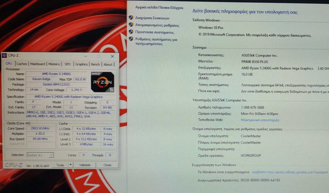

LLLEFTERIS Δημοσ. 1 Νοεμβρίου 2019 Μέλος Δημοσ. 1 Νοεμβρίου 2019 Έβγαλα ένα πιν από έναν επεξεργαστή για φορητό με το πιστόλι. Φυσικά ήταν αδύνατον να κάνω ότι στο βίντεο ποιο πάνω γιατί είμαι υπερβολικά νευρικός. Το πήρα το έβαλα στην τρύπα στο σοκετ έχει και κεφαλάκι και δεν μπορεί να φύγει μέσα έβαλα τον επεξεργαστή και δούλεψε. 16 3
