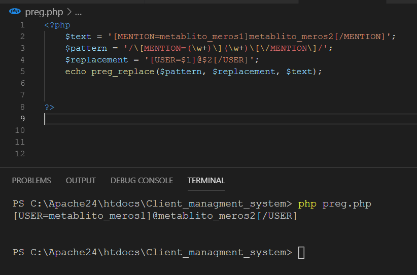

philos Δημοσ. 5 Νοεμβρίου 2019 Μέλος Δημοσ. 5 Νοεμβρίου 2019 (επεξεργασμένο) Καλησπέρα!! Λοιπόν, εφόσον το query δεν κατάφερε να φτιάξει το πρόβλημα, σκέφτηκα να το διορθώσω διαμεσολαβώντας με php πριν το σύστημα κάνει parse το κείμενο / bbcode. Είναι πιο ασφαλές και μπορώ να κάνω πολλές δοκιμές πολύ γρήγορα. Αν στην $text είναι το κείμενο, πως πρέπει να διορθωθεί το παρακάτω για να δουλέψει σωστά, ξέρει κάποιος; Χρησιμοποίησα ακριβώς το pattern και το replace που ανέφερε ο k33theod. $text = preg_replace('\[MENTION=(\w+)\](\w+)\[/MENTION\]', '[USER=\1]@\2[/USER]', $text); (το παραπάνω σαν php βγάζει error: preg_replace(): Delimiter must not be alphanumeric or backslash). Δοκίμασα να βάλω $1 και $2 αντί για \1 και \2 αλλά το πρόβλημα δεν λύθηκε. Thanks εκ των προτέρων για τη βοήθεια (είμαι άσχετος με regular expressions). Επεξ/σία 5 Νοεμβρίου 2019 από philos
k33theod Δημοσ. 6 Νοεμβρίου 2019 Δημοσ. 6 Νοεμβρίου 2019 Δεν χρειάζεται να τρέξεις όλη τη βάση για να καταλάβεις ότι κάτι δεν πάει καλά μπορείς να τρέξεις ένα μικρό δειγμα 10 εγγραφές πχ ή κάτι στην consola Από υλοποίηση σε υλοποίηση τα regex έχουν μικρές διαφορές έτσι στην php το pattern πρέπει να περικλείεται μεταξύ '/' αυτό κάνει το slash special character και για να το χρησιμοποιήσεις μέσα στο pattern πρέπει να το κάνεις escape με backslash. To backreference γίνεται για τον παραπάνω λόγο με 2 slash ή ακόμα καλύτερα με dollar sign https://www.php.net/manual/en/function.preg-replace.php Όσες περισσότερες πληροφορίες δώσεις στο regex pattern τόσο καλύτερα αποτελέσματα θα έχεις πχ το pattern που έγραψα δεν δουλεύει αν κάπου στο μεταβλητό μέρος έχει ένα κενό. Εάν το match αναμένεται πάντα στην αρχή του string με την προσθήκη ενός caret στην αρχή του pattern μειώνεις το χρόνο ψαξίματος για το worst case από O(n) (δεν υπάρχει match και n το μήκος του string) σε O(1) Υπάρχει ένα ωραίο tutorial https://www.regular-expressions.info/tutorial.html που αν αφιερώσει κάποιος 2-3 ωρίτσες μπορεί να γράψει αρκετά καλά regexes σε php τώρα <?php $text = '[MENTION=metablito_meros1]metablito_meros2[/MENTION]'; $pattern = '/\[MENTION=(\w+)\](\w+)\[\/MENTION\]/';//έχει τις αλλαγές που σου είπα $replacement = '[USER=$1]@$2[/USER]'; echo preg_replace($pattern, $replacement, $text); ?> 1
