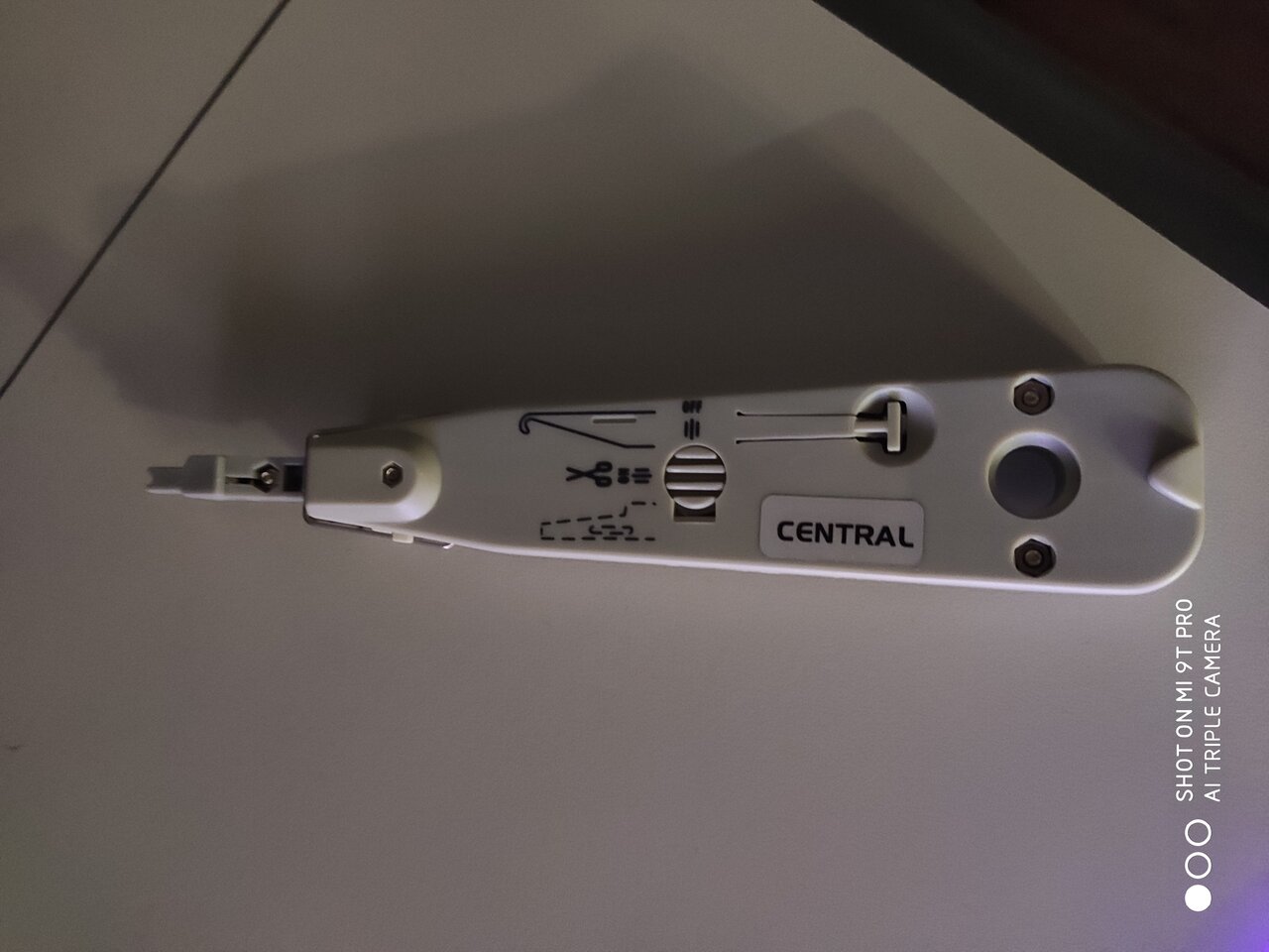

nikosaek2121 Δημοσ. 1 Νοεμβρίου 2019 Δημοσ. 1 Νοεμβρίου 2019 Καλησπέρα, σήμερα μετέφερα νέα γραμμή καλωδίου στο διαμέρισμα μου διότι είχα αποσυνδέσεις και πτώσεις της ταχύτητας, το μόνο που απομένει είναι η σύνδεση στον κεντρικό κατανεμητή. Το καλώδιο που επέλεξα είναι utp cat 6 εξωτερικής χρήσης. Στην πρίζα στο σπίτι σύνδεσα το άσπρο και μπλε χρώμα, να φανταστώ όποιο και από τα 4 ζεύγοι να συνδέσω είναι το ίδιο. Θέλω να ρωτήσω λοιπόν εφόσον σύνδεσα στην πρίζα τηλεφώνου στο σπίτι το άσπρο μπλε πρέπει και στον κατανεμητή να συνδέσω το άσπρο μπλε ?, επίσεις στον κατανεμητή πρέπει το καλώδιο να το ξύσω έτσι ώστε να εμφανιστούν τα χάλκινα καλώδια ή το βάζω απευθείας είναι το ίδιο ?. Επίσεις αγόρασα αυτό το εξάρτημα, μπορεί κάποιο παιδί που ξέρει να μου δώσει τα φώτα του πως να το χρησιμοποιήσω αποτελεσματικά για να βγάλω το παλιό - βάλω το καινούργιο καλώδιο. Ευχαριστώ εκ τον προτέρων
SiLeNtOne-- Δημοσ. 1 Νοεμβρίου 2019 Δημοσ. 1 Νοεμβρίου 2019 Σωστη ειναι η συσκευη, το πιεζεις μεσα μεχρι να κανει κρακ, οχι δεν θελει ξυσιμο, αυτο το εργαλειο σπρωχνει το καλωδιο μεσα και κουμπωνει. https://www.youtube.com/watch?v=b1FH0hjAzpg Εδω ενα βιντεο πως να το δουλεψεις, δεν εχει καμια σημασια πιο ζευγος θα διαλεξεις, επισης το cat6 ειναι 100 φορες καλυτερο απο οτι χρειαζεσαι, overkill αλλα καλο. εγω προσωπικα αμα ειχα θεμα με την γραμμη μου, θα εβαζα το ρουτερ στο κουτι της πολυκατοικιας, θα εδινα ρευμα με το ενα ζευγος στο cat6 και θα δουλευα 2 ζευγη για να περασω 100Mbps προς το διαμερισμα, ετσι αποφευγεις τα τυχων θορυβο απο ρευματα μεσα στο κτηριο και εισαι οσο πιο κοντα γινεται στο κεντρο καθως θα κερδιζεις λιγα μετρα και αλλη μια ματιση. 1

nikosaek2121 Δημοσ. 1 Νοεμβρίου 2019 Μέλος Δημοσ. 1 Νοεμβρίου 2019 8 ώρες πριν, SiLeNtOne-- είπε Σωστη ειναι η συσκευη, το πιεζεις μεσα μεχρι να κανει κρακ, οχι δεν θελει ξυσιμο, αυτο το εργαλειο σπρωχνει το καλωδιο μεσα και κουμπωνει. https://www.youtube.com/watch?v=b1FH0hjAzpg Εδω ενα βιντεο πως να το δουλεψεις, δεν εχει καμια σημασια πιο ζευγος θα διαλεξεις, επισης το cat6 ειναι 100 φορες καλυτερο απο οτι χρειαζεσαι, overkill αλλα καλο. εγω προσωπικα αμα ειχα θεμα με την γραμμη μου, θα εβαζα το ρουτερ στο κουτι της πολυκατοικιας, θα εδινα ρευμα με το ενα ζευγος στο cat6 και θα δουλευα 2 ζευγη για να περασω 100Mbps προς το διαμερισμα, ετσι αποφευγεις τα τυχων θορυβο απο ρευματα μεσα στο κτηριο και εισαι οσο πιο κοντα γινεται στο κεντρο καθως θα κερδιζεις λιγα μετρα και αλλη μια ματιση. Σε ευχαριστώ πάρα πολύ φίλε με φώτισες αρκετά, μόνο κάτι να σε ρωτήσω μιας και στα βίντεο δεν είδα κάποιος να το δείχνει, το παλιό ζεύγος που είναι τώρα συνδεμένο πως θα το βγάλω από τον κατανεμητή ?
jkoukos Δημοσ. 1 Νοεμβρίου 2019 Δημοσ. 1 Νοεμβρίου 2019 Είτε τραβώντας το με το χέρι, είτε με το άγκιστρο που έχει στο πλάι το εργαλείο. 1
nikosaek2121 Δημοσ. 1 Νοεμβρίου 2019 Μέλος Δημοσ. 1 Νοεμβρίου 2019 3 ώρες πριν, jkoukos είπε Είτε τραβώντας το με το χέρι, είτε με το άγκιστρο που έχει στο πλάι το εργαλείο. Να σε καλά φίλε σε ευχαριστώ, αύριο θα το επιχειρήσω.
