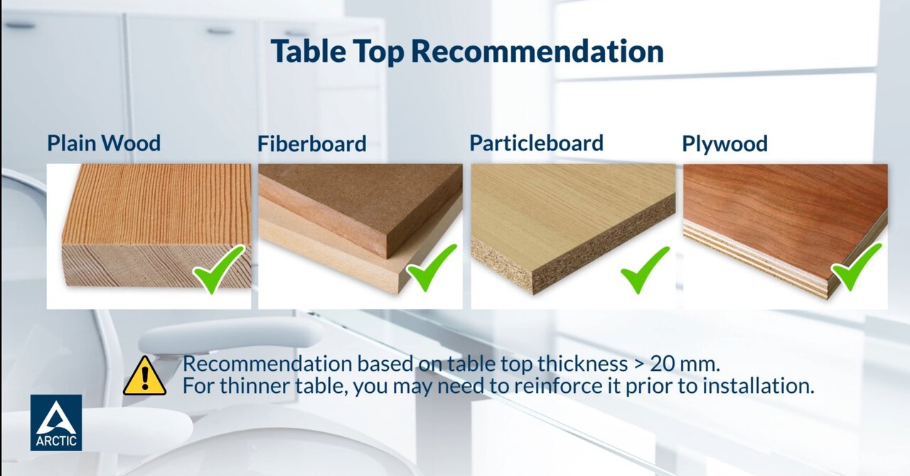

Γεια σας πηρα τη δυγκεκριμενη βαση την οποια δε την εχω τοποθετησει ακομα. Διαβασα στις οδηγιες οτι το παχος του γραφειου που θα μπει η βαση προτεινεται να ειναι απο 2 εκατοστα κ πανω. Μετρησα το γραφειο μου κ δυστυχως ειναι 1.5 εκατοστο.. λετε να εχω θεμα; Το μονιτορ που θα μπει ειναι 34 ultrawide κ ζυγιζει 6.4kg
https://www.arctic.ac/eu_en/z1-basic.html
Στη συσκευασια αναφερει οτι σηκωνει βαρος μεχρι 15κιλα κ 43" οθονη.

Δεν νομίζω ότι θα έχεις πρόβλημα με την τοποθέτηση.  Προσωπικά έχω στηρίξει διπλό βραχίονα οθονών σε σταθερό ράφι βιβλιοθήκης ΙΚΕΑ χωρίς θέματα. Στην χειρότερη περίπτωση μπορείς να βάλεις ένα κομμάτι λίγο μεγαλύτερο σε επιφάνεια από την βάση, ώστε να μεγαλώσει το πάχος του γραφείου στην περιοχή τοποθέτησης.
