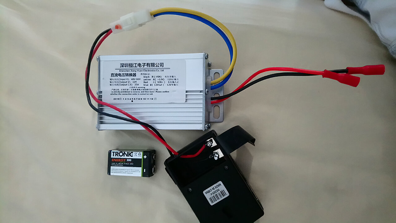

Έχω ένα ηλεκτρικό σκούτερ 4000W 72V. Είχα και ένα συναγερμό που λειτουργούσε με μπαταρία κοινή των 9V, εγώ έβαζα επαναφορτιζόμενη των 9V αλλά διαρκούσε μόνο λίγες μέρες. Αγόρασα ένα μετατροπέα από 80V περίπου σε 12V με 25 Α και σύνδεσα τα καλώδια με τους πόλους του συναγερμού και λειτουργεί μια χαρά (συνημμένη φωτογραφία) . Ο προβληματισμός μου είναι:
1. Επειδή ο μετατροπέας θα τραβάει συνέχεια ρεύμα από την μπαταρία του σκουτερ μήπως την αποφορτίζει γρήγορα; Μήπως να παρεμβάλω και ένα διακοπτάκι ώστε να θέτω το μετατροπεα και κατά συνέπεια τον συναγερμό σε λειτουργία μόνο τα βράδια; Μήπως το ρεύμα που τραβάει είναι αμελητέο και δεν πειράζει η συνεχής λειτουργία;
2. Εάν παράλληλα με τη λειτουργία του μετατροπέα σε 12V, βάλω στους δύο πόλους του συναγερμού και την επαναφορτιζόμενη μπαταρία των 9V, θα έχω κάποιο πρόβλημα; πχ. θα υπερφορτίζεται η μπαταρία; Δεν θα φορτίζεται καθόλου; Μπορεί να καεί το κύκλωμα του συναγερμού;
