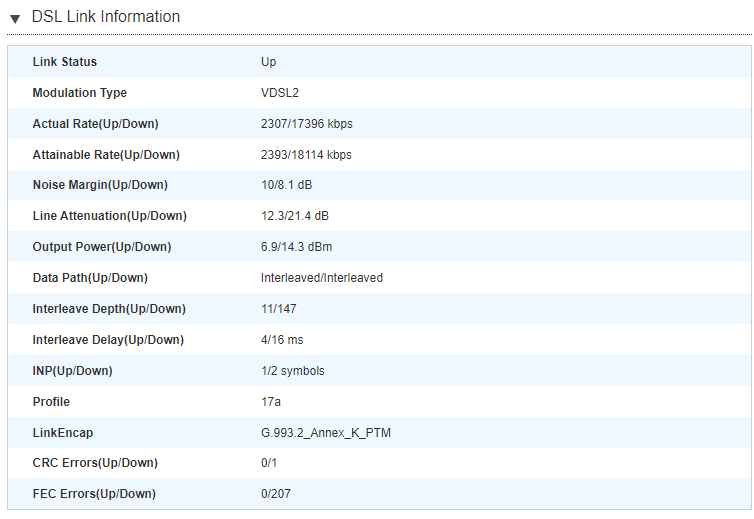

anthonykleis Δημοσ. 30 Οκτωβρίου 2019 Δημοσ. 30 Οκτωβρίου 2019 Καλησπέρα, ας πω και εγώ εδώ το story μου(πόνο) σχετικά με τα ιντερνετς στην Ελλάδα. Αναβάθμισα την γραμμή μου από Student 24mbps S , σε 50mbps S που είδα ότι έγινε διαθέσιμη το τελευταίο 2μηνο. (Τέλη Ιουλίου κάνανε εργασίες και βάλανε νέα ΚΑΦΑΟ η vodafone αν δεν κάνω λάθος). Το ΚΑΦΑΟ βρίσκεται στα 15 μέτρα απο το σπίτι, η πολυκατοικία χτισμένη αρχές 2000 . Μέχρι στιγμής με την 24αρα συγχρόνιζα στα 13 αντε 14 mpbs. Κάνω την Κυριακή (27 Οκτώβρη) την αίτηση για VDSL μαζί μ'αυτό και νέο 24μηνο συμβόλαιο, λέω άντε να δούμε τι θα δούμε. Ξυπνάω Τρίτη 29 του μηνός βλέπω να έχει αλλάξει το modulation σε VDSL λέω εδώ είμαστε, κοιτάω τον συγχρονισμό στα 17mbps. ΚΕΡΔΙΣΑ ολόκληρα 300 kpbs. Mετά κλασικά τηλέφωνο στον ΟΤΕ έλεγχος γραμμής κλπ (ευτυχώς τα παιδιά ήταν ευγενικά) παραξενεύτηκαν και αυτοί κ το δηλώσαν σαν βλάβη. Οπότε είμαι σε αναμονή. Γνώμες για το πρόβλημα;

filipN Δημοσ. 30 Οκτωβρίου 2019 Δημοσ. 30 Οκτωβρίου 2019 (επεξεργασμένο) 1 ώρα πριν, anthonykleis είπε Κάποια φάση που κάνανε τις εργασίες είχα φάει disconect για λίγη ώρα. Εφόσον μέχρι πριν τις εργασίες δεν είχα διαθέσιμο VDSL & μετά τις εργασίες είχα , πιστεύω oτι παίρνω απο την εδώ καμπίνα. Σε περίπτωση που παίρνω απο κέντρο με γυρίζουν στο παλιό πρόγραμμα λόγω ταχύτητας; - Πίστευε και μη ερεύνα; παίρνεις από Αστικό Κέντρο. - Πριν κάνεις νέα όνειρα μάθε ότι οι καμπίνες μπορούν να κάνουν και ένα χρόνο για να ενεργοποιηθούν. - Αν πιστέψουμε πως είναι σωστό το Line Attenuation και δεν είναι έμπνευση του modem, δεν πας με αυτό πάνω από 21.500Mbps σε VDSL μέσω Α/Κ. Θα πας ψηλότερα όταν ενεργοποιηθούν οι καμπίνες. - Να εύχεσαι να υπάρχει κάποιο επιλύσιμο πρόβλημα στην καλωδίωσή σου και να ανέβεις ακόμα λίγο ψηλότερα. - Μην είσαι τσιγκούνης, δεν κέρδισες 300 kpbs, αλλά 3-4Mbps στο down και υπερδιπλασίασες το up. Εύχομαι τα καλύτερα! Επεξ/σία 30 Οκτωβρίου 2019 από filipN

filipN Δημοσ. 31 Οκτωβρίου 2019 Δημοσ. 31 Οκτωβρίου 2019 - To attenuation στο VDSL είναι συνήθως γύρω στις 7 μονάδες υψηλότερο από το ADSL, αλλά πολλές φορές τα modem/router των παρόχων δείχνουν μεγαλύτερα νούμερα. - Το SpeedPort Entry 2i δεν έχει καλές επιδόσεις στο συγχρονισμό, ειδικά όταν παίρνει από Α/Κ, το δικό μου συγχρονίζει 12% χαμηλότερα από FRITZ!Box του 2012. - Αν σου πει ο τεχνικός ότι δεν γίνεται τίποτα ή αν έχεις μικρή αύξηση της ταχύτητας αλλά δεν θέλεις να επιστρέψεις σε ADSL2+, ζήτα από την Cosmote μια γενναία μείωση της τιμής.
anthonykleis Δημοσ. 1 Νοεμβρίου 2019 Μέλος Δημοσ. 1 Νοεμβρίου 2019 UPDATE Σήμερα ήρθε ο τεχνικός του ΟΤΕ (αρκετά γρήγορα να τα λέμε και αυτά), έκανε μέτρηση γραμμής μου είπε οτι δεν πρόκειται να πάει παραπάνω απο 15Μbps ( 700μ απο τον ΟΤΕ είμαι) οπότε θα το δηλώσει προκειμένου να επικοινωνήσω με ΟΤΕ και να επιστρέψω στο αγαπητό ΕΩΣ 24Mbps τουλάχιστον μέχρι να ενεργοποιηθούν τα καινούργια ΚΑΦΑΟ που έχει η vodafone στην γειτονιά. Οπότε καλό είναι να μετράμε τη γραμμή και ας έχει διαθεσιμότητα VDSL και επίσης καλό είναι αν θέλουμε να έχουμε ίντερνετ της προκοπής να νοικιάζουμε πολύ κοντά στο DSLAM της εταιρείας, αλλιώς να πάμε σε καμιά χώρα που έχει ίντερνετ της προκοπής ! Αυτά ! 1
