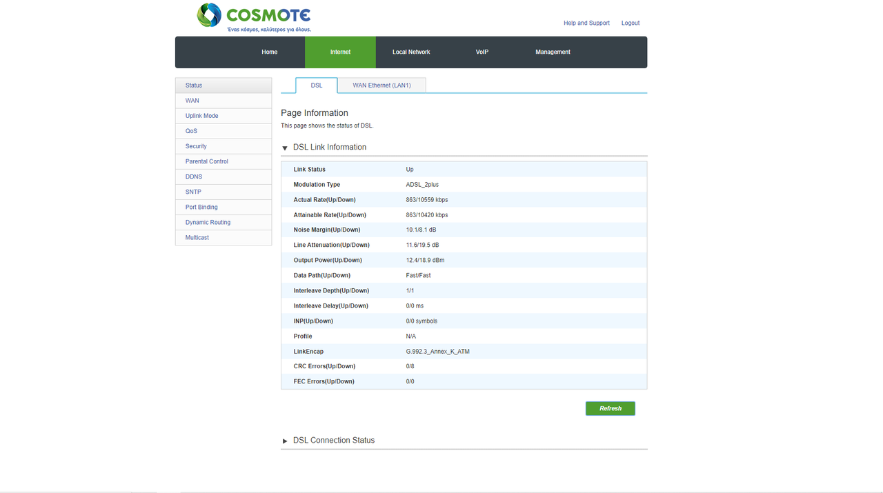

mortisss13 Δημοσ. 28 Οκτωβρίου 2019 Δημοσ. 28 Οκτωβρίου 2019 Καλησπερα παλικαρια. Εδω και 3-4 βδομαδες περιπου αντιμετωπιζω packet loss απο 1% εως 8%. Δοκιμασα αλλαγη ρουτερ και pc(πραγματακι δυσκολο να φταιει ο υπολογιστης) αλλαξα τα καλωδια του ρουτερ μπας και φταινε αυτα αλλα παλι τιποτα. Μου ειναι παρα πολυ ενοχλητικο γιατι ουτε βιντεο δεν μπορω να δω σε καλη αναλυση ουτε ταινιες ουτε τιποτα ολα στα 720p κολλανε και εχω συνεχως buffering, για livestream παρακολουθηση δεν το συζητω. Στελνω και τα στοιχεια της γραμμης αν τυχων βοηθησει καπου αυτο..Ευχαριστω εκ των προτερων.
QuantumWanderer Δημοσ. 28 Οκτωβρίου 2019 Δημοσ. 28 Οκτωβρίου 2019 (επεξεργασμένο) Από την παραπάνω εικόνα, φαίνεται ότι το Actual Rate είναι πολύ κοντά στο Attainable Rate σε μια μη προκαθορισμένη τιμή. 'Αρα, έχουμε ένδειξη ότι δεν έχει «φορεθεί» προφίλ στη γραμμή σου. Άρα είναι πολύ πιθανό στα «ανεβοκατεβάσματα» του Attainable βάσει θορύβου στη διαδρομή του χαλκού, να οδηγεί σε αστάθειες τη γραμμή. Μπορείς να κάνεις ένα τηλέφωνο στην εξυπηρέτηση να τούς αναφέρεις αυτά και να ζητήσεις να μπει προφίλ χαμηλότερο από τα 12, ώστε να μην υπάρχουν αστάθειες. Μετά από αυτές τις ενέργειες, αν παραμένει κάποιο πρόβλημα, μπορούμε να το συζητήσουμε ξανά. Επεξ/σία 28 Οκτωβρίου 2019 από kostasgr78

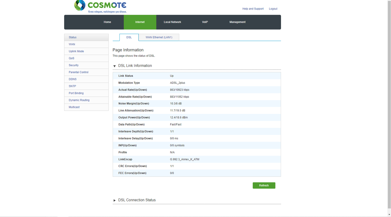

mortisss13 Δημοσ. 28 Οκτωβρίου 2019 Μέλος Δημοσ. 28 Οκτωβρίου 2019 Ευχαριστω παρα πολυ φιλε μου μεχρι τωρα ολα καλα ετρεξα και κανα 20λεπτο να δω αμα εχω packetloss και δεν ειχα. Σου στελνω και τα νεα στοιχεια της γραμμης..Ευχαριστω και παλι 1
QuantumWanderer Δημοσ. 28 Οκτωβρίου 2019 Δημοσ. 28 Οκτωβρίου 2019 Ξεκάθαρα το Actual ανεβοκατεβαίνει υπό την επιταγή του Attainable, άρα θέλεις προφίλ από τον πάροχό σου. Μόλις σού εφαρμόσουν προφίλ, πες μας αν παραμένει το πρόβλημα.

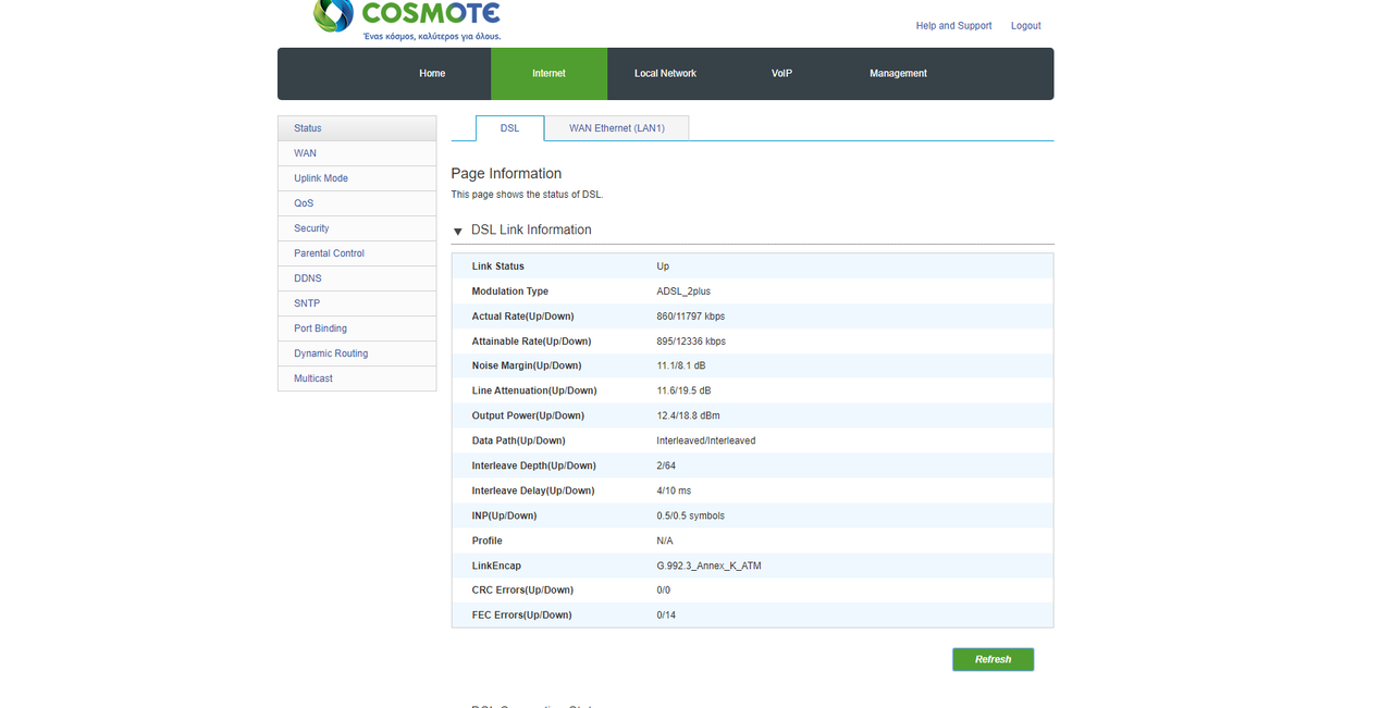

mortisss13 Δημοσ. 7 Νοεμβρίου 2019 Μέλος Δημοσ. 7 Νοεμβρίου 2019 Εγινε ελεγχος απο cosmote και μου ειπαν πως δεν διαπιστώθηκε κανενα προβλημα στην γραμμη και οτι ολα ειναι μια χαρα..Ενω τους εξηγησα οτι δεν ειναι σταθερη η γραμμη κτλπ τα στοιχεια της γραμμης μετα την υποτιθεμενη "αλλαγη" της cosmote
QuantumWanderer Δημοσ. 7 Νοεμβρίου 2019 Δημοσ. 7 Νοεμβρίου 2019 Είναι ξεκάθαρο ότι δεν έκαναν τίποτα. Απογοητεύομαι από αυτή την εταιρεία. Κάποτε είχε τζιμάνια μέσα, δεν ξέρω πώς έχει καταντήσει έτσι. Είναι ξεκάθαρο παραπάνω ότι ούτε προφίλ εφαρμόστηκε για να μην σε κόβει το Attainable. Στη θέση σου θα προχωρούσα σε καταγγελία στην ΕΕΤΤ. Θα δεις ότι μόνο έτσι θα ασχοληθούν με το πρόβλημά σου. Κατά τα άλλα έχουν σκιστεί να μιλούν για Customer Experience σε ημερίδες δεξιά και αριστερά. Από περιτυλίγματα καλά πάμε. 1
