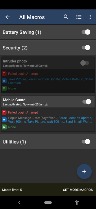

adi32 Δημοσ. 26 Οκτωβρίου 2019 Δημοσ. 26 Οκτωβρίου 2019 Προσφατα εχασε φιλος κινητο και ενω το καλει δεν μπορει να το βρει ουτε μεσω ευρεσης google γιατι δεν εχει ανοικτο location και δεδομενα. Δοκιμάζω το Macrodroid με το οποιο αν σου κλεψει καποιος το κινητο και παει να το ανοιξει τον παιρνει φωτογραφια και τη στελνει μαζι με τα στοιχεια και την τοποθεσια στο email σου Κατι γινεται ομως και δεν μπορει να ανοιξει το location οταν ειναι κλειστο
adi32 Δημοσ. 26 Οκτωβρίου 2019 Μέλος Δημοσ. 26 Οκτωβρίου 2019 Τελικά βρήκα λύση μέσω adb. Συνδέουμε το κινητό με καλώδιο USB και δίνουμε τις εντολές αυτές https://www.tapatalk.com/groups/macrodroid/granting-write-secure-settings-permission-via-adb-t2923.html Τώρα αν κάποιος πάρει το κινητό μας και πάει να το ξεκλειδώσει ανοίγει αυτόματα τοποθεσία και δεδομένα, τον βγάζει φώτο και μας τα στέλνει όλα στο email
adi32 Δημοσ. 27 Οκτωβρίου 2019 Μέλος Δημοσ. 27 Οκτωβρίου 2019 (επεξεργασμένο) Δε βλέπω να ενδιαφέρονται πολλοί για κάποια χρήσιμα που μπορεί να κάνουν τέτοιες εφαρμογές. Μία άλλη χρήσιμη μακροεντολη είναι το να μπορείς να δεις που έχεις ξεχάσει ή χάσει το κινητό σου. Με ενα τηλεφώνημα ή SMS ανοίγει δεδομένα και τοποθεσία και στα στέλνει στο email σου. Οποιος θέλει μπορεί να κατεβάσει την μακροεντολη από εδώ Location_finder___2.macro Επεξ/σία 27 Οκτωβρίου 2019 από adi32
