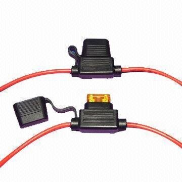

pug_f_e Δημοσ. 25 Οκτωβρίου 2019 Δημοσ. 25 Οκτωβρίου 2019 παιδια θελω να κανω το εξης.. να τραβηξω ρευμα απο τη πλαφονιερα του αυτοκινητου και να βαλω ledοσειρα κατω στα ποδια. για να αναβουν μονο οταν ανοιγουν οι πορτες Η ερωτηση μου ειναι η εξης: να βαλω σε καποιο σημειο και μια ασφαλεια ? αν ναι σε ποιο σημειο και ποσα Amber ? εγω μπορω να την βαλω καπου αναμεσα στη Ledoσειρα και στη λαμπα της πλαφονιερας, αλλα δε ξερω αν εχει νοημα αυτο
pant13 Δημοσ. 25 Οκτωβρίου 2019 Δημοσ. 25 Οκτωβρίου 2019 Εφόσον η πλαφονιερα είναι ασφαλισμενη δεν βλέπω κάποιο ιδιαίτερο λόγο να γίνει αυτό.
pug_f_e Δημοσ. 25 Οκτωβρίου 2019 Μέλος Δημοσ. 25 Οκτωβρίου 2019 10 λεπτά πριν, pant13 είπε Εφόσον η πλαφονιερα είναι ασφαλισμενη δεν βλέπω κάποιο ιδιαίτερο λόγο να γίνει αυτό. einai? δεν εχω ιδεα . ασχολουμαι τελειως ερασιτεχνικα
Gatilaras Δημοσ. 25 Οκτωβρίου 2019 Δημοσ. 25 Οκτωβρίου 2019 Απο οπουδηποτε τραβηξεις μεσα στο αυτοκινητο ρευμα ειναι ασφαλισμενο.

haris_216 Δημοσ. 4 Νοεμβρίου 2019 Δημοσ. 4 Νοεμβρίου 2019 (επεξεργασμένο) 21 ώρες πριν, focused111 είπε Εχω κανει το ιδιο ακριβως. Απλα σαν τελειως ερασιτεχνης ουτε καν σκεφτηκα για ασφαλεια. Εδω και 1,5 χρονο περιπου ολα καλα. Δεν ξερω αν απλα υπηρξα τυχερος.. Θα το εχω υποψη μου παντως να ρωτησω ηλεκτρολογο. Η πλαφονιέρα είναι ήδη πάνω σε ασφάλεια. Συνεπώς αν τραβήξεις από εκεί "πατάς" πάνω στην ίδια ασφάλεια. Αν και κανονικά το κάθε κύκλωμα πρέπει να ασφαλίζεται ξεχωριστά, στη συγκεκριμένη περίπτωση το φορτίο που πέφτει πάνω είναι σχετικά μικρό, αφού μιλάμε για led (εκτός πια αν έχουν μπει τόσα που να έχουμε lightshow ), και άρα μπορεί να υποστηριχθεί από την ήδη υπάρχουσα ασφάλεια. Επεξ/σία 4 Νοεμβρίου 2019 από haris_216 1
