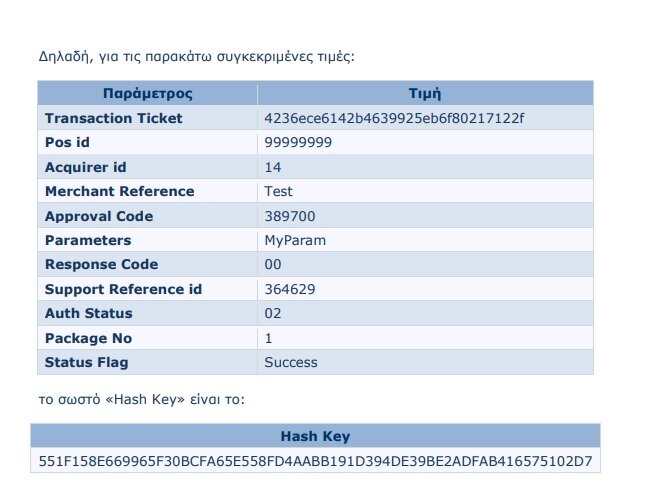

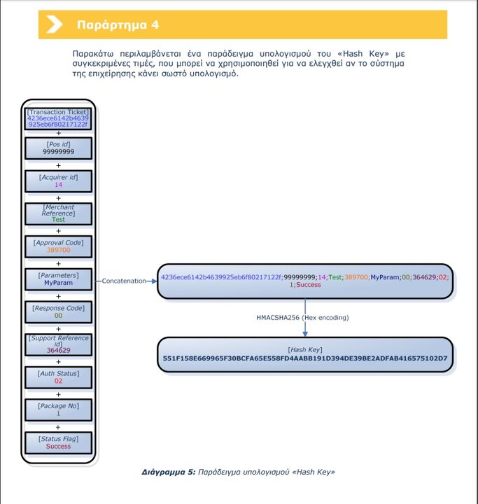

Uberalles_gr Δημοσ. 23 Οκτωβρίου 2019 Δημοσ. 23 Οκτωβρίου 2019 Καλησπέρα σε όλους, έχω μια custom PHP εφαρμογή όπου υπάρχει η ανάγκη για online πληρωμή και έχω συνδεθεί με την Πειραιώς. Είμαι στο test environment και όλα μια χαρά. Παίζουν όλα όπως πρέπει ΕΚΤΟΣ από το hash key όπου αυτό που μου στέλνει η τράπεζα όταν η συναλλαγή είναι επιτυχημένη με αυτό που παράγω εγώ ΔΕΝ είναι το ίδιο. Στο pdf με τις οδηγίες, έχουν και ένα παράδειγμα για το πως υπολογίζεται το hash key (έχω κάνει attach τα σχετικά σημεία) Εγώ χρησιμοποιώ το παρακάτω τρόπο στην PHP $key = '4236ece6142b4639925eb6f80217122f;99999999;14;Test;389700;MyParam;00;364629;02;1;Success'; $hashkey = strtoupper(hash('sha256', $key)); όπου οι τιμές που έχω είναι αυτές που έχουν στο παράδειγμα η τράπεζα αλλά λένε ότι πρέπει να γυρίζει το 551F158E669965F30BCFA65E558FD4AABB191D394DE39BE2ADFAB416575102D7 όταν εμένα το δικό μου γυρνάει το E427B994D9DEE2C4DBC0C8F357BC319AB0CEAB094A5D7298D2657065DFDFD86E Τι κάνω λάθος; Ευχαριστώ, Βασίλης
NoD Δημοσ. 24 Οκτωβρίου 2019 Δημοσ. 24 Οκτωβρίου 2019 Πρέπει να κάνεις χρήση της hash_hmac προφανώς και όχι της hash().

vadou Δημοσ. 24 Οκτωβρίου 2019 Δημοσ. 24 Οκτωβρίου 2019 (επεξεργασμένο) @Uberalles_gr Σου γυρνάει λάθος γιατί έχεις βάλει αυθαίρετα ένα δικό σου string ('secret') στη θέση του secret. Στην περίπτωσή σου βάλε όπου secret το Transaction Ticket. Δηλαδή: <?php $concatstring = '4236ece6142b4639925eb6f80217122f;99999999;14;Test;389700;MyParam;00;364629;02;1;Success'; $transticket = '4236ece6142b4639925eb6f80217122f'; $hash_key = strtoupper(hash_hmac('sha256', $concatstring, $transticket, false)); echo $hash_key; Όσο για το μπαμπουίνο που ζητάει χρήματα, δε θα σχολιάσω. 😛 Επεξ/σία 24 Οκτωβρίου 2019 από vadou 1
