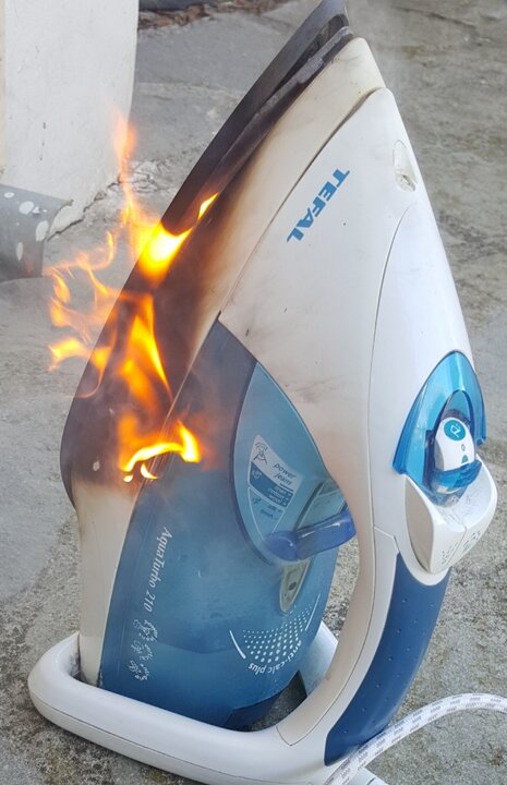

panosk1 Δημοσ. 23 Οκτωβρίου 2019 Δημοσ. 23 Οκτωβρίου 2019 Στην θέση σου αν έκανα κάτι τέτοιο θα φρόντιζα να έχω τον αφυγραντηρα σε δωμάτιο με σιφωνι (πχ μπανιο) σε περίπτωση που βουλώσει η φύγει κάνα σωληνάκι από την θέση του να μην αδειάζει νερά στο σπίτι,επίσης τσέκαρε ότι έχεις ρελε διαφυγής στον πίνακα ώστε σε περίπτωση βραχυκυλωματος να μην παρεις καμια φωτια. Μας έτυχε σπίτι σίδερο ρούχων (Οκ καμία σχέση με αφυγραντηρα) να πάρει φωτιά ενώ ήταν σβηστό από τον διακόπτη αλλά συνδεδεμένο στην πρίζα.Εκτοτε αν είναι να λείψω για αρκετές μέρες μέχρι και τον γενικό κατεβάζω.
