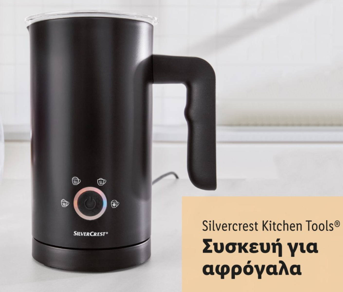

Σε κάθε περίπτωση για όσους θέλουν αφρόγαλα κλπ, φανταστική επιλογή ειναι το ακόλουθο απο τα Lidl με15-20€ αν το προλάβετε. Δοκιμασμένο και απίστευτο. 1000 φορές πιο βολικό και επιτυχημένο απο το να φτιάχνετε μέσω του ακροφυσίου της καφετιέρας. Είναι πιο advanced έκδοση του nespresso aeroccino
Εχω δοκιμασει αρκετα τετοια, και δυστυχως υπαρχει μεγαλη διαφορα στο αποτελεσμα ακομα και με ακροφυσια μηχανων των 150€ (Dedica) ή και 50€ (Blitzwolf). Και δεν μιλαω το οτι δεν μπορεις να κανεις σχηματακια, η γευση και η υφη ειναι μερα με την νυχτα.
9 λεπτά πριν, sphinxgr είπε
δεν το βλεπω στο φυλλαδιο
