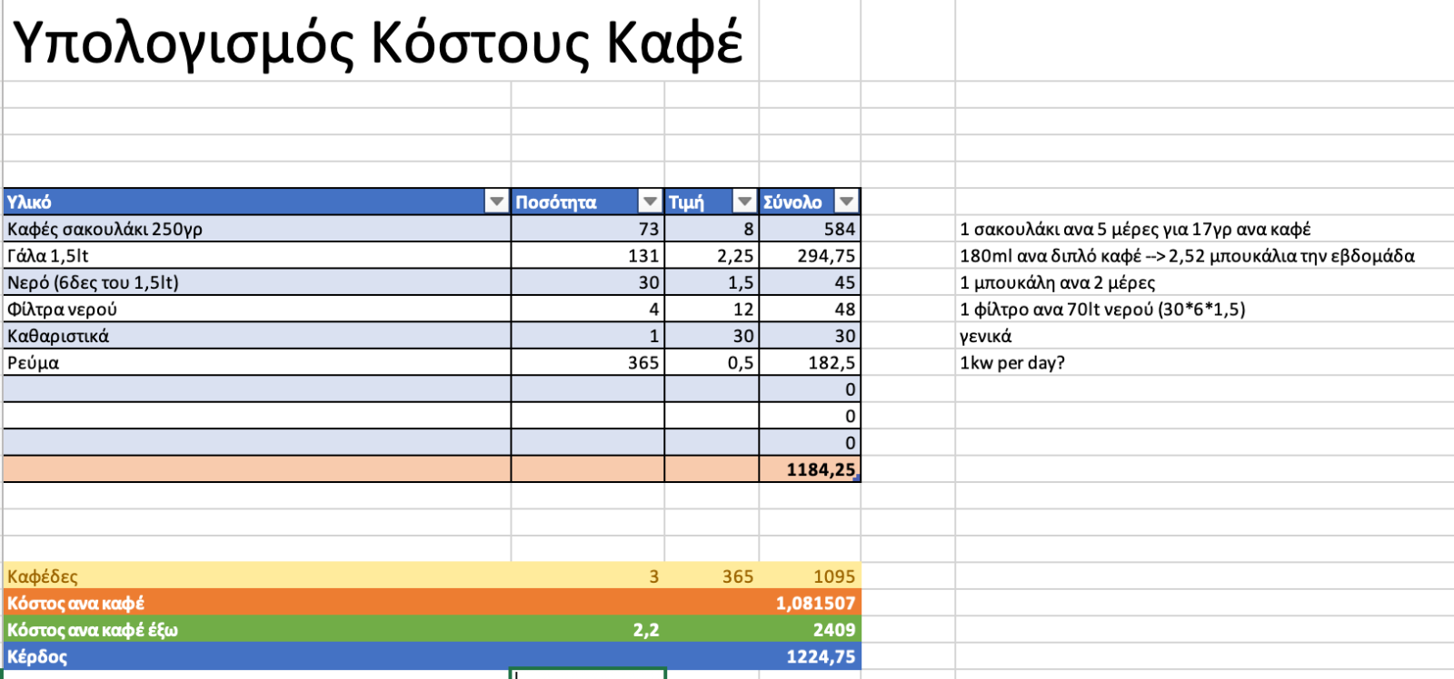

Να σας γράψω και τους δικούς μου υπολογισμούς για το κόστος παρασκευής καφέ στο σπίτι και για το πια μηχανή αξίζει ή όχι.
Για την ιστορία να πω οτι εγώ πίνω καφέδες με γάλα οπότε η μηχανή θα πρέπει να τα πάει καλά κ σε αυτό το κομμάτι και ανεβάζει κ το τελικό κόστος του καφέ. Ξεκίνησα με μια υπεραυτόματη (krups) η οποίο για την τότε εποχή (που τα καλά καφέ στην Ελλάδα δεν υπήρχαν) έφτιαχνε ωραίο καφέ. Μετά απο 10 χρόνια τα έφτυσε και έψαχνα τι να πάρω. Η αλήθεια είναι οτι δεν έφτανε τον καφέ απο καλές καφετέριες και έψαχνα κάτι καλύτερο με δυνατό ατμό. Μετά απο αρκετό ψάξιμο κατέληξα στην Sage Barista Express που δεν υπήρχε τότε Ελλάδα αλλά όλοι έλεγαν οτι είναι η καλύτερη μηχανή για σπίτι. Τα 450 Ευρώ που την είχα πάρει μου είχαν φανεί πολλά (πόσο μάλλον η τιμή της dual boiler ή της oracle που ζαχάρωνα). Για να μην τα πολυλογώ η μηχανή έφτιαχνε καλύτερο (γευστικά) καφέ απο πολλές καφετέριες εκεί έξω και με ποιοτικούς κόκκους (ΤΑΦ) . Δεν ήταν οτι πιο εύκολο λόγο του μονού boiler αλλά έκανα δουλειά και μου άρεσε η διαδικασία. Αλλά και πάλι ο καφές που έφτιαχνε δεν ήταν τόσο καλός όσο μερικά καφέ (που είχαν καλύτερες μηχανές αλλά λιγότερο ποιοτικό καφές) και αυτό με χάλαγε. Μέσα στην καραντίνα έβγαλε κ με το παραπάνω τα λεφτά της μιας κ την είχαμε λειώσει χεχε. Τελικά δεν κρατήθηκα και είπα να πάνω για κάτι παραπάνω,,, το ultimate το buy once cry once και πήρα την Lelit Bianca και eureka specialita . Η μέρα με την νύχτα ο καφές, πολύ πιο εύκολη η διαδικασία και γενικά κανένα θέμα. Την. έχω βάλει κ σε smart plug και ανοιγει 30 λεπτά πριν ξυπνήσουμε (γιατί θέλει τον χρόνο της να ζεσταθεί) και είναι όλα σουπερ.
Έκανα έναν αναλυτικό υπολογισμό του πόσο μου κοστίζει ο κάθε καφές στο σπίτι και έβαλα μέσα τα πάντα εκτός απο το κόστος αγοράς του εξοπλισμού. Τελικά για τον κάθε διπλό καπουτσίνο πληρώνω 1 Ευρώ. Μέσα σε αυτό είναι το κόστος για τον καφέ, το γάλα, το νερό, το ρεύμα, τα καθαριστικά της μηχανής και τα φίλτρα νερού. Αλλά θέλει μεράκι και όρεξη να ασχοληθείς (ή να το κάψεις όπως εγώ). Πρέπει να ψάξεις για προσφορές σε καλούς καφέδες κλπ κλπ
