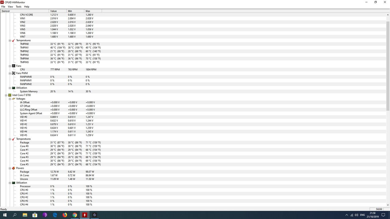

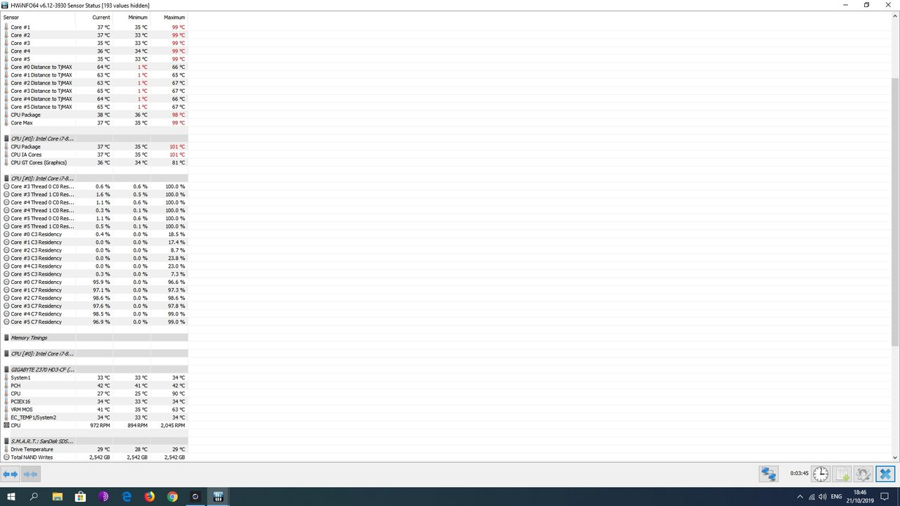

_Theo_ Δημοσ. 21 Οκτωβρίου 2019 Δημοσ. 21 Οκτωβρίου 2019 Καλησπέρα. Πρόσφατα άλλαξα τον i5-8400 μου με ένα i7-8700. Το πρόβλημα είναι ότι όταν τρέχω το Cinebench για να παρατηρήσω τις θερμοκρασίες, αυτές είναι πολύ μεγάλες!! Δηλαδή το CPU φτάνει στους 100 βαθμούς Κελσίου!! Η μητρική μου είναι η Gigabyte Z370 HD3 και η ψύξη του CPU το Coolermaster Hyper H411R WH LED. Επίσης το κουτί είναι ένα παλιό αλλά καλό Full Tower της Chieftec με ένα ανεμιστήρα πίσω, αν και αυτό δεν νομίζω να παίζει ρόλο. Το περίεργο είναι ότι 100 βαθμούς είχε ΚΑΙ με τη Stock ψύκτρα!! Και αναρωτιέμαι πως είναι δυνατόν να μην έχει διαφορά με την καινούργια και να φτάνει και με αυτήν στους 100!! Πραγματικά δεν μπορώ να καταλάβω τι συμβαίνει. Μήπως παίζει ρόλο ότι αγόρασα το CPU από τις "προσφορές" (Stock Clearance) που είχε το Πλαίσιο και μου έδωσαν κάποιο ελαττωματικό; Αν και το κουτί δεν φαινόταν να είχε ανοιχτεί... Υπάρχει περίπτωση να δίνει λάθος ενδείξεις η μητρική διότι αν και φτάνει στους 100 βαθμούς δεν κάνει restart το PC !;!; Αν μπορεί να βοηθήσει κάποιος θα το εκτιμούσα!! Παρακάτω ανέβασα και screenshot από το HWInfo για του λόγου το αληθές...
Deka013 Δημοσ. 21 Οκτωβρίου 2019 Δημοσ. 21 Οκτωβρίου 2019 Thermal paste έχεις βάλει;Παίζει πάντως να χρειάζεσαι καλύτερη ψύκτρα.Δεν κάνει πάντως restart,ρολόγια κατεβάζει. 1
Ryzenlake Δημοσ. 21 Οκτωβρίου 2019 Δημοσ. 21 Οκτωβρίου 2019 (επεξεργασμένο) Καλωσηρθες στον κοσμό μου. Και εγώ έτσι ήμουν οταν τον έβγαλα απτο κουτί του Να σου θυμίσω τότε τι μου έλεγες ε? Οτι δεν έχω και κράζω Checkare από το BIOS αν είναι ON το MCE και κλείστο. Δεν μας δείχνεις πολλές πληροφορίες στο hwinfo, δεν φαίνεται ούτε συχνότητα ούτε ρεύμα. Restart το PC δεν κάνει, απλά throttling, οπότε λογικό να έχει τις ίδιες θερμοκρασίες και με την παλιά ψύκτρα. MCE = multicore enhancement, θα το βρείς στην καρτέλα MIT ---> advanced frequency settings ----> enhancement multicore η κάτι τέτοιο. Βάλτο OFF Επεξ/σία 21 Οκτωβρίου 2019 από Ryzenlake 1

Zaknafein Δημοσ. 21 Οκτωβρίου 2019 Δημοσ. 21 Οκτωβρίου 2019 Αν δεν λείπει εκ παραδρομής το Κ (αν έχει όντως 8700 δηλαδή και όχι 8700Κ), το MCE ON-OFF δεν πρέπει να έχει διαφορά... αλλά ας το αφήσει OFF. @_Theo_ Τις δοκιμές τις έκανες με XMP on; Τι Vcore δείχνει το HWinfo ή το cpuZ όταν τρέχεις Cinebench; A και όταν λες το κουτί έχει έναν ανεμιστήρα πίσω, ΟΚ, μπροστά τίποτα; Επίσης, δουλεύουν τα ανεμιστήρια (ψύκτρας+κουτιόυ); Ανεβάζουν στροφές όταν ανεβαίνουν οι θερμοκρασίες κτλ;
Ryzenlake Δημοσ. 21 Οκτωβρίου 2019 Δημοσ. 21 Οκτωβρίου 2019 23 λεπτά πριν, Zaknafein είπε Αν δεν λείπει εκ παραδρομής το Κ (αν έχει όντως 8700 δηλαδή και όχι 8700Κ), το MCE ON-OFF δεν πρέπει να έχει διαφορά... αλλά ας το αφήσει OFF. @_Theo_ Τις δοκιμές τις έκανες με XMP on; Τι Vcore δείχνει το HWinfo ή το cpuZ όταν τρέχεις Cinebench; A και όταν λες το κουτί έχει έναν ανεμιστήρα πίσω, ΟΚ, μπροστά τίποτα; Επίσης, δουλεύουν τα ανεμιστήρια (ψύκτρας+κουτιόυ); Ανεβάζουν στροφές όταν ανεβαίνουν οι θερμοκρασίες κτλ; Βασικα τωρα που το λες, οντως 8700 εχει, αφου μιλαει για stock ψυκτρα. Δεν νομιζω να φταει το airflow, δεν βαρας 100αρια λογω airflow. Παστα αν εβαλε καλα και αν παταει η ψυκτρα. Επισης το voltage που δινει απο μαμα να μας πει, γιατι μπορει με XMP να αυτοσχεδιαζει
_Theo_ Δημοσ. 21 Οκτωβρίου 2019 Μέλος Δημοσ. 21 Οκτωβρίου 2019 Παιδιά ευχαριστώ για τις απαντήσεις. Επειδή είμαι ολίγον τι νουμπάς δεν είχα τοποθετήσει σωστά την ψύκτρα. Την έβγαλα, καθάρισα την πάστα, ξαναέβαλα πάστα και τοποθέτησα πάλι την ψύκτρα και τώρα φαίνονται όλα εντάξει. Οπότε ήταν δικιά μου βλακεία. Τώρα έχω 72 βαθμούς Max με 1 run στο Cinebench. Τέλος καλό, όλα καλά ! 2
