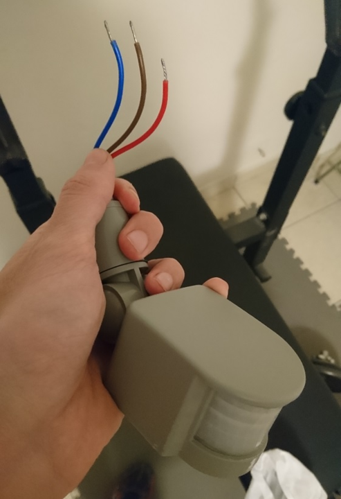

john_shadow Δημοσ. 23 Οκτωβρίου 2019 Δημοσ. 23 Οκτωβρίου 2019 για να μην ανοίγω καινούργιο θέμα, έχω και εγώ έναν αισθητήρα από κίνα άλλα θέλω το εξής κόλπο: να ανάβει με την κίνηση κτλ αλλά να ανάβει και όποτε θέλω εγώ πατώντας τον διακόπτη!
Curtis76 Δημοσ. 23 Οκτωβρίου 2019 Δημοσ. 23 Οκτωβρίου 2019 (επεξεργασμένο) 26 λεπτά πριν, john_shadow είπε για να μην ανοίγω καινούργιο θέμα, έχω και εγώ έναν αισθητήρα από κίνα άλλα θέλω το εξής κόλπο: να ανάβει με την κίνηση κτλ αλλά να ανάβει και όποτε θέλω εγώ πατώντας τον διακόπτη! Σε συνεχεια της εικονας που εβαλε ο φιλος πιο πιρν, συνδεσε τον διακοπτη εκει που σχεδιασα. Επεξ/σία 23 Οκτωβρίου 2019 από Curtis76 1

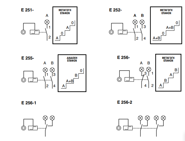

Curtis76 Δημοσ. 23 Οκτωβρίου 2019 Δημοσ. 23 Οκτωβρίου 2019 Το μονο μειονεκτημα ειναι οτι οταν το σβησεις απο τον διακοπτη, αν ειναι βραδυ η λαμπα θα αναψει απο το φωτοκυτταρο. Διορθωνεται βεβαια και αυτο με ρελε ρευματοθησης Το Ε255- λυνει το προβλημα αυτο (πχ Α=μονο φωτοκυτταρο, Β=μονο διακοπτης ΑκαιΒ και τα δυο ή κατι τετοιο δε το πολυσκευτηκα.

john_shadow Δημοσ. 23 Οκτωβρίου 2019 Δημοσ. 23 Οκτωβρίου 2019 κοίτα πως έχει το πράγμα, εγώ μένω ισόγειο και στην πόρτα απ έξω έχει ένα φωτιστικό το οποίο ανάβει με τον διακόπτη που έχω δίπλα απ την πόρτα. οπότε εγώ στην ουσία θέλω να λειτουργεί μόνιμα ο αισθητήρας και να ανάβει το φως όταν βλέπει κίνηση(το βράδυ) αλλά να μπορώ και γω να ανοίγω το φως από τον διακόπτη έτσι ώστε άμα κοιτάξω από το ματάκι της πόρτας να μπορώ να δω έξω..
cthulhucarbide Δημοσ. 23 Οκτωβρίου 2019 Δημοσ. 23 Οκτωβρίου 2019 10 λεπτά πριν, john_shadow είπε κοίτα πως έχει το πράγμα, εγώ μένω ισόγειο και στην πόρτα απ έξω έχει ένα φωτιστικό το οποίο ανάβει με τον διακόπτη που έχω δίπλα απ την πόρτα. οπότε εγώ στην ουσία θέλω να λειτουργεί μόνιμα ο αισθητήρας και να ανάβει το φως όταν βλέπει κίνηση(το βράδυ) αλλά να μπορώ και γω να ανοίγω το φως από τον διακόπτη έτσι ώστε άμα κοιτάξω από το ματάκι της πόρτας να μπορώ να δω έξω.. Τότε θες μόνο έναν διακόπτη όπως στο σχέδιο που σου έβαλε αρχικά ο συμφορουμίτης 1
Curtis76 Δημοσ. 23 Οκτωβρίου 2019 Δημοσ. 23 Οκτωβρίου 2019 (επεξεργασμένο) 14 λεπτά πριν, john_shadow είπε κοίτα πως έχει το πράγμα, εγώ μένω ισόγειο και στην πόρτα απ έξω έχει ένα φωτιστικό το οποίο ανάβει με τον διακόπτη που έχω δίπλα απ την πόρτα. οπότε εγώ στην ουσία θέλω να λειτουργεί μόνιμα ο αισθητήρας και να ανάβει το φως όταν βλέπει κίνηση(το βράδυ) αλλά να μπορώ και γω να ανοίγω το φως από τον διακόπτη έτσι ώστε άμα κοιτάξω από το ματάκι της πόρτας να μπορώ να δω έξω.. E τωρα μαλιστα. Μιλαμε για αισθητηρα κινησης και οχι φωτοκυτταρο. Οποτε σου κανει η απλη λυση με τη χρηση απλου διακοπτη. Η δουλεια ειναι απλη για καποιον που ξερει λιγα πραγματα. Εκει που εχεις τον διακοπτη λιγο πιο ψηλα ειναι μαλλον ενα κουτι διακλαδωσης. Απο αυτο το κουτι θα γινει μια τρυπα προς τον εξω τοιχο, και καπου εκει θα μπει ο ανιχνευτης κινσης. Το καλωδιο που παει απο τον διακοπτη προς το φως, θα πρεπει να γινει καλωδιο απο το φωτοκυτταρο προς το φως, και απλα θα πρεπει μετα ο διακοπτης να συνδεθει με το φωτοκυτταρο. (το ξερω σε μπερδεψα αλλα αν δεις το σχεδιο αυτο λεει). Επεξ/σία 23 Οκτωβρίου 2019 από Curtis76 1
